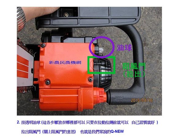

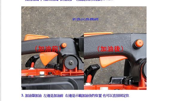

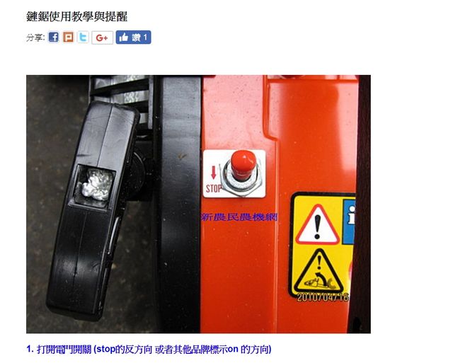

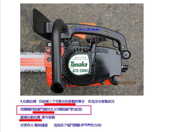

發表於 2018-5-10 20:27:29 | 顯示全部樓層
一直覺得很奇怪,
為何同樣是二行程的引擎,
引擎鏈鋸發動的難度就比割草機、吹葉機、籬笆剪的難度高。
以下四個圖是新民農機網教導如何啟動引擎鏈鋸的方式。
相對於其他二行程的引擎,感覺就是較麻煩。
不曉得為什麼鏈鋸就要這麼複雜???
煩請懂的朋友解說指導一下。
感恩。
