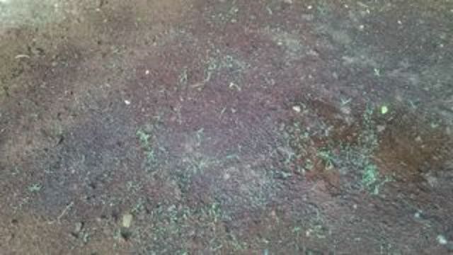

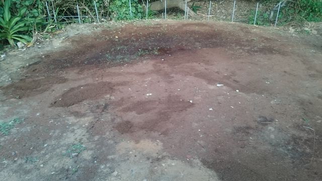

小弟最近買了1公斤有裹粉的假儉草種子,外表的裹粉看起來是粉紫色。
小弟播種的地點是戶外,面積約10坪,中午太陽很大
請問
1. 有裹粉跟未裹粉的差別在哪?
2.小弟泡水時會刻意將種子的裹粉沖掉,這樣會對播種時發芽率有影響嗎?
3.小弟用330克的種子播種10坪的地,請問會太多或太少?
4.小弟的於5/31晚上9點泡水溫度大約是27度C,持續泡到6/1下午大約3點去播種, 播種後每天下午5點去澆水,6/4日去澆水時有看某塊地方有冒出一些密集綠綠的幼草,小弟想請問那些是假儉草種子發芽還是雜草?聽說種子要10~20天才會發芽如果是的話也太快了吧?
6/8補充︰

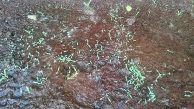

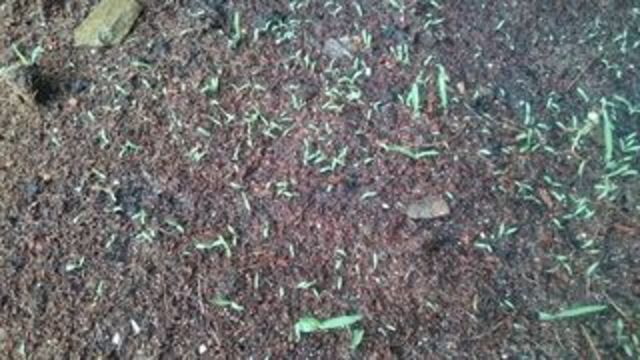

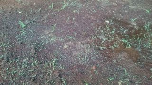

圖片為小弟6/7去澆水時照的,請問是假儉草的幼苗還是雜草?

可能是假檢草。氣溫高,發芽快。種子灑得很密,才會很密集,雜草不會一整叢。

水分夠了,溫度30度以上,馬上就發芽了。草籽可以看到一點點白點,那就是發芽。.
只要條件夠了,1周之內是有可能看到嫩草,尤其是日照充足的地方。
不急,再多觀察幾天,如果不是假儉草再拔除就好了。

因為是第一次播種沒經驗怕失敗,所以網拍花2800元買了一公斤裹粉的假儉草種子,一公斤分三次想說萬一失敗了還有修正補救的機會,昨天6/5又撒了330公克泡水過的種子撒完後有下短暫的陣雨,剩下的330公克種子應該會在梅雨來前再撒。
