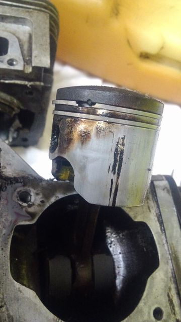

發表於 2018-7-24 14:10:55 | 顯示全部樓層
請教一下:
依照照片中所顯示,
這顆引擎的狀況算如何呀?(滿分100分,目前算幾分?)
謝謝指教。

 樓主| 發表於 2018-7-29 21:05:49 | 顯示全部樓層
moonlake 發表於 2018-7-24 14:10
請教一下:
依照照片中所顯示,
未拆汽缸時還能割草,目前問題是高壓線圈沒電,
狀況就是能割草,應該至少還有60分!
我目前朋友給我一支割草機,汽缸跟曲軸箱鬆動了,拆開看吸了不少草進去,
活塞也是像照片一樣,之前朋友說給送修摸一摸,回來還是能割的.........
所以有幾條傷痕,不礙事,一樣能割!
moonlake + 10 太棒了!

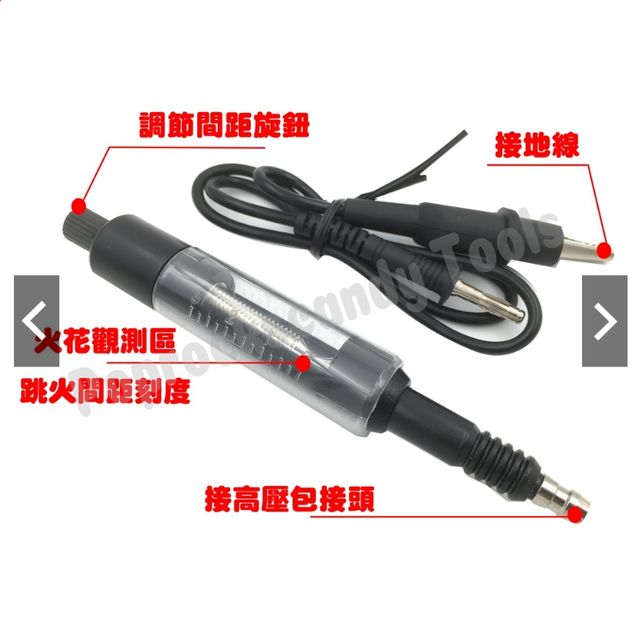

請教一下:
有在拍賣上看到你說的火星塞測試器,(請看下圖)
一、這裡的「接地」是指鱷魚嘴隨便咬一塊金屬放地上嗎?
二、上面寫:依引擎壓縮比調整火星塞間距,一般是0.8公分 ~  1.5 公分。那麼,像125cc機車、150機車、2行程割草機、4行程割草機,這幾款要大約調多少公分的間距呀?
三、這個火星塞測試器是用來測試「高壓線圈點火」有沒有壞掉嗎?
我是菜鳥,
謝謝指教。感恩!

發表於 2018-7-30 12:10:22 | 顯示全部樓層
moonlake 發表於 2018-7-30 00:25
請教一下:
一、這裡的「接地」是指鱷魚嘴隨便咬一 ...
ANS: 是鱷魚嘴隨便咬住引擎附近之任何可以導電金屬體,如汽車是用負極搭鐵一樣.
ANS: 一般以鐵鋸片厚度為準即可!
ANS:也可! 沒跳火表示高壓線圈壞了!

發表於 2018-7-30 18:35:03 | 顯示全部樓層
照片看來 活塞要換了 氣密性也受損了
