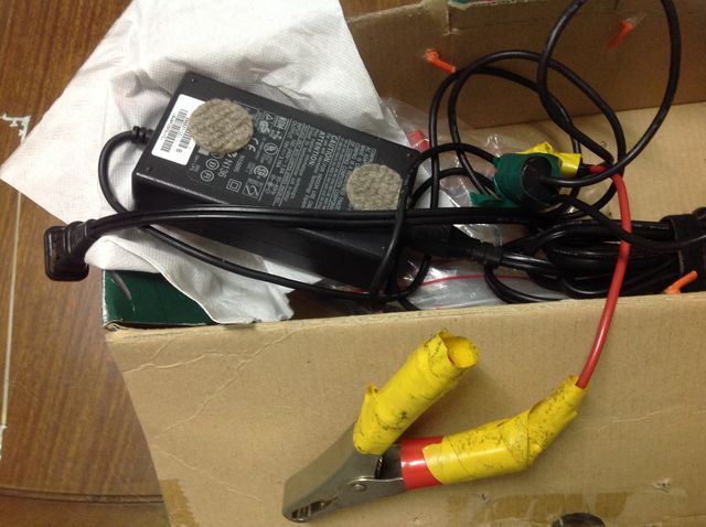

發表於 2019-2-9 18:59:53 來自手機 | 顯示全部樓層
我的做法是拿我以前筆電的整流變壓器(輸出19伏,3.16A)去充電汽車電池。
確定可以用。但先決條件是汽車電池的品質還好的。拆離汽車接線可能較好,但我也曾經未拆直接充(Toyota Camry )也沒事。
充飽後12.8至13.1V
eastern + 20 非常有創意!
