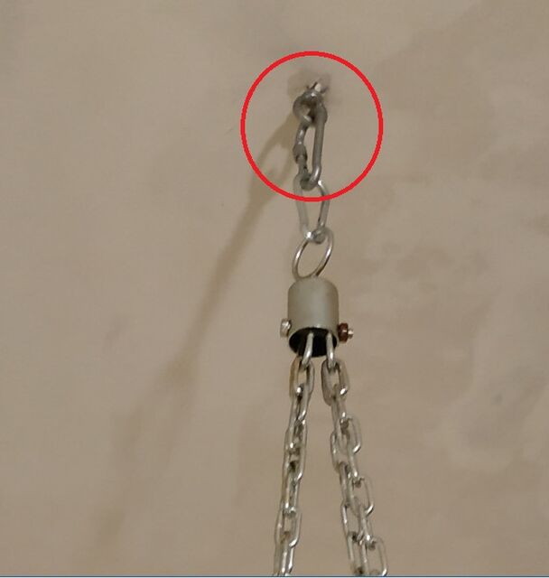

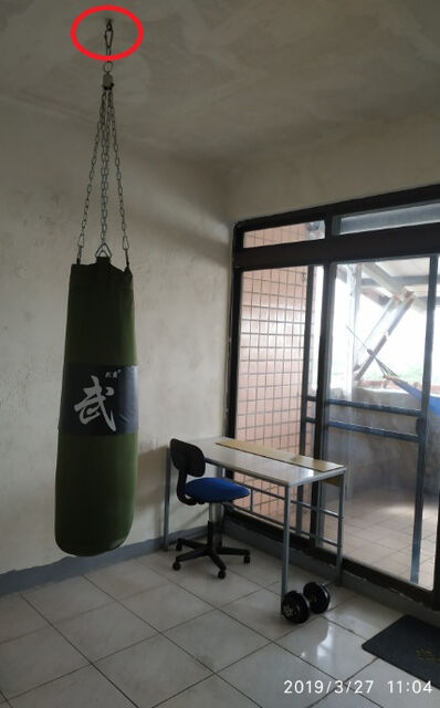

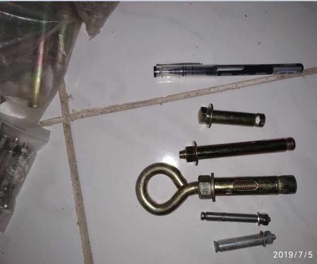

發表於 2019-7-5 09:24:35 | 顯示全部樓層
膨脹螺絲 小弟 當初 買了不少~ 也安裝過不少 ~ 鑽頭 大到小 短到長 更是 買一堆 !!
膨脹螺絲 撐開時 的應力~ 其實 是會 破壞RC的~ 所以 我後來 都改用 螺桿+植筋膠~
這個砂袋 4X公斤左右 ~ 僅用 1根 M8螺桿 9公分長 固定 在 天花板~ 天天拳打腳踢 晃來晃去~ 牢固~
甚至 加上 我的體重 65公斤 掛在上面 也沒掉下來~
