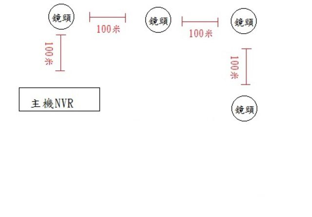

發表於 2019-9-11 01:04:38 | 顯示全部樓層
nature4d 發表於 2019-9-10 20:36
請問一下...
那個鏡頭的 " 無線傳輸 ", 最大距離有多遠?
無線傳輸的距離是依拍攝鏡頭位置決定
2016年時的官網是說最遠可達400米
鏡頭本身是吃直流電+12V,(跟汽車鉛酸電瓶一樣),若有交流電(110~220V)的地方,可用變壓器變出+12V給鏡頭

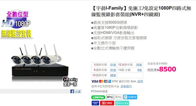

發表於 2019-9-11 10:08:34 | 顯示全部樓層
我最近也在看,這個應該就可以了!
https://24h.pchome.com.tw/prod/DCAS59-A9009M1MN
