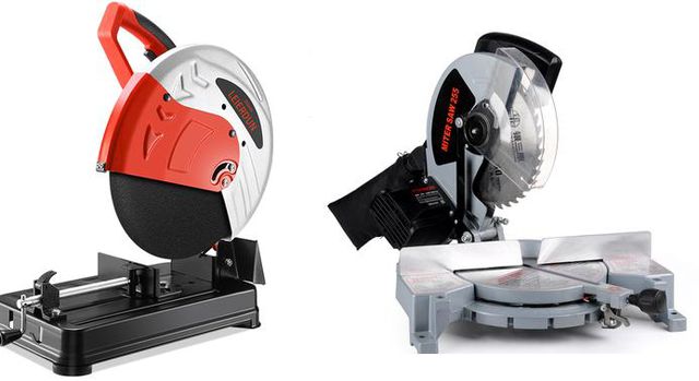

又來請教諸位達人前輩了!
如主題..是用在不同用途還是怎麼的?
為什麼要做出2種形式?

可以調角度..可以前後鋸
木材,裝潢 基本上都是用右邊那台...

左邊那台是切斷金屬類使用
使用薄砂輪片,裁切不銹鋼,鐵管...

如樓上說的...
一台是鐵工用(14"), 一台是木工用(10")
但鐵工用切台,可以將固定夾具拆掉,使用14"的木工鋸片
這樣可以切大直徑的原木

切鐵的高轉速,低扭力,而切木頭的屬高扭力,低轉速,個人建議最好不要用切鐵的來切木頭,傷機器也危險。

右邊那台精度比較高 裝上鎢鋼鋸片 可以裁切鋁料

右邊那一台感覺有點怪 鋸片方向好像裝錯了

多謝各位達人的解說..
另外..如果是從那邊買..
兩岸電..那邊是220V..50Hz   這邊是有220V..60Hz  使用上會有影響嗎?
還有..選購要注意什麼重點?

這類電機是串激馬達,不受頻率影響 !
但鋸台重量重,運費不少錢
再來大陸做的品質不是很好, 建議買日製的二手機, 或者台製的也堪用 !
