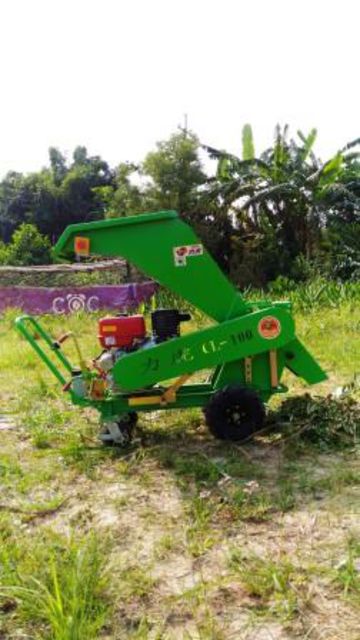

碎木機平常買的人不多,一但有補助,大家搶著買,就塞車了.

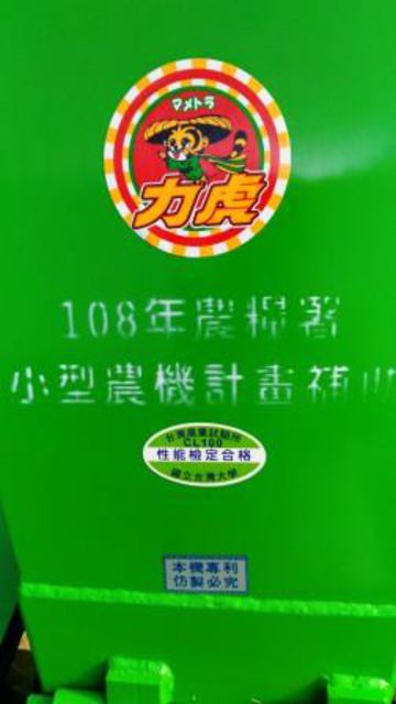

型號是力虎CL-100,13馬三菱引擎.我買手推式的,若農地地形
高起伏的,可加碼買自走式的,比較省力(一台超過200公斤).
機器依規定噴上補助標示,還有台大認證,理工科系就有這好處,
有外快好抽.

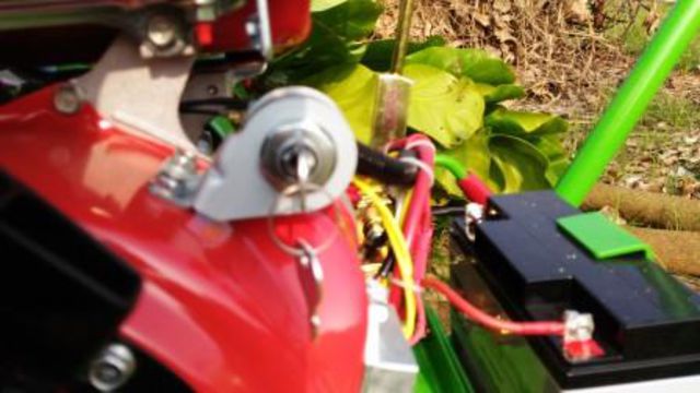

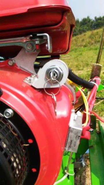

機器主要是用鑰匙連接電池啟動,像開車騎車一樣,輕鬆多了.
鑰匙啟動正面.

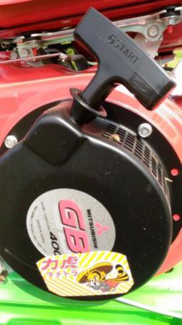

若是電池沒電或鑰匙啟動故障,可改用引擎拉繩啟動,以防萬一.
此型碎木機有兩款引擎,手推式搭配三菱400,自走式搭配本田350.

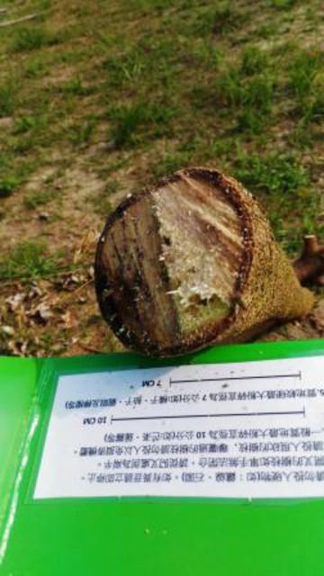

碎木機最重要的就是能碎多大尺寸,機器上貼心附上說明.
在入料口另貼張量尺,可做參考,照片中的樹枝是
大葉欖仁樹的樹幹,尺寸剛好測試用.

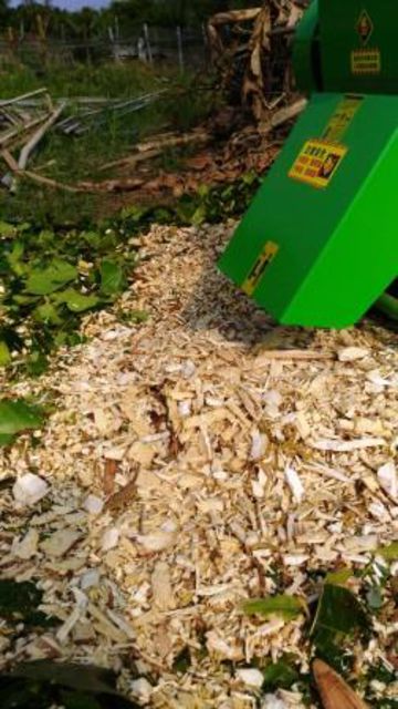

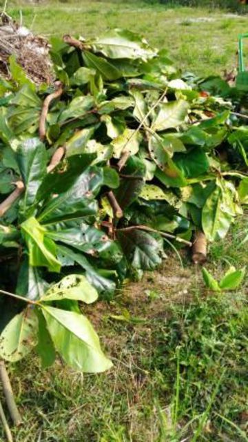

剛鋸下的欖仁樹枝葉.

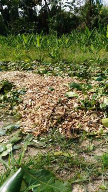

切碎後的模樣.由於只有自己一人操作,新手試機,忙不過來,
沒能拍下枝葉切碎的過程.

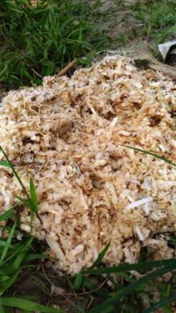

 樓主| 發表於 2019-10-21 14:27:35 | 顯示全部樓層
上圖量尺上的欖仁樹幹切碎後的模樣,不是很碎,
但還可以接受.

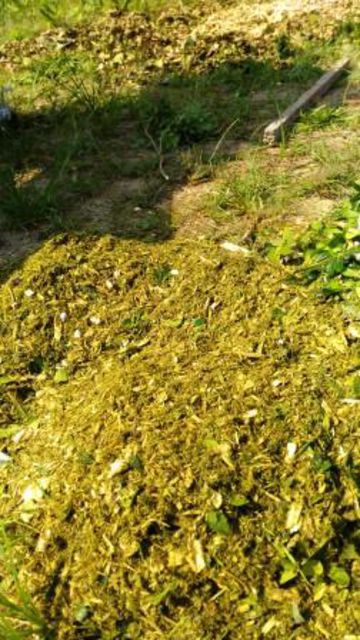

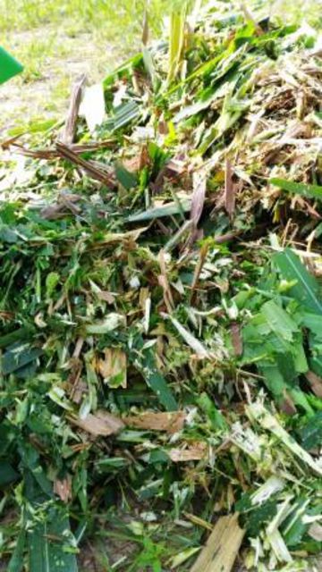

香蕉樹幹切碎的模樣.這是我比較在意的,因為香蕉枝葉處理
相當費事,很難焚燒,堆肥又占地方,如今切得細細的,都可以餵
雞鴨了.

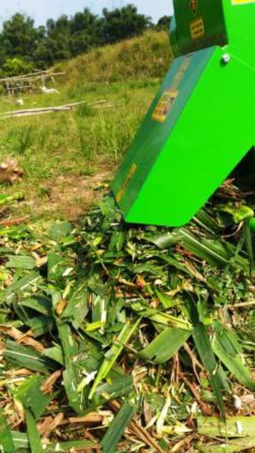

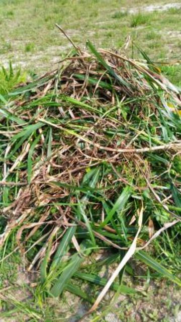

象草也是令我頭疼的,很難完全根除,若不馬上焚燒,
就到處亂長,先砍一些來試試鑰匙啟動.
切碎情況差強人意,至少不會再有芽點讓它生長.

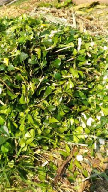

 樓主| 發表於 2019-10-21 14:36:20 | 顯示全部樓層
樹蘭葉子頗為茂密,試著切看看.
果然找到了罩門,葉子過密會塞住入料口,結果就一直反覆
切碎的動作,出來的葉子幾乎粉碎,這是要注意的一點.
另一項問題是出料口無強力風柱推送,會卡住,
得隨時撥開,有點費事.
