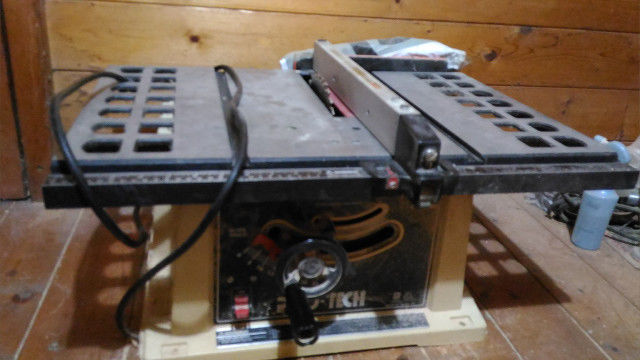

這台,來好多年了,都是我先生在用,
使用上應該還可以。
前些日子,它在操作中,發生奇怪抖動,
急忙關機。
本地相關商店,
因非主顧貨物,謝絕健檢維修。
看它有苦勞,試試本園地有沒有達人能診療,
貨運就診,零件工時,還盼報價,
如機器已壽終,運回後當改為吃飯小桌,
常伴主人左右。
圖片稍後PC傳
它的樣子

抖動就是鋸片鈍了
不要懷疑 只要拿去鋸6分以上木板 就很容易鈍...
今年才換過BOSCH 桌鋸鋸片
最好也檢查一下墊片有沒有鎖緊
混用墊片 把30MM墊圈改成25.4MM墊圈

啟動 未鋸木材時"抖動",有兩個原因...
1.鋸片鎖定螺絲鬆了,螺絲再鎖緊就OK,鎖時要注意 鋸片中心孔是否入定位.
2.鋸片變形了,這只能換鋸片了.

今天試著握著鋸齒..轉看看鋸片..
轉不動..這樣正常嗎?

前述操作中發生抖動,應該是馬達有轉;這邊又說轉不動....
軸承生鏽造成轉動不順?
要不要拍個短片上來大家瞧瞧,是怎麼個抖法?

去找電動工具維修比較快....或是自己看什麼牌的 打電話給原廠..寄去修
看是不是恩恩聲 只有電流聲沒在轉
如果是 拔掉鋸片 拿工具轉轉看軸承 有機率轉到會動
但也代表軸承生鏽了

是斷電停機時,握鋸齒轉看看,轉不動

嗯嗯,那只能朝軸芯鏽蝕的方向猜了。不過這情況不常見,除非泡過水~
有看到機子應該很容易判別問題..... 螺絲沒鎖好,鋸片問題都好解決;
如果零件故障,就要看能不能買到了~~

炭刷 積木屑....或要換碳刷了
