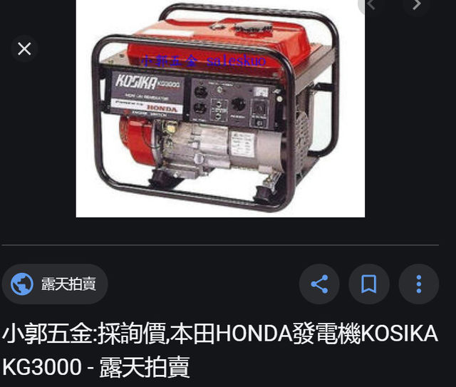

發表於 2020-4-5 23:18:22 | 顯示全部樓層
1000w 的 上個月 朋友 送 我一台~ 只能 插風扇 點個燈用~
2000w的 跟 3000w的 我各有 1台 ~ 發電機 的 照片 好像 曾po在 雙溪的那個 帖子~
是 這兩種機型 ↓↓↓ yamaha 跟 Honda ~
3000w 那台 有 110v 跟 220v 電源~ 那時候 在 山上 電焊 都用 這台~ 蠻重的~ 要 兩個人抬~ 比較好移動 ~
yamaha 那台~ 比較安靜 ~但是 只有 2000w ~~
發電機 不容易壞 ~ 因為 只有 單純發動 而已~
只要 定時 換機油~ 久久洗一下 化油器 跟 空氣濾心~
停電時 很好用~ 但是 停電時間 如果是 深夜~ 會不敢發動 ~ 怕太吵 ~~
