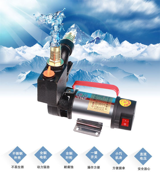

發表於 2020-6-30 23:54:33 | 顯示全部樓層
whang5920 發表於 2020-6-30 19:19
請問這一套系統如何裝置
太陽能版,馬達規格
我是在淘寶上買這個,一個人民幣216
官方數值,吸程六米,揚程十米,功率180w
直接接12v的電瓶
體積小,搬來搬去都方便
理論上應該可以接太陽能板,一直沒去試
