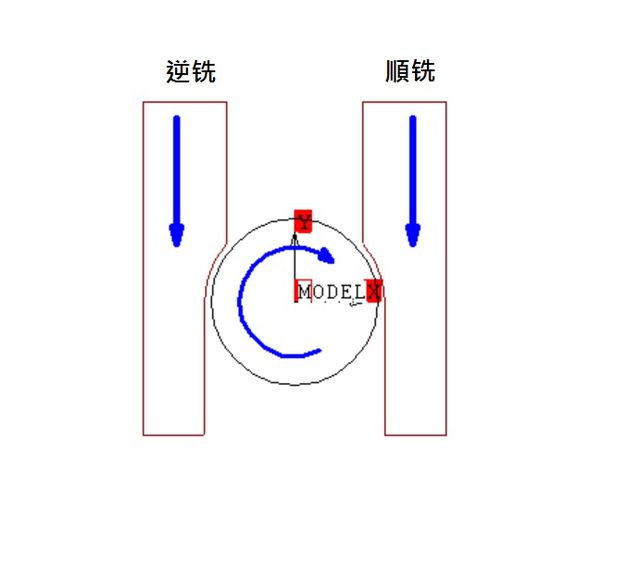

常常會使用平面機切開物品,不論使用砂輪片或鋸齒片
我來分享我的使用心得,
在機械切削理論基礎中,有"順铣""逆铣"之分,
同一進料方向時,料在左邊與右邊差異
如下圖:
進料時候,逆铣是由多漸少,順铣是由少漸多,
個人心得是,容易發生彈跳情形在逆洗狀態時候較多,
如下圖:

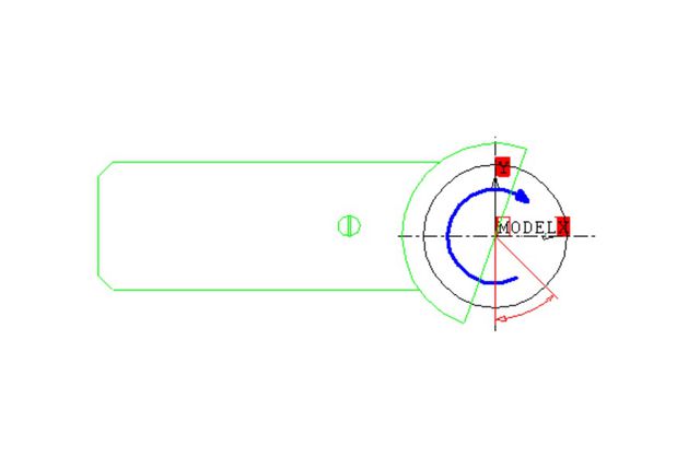

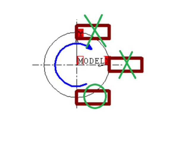

使用平面機較安全的角度,在順铣位置往前45度左右,
所以,我的平面機保護蓋鎖的角度是傾斜的,
如下圖:
另外,快斷時候注意夾刀情形,砂輪片不要埋在切斷物裡面,才不會夾到
