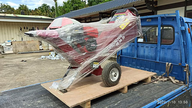

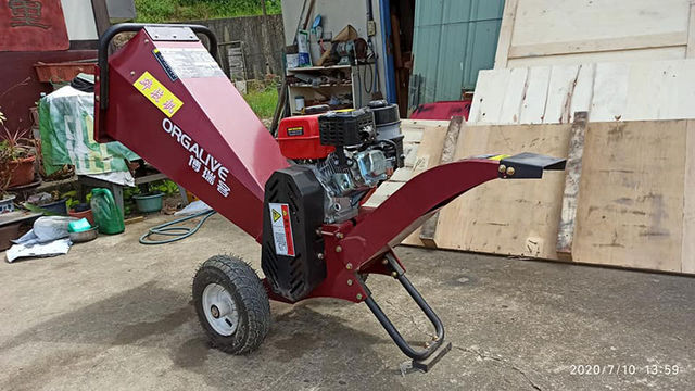

看了站上多篇的碎枝機開箱,自己也來開個箱,
考量移動的便利性,還是買了較小台的一型,

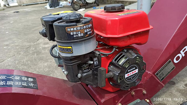

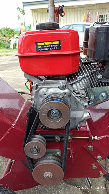

5.5馬,對岸虛標8馬的V型碎枝機,有點像GTM-GTS600
這台是皮帶帶動無離合器,GTS600是直接輸出帶動

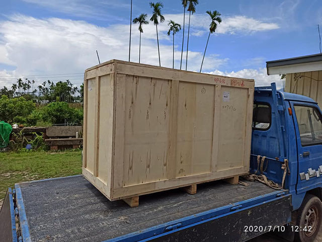

海運時間一個月,運費1.1K,應該可再省些,因沒跟賣家談拆解裝箱而賣家以成品裝箱導致材積數大增
操作影片
https://www.facebook.com/203237617125282/posts/510771843038523/
用途以紅龍果枝條為主,也夠用了,若大台些可能難以在田裡行走
