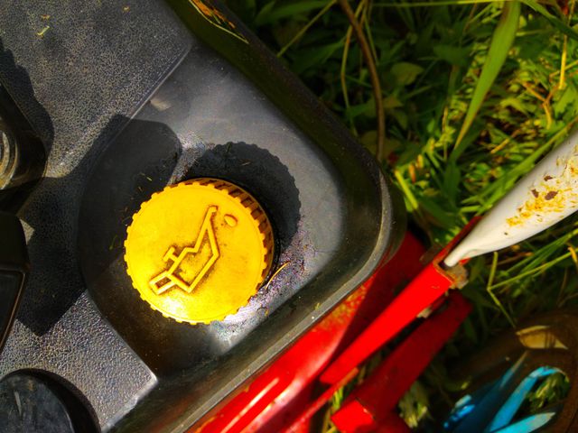

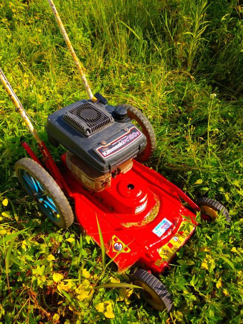

請問這個推式割草機應加二行程機油對嗎?

先看油箱蓋 或是 機油孔, 確認  二行程或四行程 ?

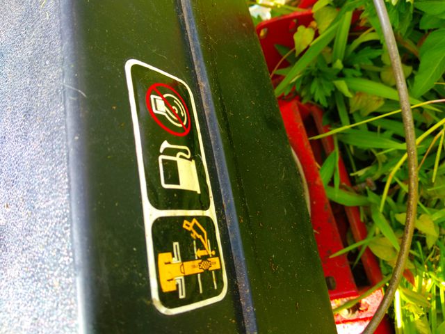

 樓主| 發表於 2020-7-22 09:18:58 來自手機 | 顯示全部樓層
只看到這個
發表於 2020-7-22 10:22:51 | 顯示全部樓層
應該是問加"汽油與二行程機油之混合油"還是加純汽油?
如果引擎下半段還有一加油孔或轉開是油尺,則下面的應該是加四行程機油.
確定上面油箱則應該是加純汽油了.

發表於 2020-7-22 11:26:41 | 顯示全部樓層
我自己honda是加92純汽油(四行程)
要看原廠的設定....
要弄清楚否則後面很麻煩...

發表於 2020-7-22 12:25:43 | 顯示全部樓層
本帖最後由 闊嘴 於 2020-7-22 12:27 編輯
機油箱獨立的,就是4T機油!這台是4T

 樓主| 發表於 2020-7-22 12:30:49 | 顯示全部樓層
謝謝大家指點,
4T就是四行程對嗎?
請問
是要去加油站還是機車行買?
