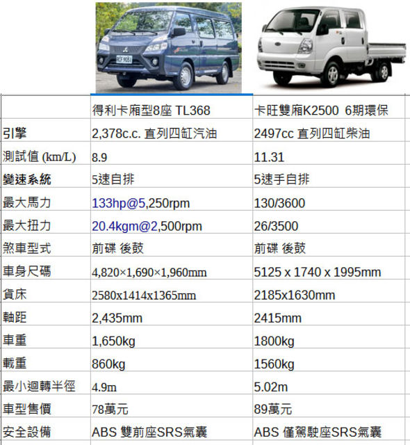

得利卡廂型8座 VS 卡旺雙廂K2500
比較過2款車的資料, 自己感覺如下
1) 車價卡旺貴些, 買雙廂加一個固定貨車廂多了20萬, 單廂只能坐3人全家出動不夠位.
2) 卡旺比較省油錢(計算開100公里, 用廠方漂亮數字配合今天的油價, 得利卡要318元, 卡旺要211元)
3) 卡旺車身比較高大一些, 主要是高度, 底盤高了, 整車不超過2米的話貨斗內部很矮, 人走進去搬貨不舒服, 整車高度超過2米的話, 到城市的停車場有部分進不去, 只能停路邊.
4) 卡旺載貨1560公斤, 多很多.
5) 卡旺只有一個安全氣囊, 得利卡有2個
6) 得利卡可坐8人, 卡旺6人
內裝坐椅全部拆除之後, 2款車都應該夠空間做置物箱放雜物上面放床墊做露營車.

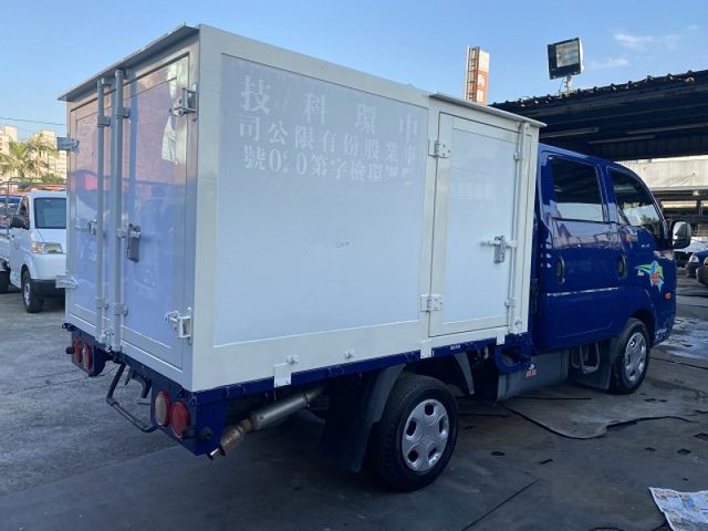

卡旺的後車斗有點像這樣, 日常代步的話得利卡會比較好開

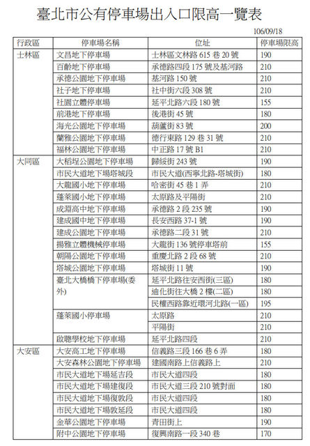

停車場的高度限制對貨車不友善, 很多180 / 190cm, 部分還是155cm.

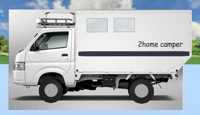

目前考慮 suzuki carry , 如果只是載貨當露營fun car , 雖只有 1500cc ,但稅金省(牌+燃7500元),當2home 載貨應該也夠用..,載貨車床比delica 寬,但長度只有250公分短30公分,若是做承載做斜尾突出30公分,那就和得利卡的載貨車床280公分一樣大了.

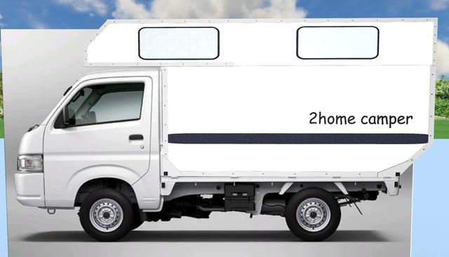

行照登記為廂式貨車,貨車廂訂做時,就己經裝上外推式的透明窗戶,再去監理站驗車,這樣以後到民間驗車就以廂式為主,車廂也不用像承載式,車廂要上上下下...,
不過這樣不管到那裡,就要全天候揹著車廂了,至於窗戶可以做到什麼程度才不會被認為是客貨車,這部份可能要問一下車體廠,

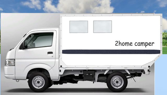

若偶爾真的有時要 pick up ,後面要露天載大樹,載資材,再下車廂就好...所以最好是車底板不要拆掉,車廂還是要做成可上下,只是行駛在路上時是 pick up ,行照登記為廂式, 警方會如何認定問題.
若未來完全不考慮會 pick up 使用,就直接底板也拆了,做成固定廂式就好了.重量也會比較輕..
suzuki new  carry  1500cc 的那台貨車,有一個問題是,只能載到915公斤,所以配重比要留意,車廂不能做的太重,但對於我用鋁框+室內簡化 ,應該影響不大..
其實suzuki new carry 車寬夠,室內做到170~175應該沒問題,不是特別高個,橫躺也沒問題,請車體廠車廂往後延30公分做成斜45度角,讓車長變成280公分,那就和delica 那台一樣長了.
