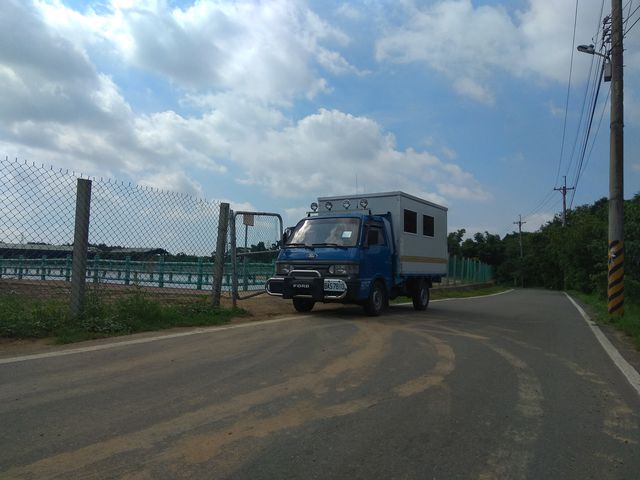

這台適合一人車泊,如果要省錢可以自己diy
我看過最簡單便宜實用的承載車箱
https://youtu.be/0IJwo3WQ-hE
24183
發表於 2022-7-17 15:56:23 | 顯示全部樓層
我沒有焊接工具,角鋼打洞若對不準,螺絲很難鎖,就直接用萬用白鐵角鋼+加強三角片+m10白鐵螺絲彈簧墊片阻尼螺帽組合,成本約7萬多,加上2009年的二手載卡多貨車9萬+自己買材料整修,總成本不到18萬,省下來的錢,買etf賺被動收入
室內空間 寬174 長290 高150,掀頂220,身高低於174公分,可以橫躺
至於內部空間,就簡單用組合折疊收納箱當椅當床當桌,不用時就全疊起來,衛浴用折疊的,平常收起來,要用再打開,讓車箱內隨時保持淨空,為了做到斷捨離,無用的儀式感裝飾品全部禁用
目前還未考慮駐車冷氣,車頂用隔熱漆+全車xps隔熱板,用2台12v直流排風扇和活動百葉窗加強室內對流,

Diy最大的問題是使用工具和工作場地,但有心還是可以靠不買工具解決的,例 裁切 可以請購買廠商處理,剩下的組合就用便宜的手動工具組合
若diy真有困難,請鐵工焊一個框也不用多少錢,車廂蒙皮用3m vhb 雙面膠帶貼合,防水可以用瀝青防水毯,想清楚,問清楚,多參考别人成功的作法,比較不會花冤旺錢
其實車泊不管花260萬或18萬,一樣都可以開車睡在清境,有時一個人睡在開放寬敞家徒四壁的diy車箱上,會比塞滿雞肋物品充滿儀式感又很壓抑的車箱舒服很多
我會想自己diy,主要是想有這個技術,以後有機會到別的國家,只要弄到便宜的貨車,就可以在當地買料做個框蒙個皮,低調自駕遊睡車上了
像下面影片中的阿凱,帶著一台腳踏車一人車泊,還蠻享受的,只花了蒙皮一萬元左右,剩下的是家裏的剩料沒花到錢
https://youtu.be/Yq_ScKBX1x0
