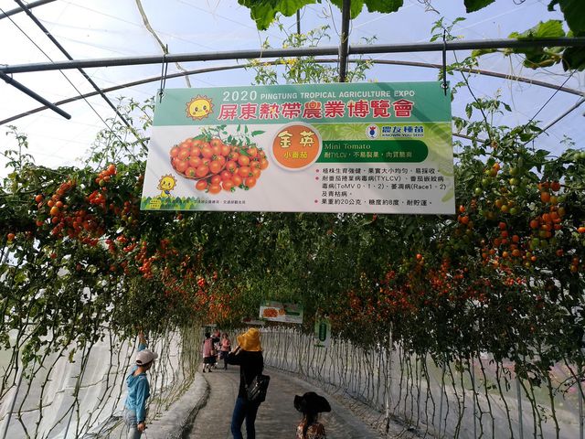

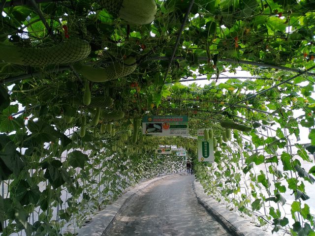

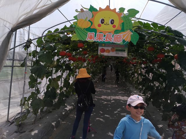

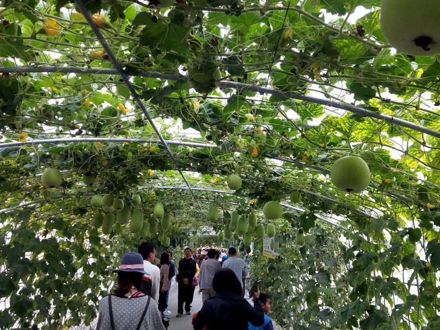

請問如何種出屏東熱帶博覽會的瓜果棚?
附上四張以前拍的照片如下
金屬棚架可以找人搭
但混合種植多種攀藤類瓜果要種的結實累累對我來說很不容易
可能我都是粗放種植 也不灑農藥  也很少除草 施肥也很隨性
所以很好奇要怎樣的栽培管理才能種出熱博那種瓜果棚

從有熱博開始,幾乎每年都至少會去報到個一趟,那段瓜果長隧道,是由農友種苗公司所規劃負責,主要也是為了展示他們家的產品。
如果以一家規模那麼大且專賣種苗的公司,這麼多年下來,還搞不出個什麼名堂出來,也該要替台灣的前途捏把冷汗了...
去參觀的時間點不同,景象也不同,也曾看過很不怎麼樣的一年...
另外,那個不能叫溫室...因為只是在上頭蓋了層PEP透光膜而已...
就算是這張裡頭的...
也只能稱呼它叫溫網室...主要的目的是為了防瓜實蠅...
每年的熱博都是在農曆年前後,蟲害本來就比較少,瓜類最大的蟲害就是瓜實蠅,罩了防蟲網,基本上就少了最頭痛的部份。以那樣的規模及人流量,如果噴藥一定能上新聞...
應該佩服以及觀摩學習的或許是怎麼樣處理水跟肥的技術吧...

他展覽的目的是有別於台灣冬季的"熱帶博覽會"
展覽為目的,不是以食用為主(就像彩繪稻田,以觀光為目地),過程中必要的農藥管理是只會多不會少
只能成功,種植過程中說不定旁邊還有備用的植株可替補

2015年時有露天種過南瓜
只要搭棚架 葉子會比在地上爬還要大
那時還沒啥銀葉粉虱
比較要注意的是瓜實蠅
現在要種南瓜 最好還是有溫室比較好..
光是銀葉粉虱的抗藥性 你就很難等到開花結果了
次之是白粉病
當然 如果是展覽用的砧木品種 種植難度會降低很多
因為難吃的東西 蟲也不是很愛吃...
