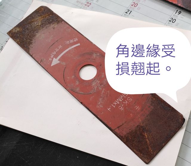

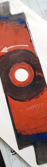

發表於 2023-7-18 13:49:04 來自手機 | 顯示全部樓層
割草前先巡視一番,將各種雜物,石頭,垃圾,瓶瓶罐罐...撿拾乾淨。將軟管類收好。這樣可以減少割草誤傷。
割草刀片效率高但碰到硬物時就你死我活必有損傷。
割草繩軟中帶硬但碰到硬物雙方損傷較輕。但割草繩有時候會將小石頭捲飛起來打到人甚至是自己。
基本上安全第一,割草作業時一定要戴硬網罩頭盔保護頭部。
我自己熟悉自己的田園狀況,所以我喜歡用一字型割草刀做有效率的割草,緊鄰設施的雜草則先不割它,事後手工鐮刀處理。
割草後我會拆下刀片把它重新磨利,萬一刀片受損嚴重,我偶而會加工成照片方式,割草效率更高!

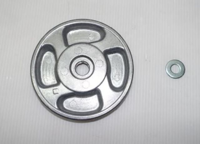

請問...牛筋盤..大都多久.會要重新換新的呢??
牛筋盤.會影响到割草機的運作嗎??

發表於 2023-7-18 14:59:46 來自手機 | 顯示全部樓層
qqtoec 發表於 2023-7-18 13:56
牛筋盤.會影响到割草機的運作嗎??
我習慣用一字型割草刀。

發表於 2023-7-18 15:03:29 | 顯示全部樓層
牛筋盤.會影响到割草機的運作嗎??
當你插入牛筋繩 會卡不住 或是會飛出
就是該換牛筋盤的時候了
不會影響...
