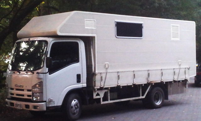

 樓主| 發表於 2015-1-22 21:21:53 | 顯示全部樓層
試車照

發表於 2015-1-23 12:19:21 | 顯示全部樓層
帥爆了 !!  來點內裝圖分享 ??

 樓主| 發表於 2015-1-23 19:59:19 | 顯示全部樓層
本帖最後由 ch28288 於 2015-1-23 20:11 編輯
您好!
內裝圖,先前的貼文可參考.

發表於 2015-1-23 20:01:34 | 顯示全部樓層
請問ch28288 大大 您的車外殼是用甚麼材料

 樓主| 發表於 2015-1-23 20:15:17 | 顯示全部樓層
車外殼使用pu牆板

發表於 2015-1-23 20:28:28 | 顯示全部樓層
ch28288 發表於 2015-1-23 20:15
車外殼使用pu牆板
不知何處可以買到這種pu牆板還有收邊條還有牆板規格為何,另外 牆板是金屬的嗎? 看起來非常理想的露營車牆板.

發表於 2015-1-23 20:57:44 | 顯示全部樓層
2home 發表於 2015-1-23 20:28
不知何處可以買到這種pu牆板還有收邊條還有牆板規格為何,另外 牆板是金屬的嗎? 看起來非常理想的露營車 ...
一般賣鐵工體皮鋼材的多有...
收邊應該請專門做板金類(鐵材)
如果是塑膠則用熱風槍..
一邊吹走邊包型..
後內部在上膠...
大約是這樣!!
