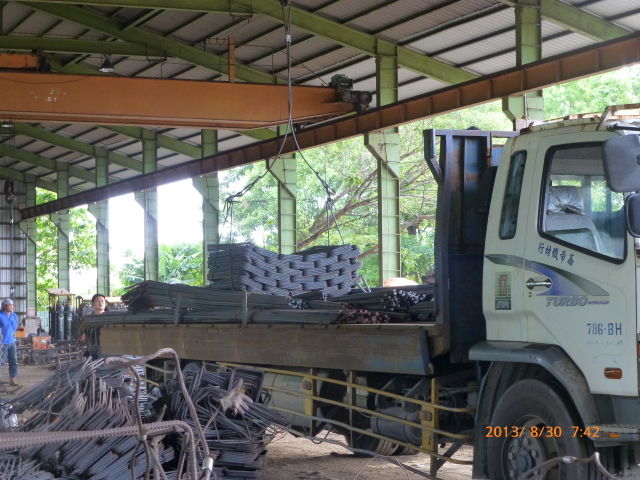

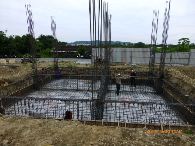

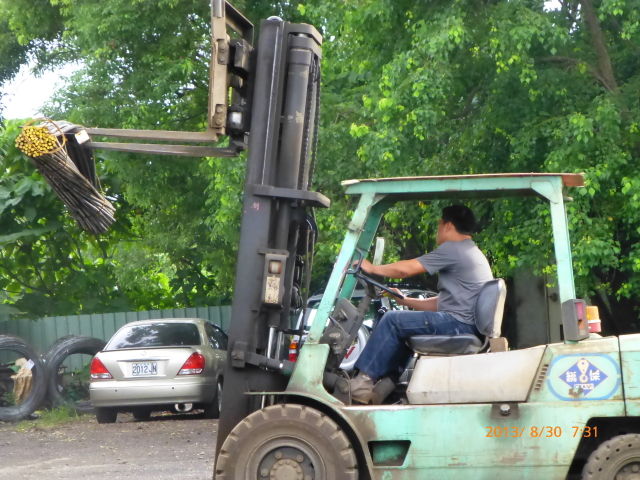

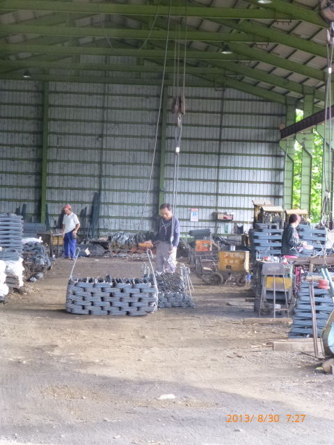

 樓主| 發表於 2013-8-31 10:50:59 | 顯示全部樓層
本帖最後由 人間過客 於 2013-9-4 14:33 編輯

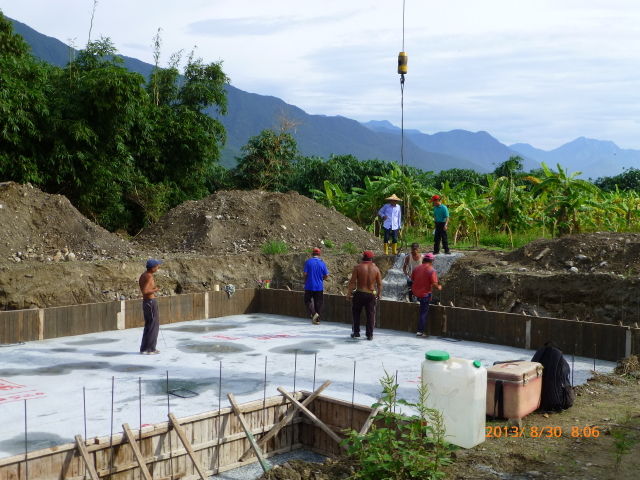

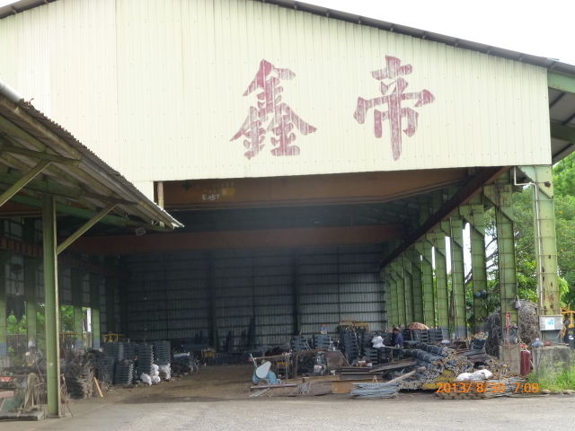

  8月30日星期五--鋼筋廠秤鋼筋,大底、地樑鋼筋組立(基礎鋼筋綁匝)
  工作人員10人+老闆1人+工地經理1人+吊車1人+載鋼筋1人

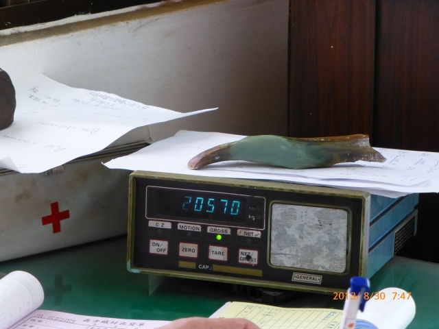

  早上7:00到鋼筋廠看鋼筋秤重量:

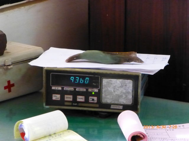

  7:10開始秤鋼筋重量:
  先秤車的重量,居然可以隔空秤重:

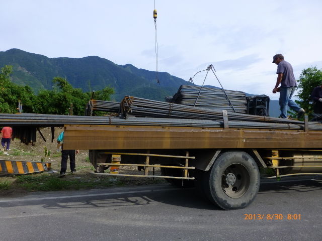

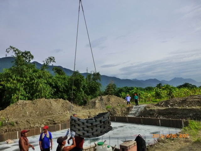

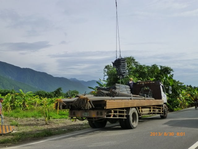

  吊鋼筋上車,以便秤重:
  一樣可以隔空感應全車的重量:
  實際鋼筋重量:全車重量-空車重量

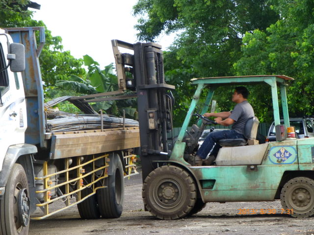

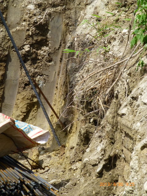

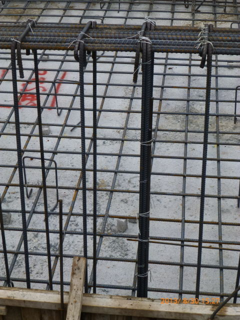

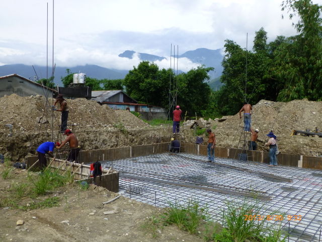

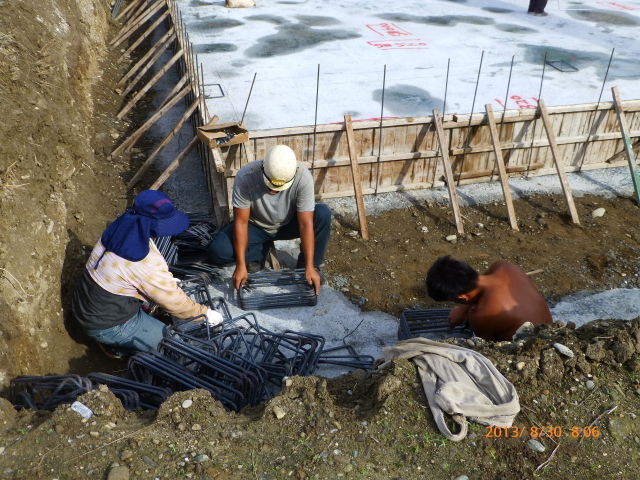

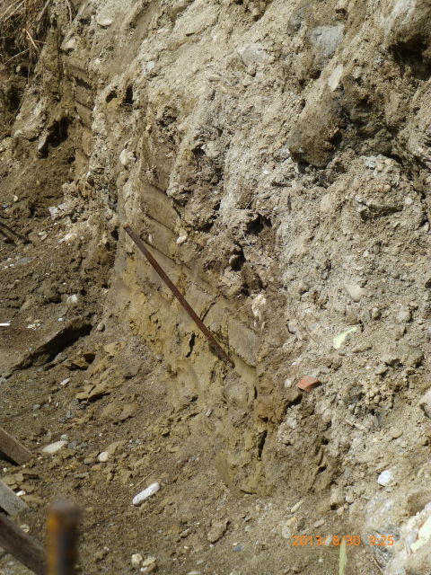

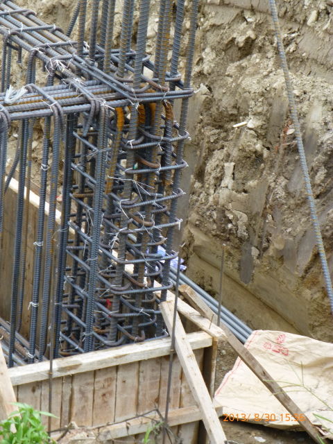

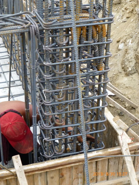

 樓主| 發表於 2013-8-31 16:58:39 | 顯示全部樓層
本帖最後由 人間過客 於 2013-9-4 14:55 編輯

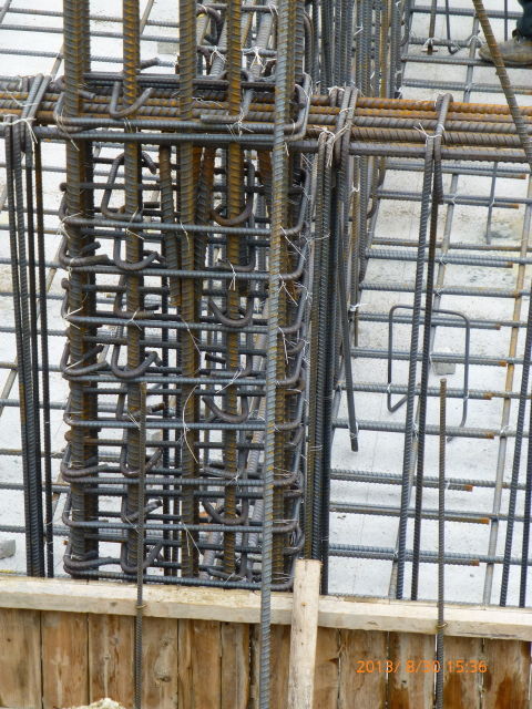

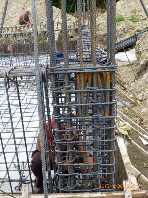

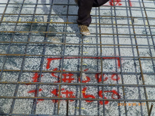

  鋼筋運到工地:
  辛苦的職業(長期扛鋼筋的結果):

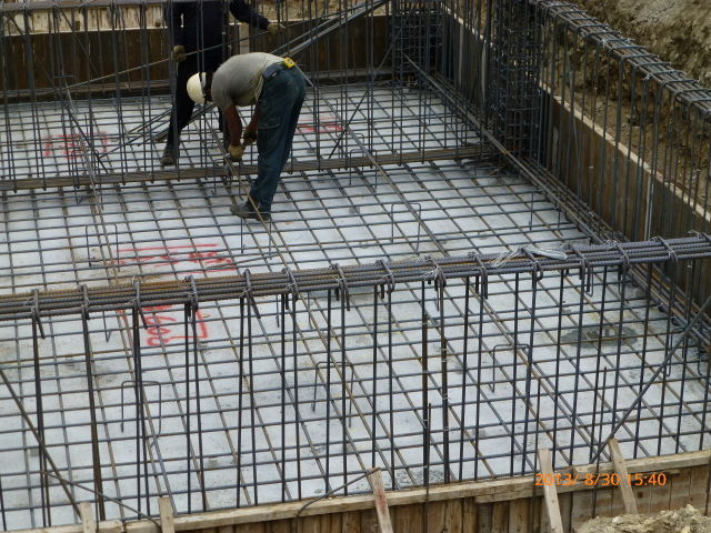

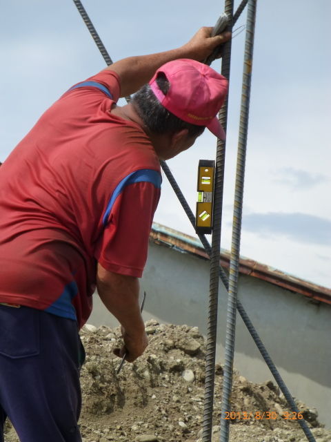

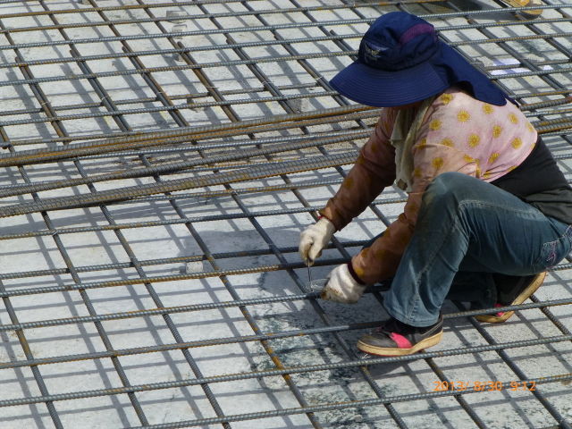

  開始組立鋼筋:

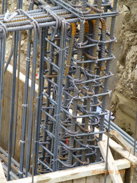

  組好的鋼筋:

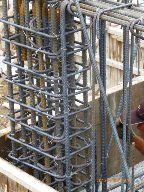

  由於跨距6米,工頭特別加強:
  其他組好的鋼筋:

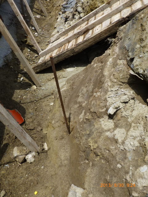

  接地線:三根銅棒插在原始土地:
