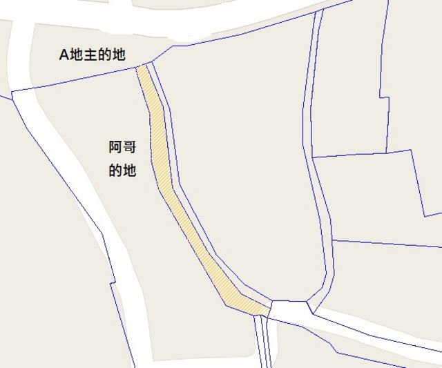

樓主: ru8cl6
這是怎樣的惡鄰居?
33
112
112
 樓主| 發表於 2015-2-11 19:07:39 | 顯示全部樓層
本帖最後由 ru8cl6 於 2015-2-11 19:17 編輯
約寬三米,足夠一部車行走。
168
8924
不 想 被 點 名 了
58051
發表於 2015-2-11 19:10:54 | 顯示全部樓層
ru8cl6 發表於 2015-2-11 19:07
約寬三米,足夠一部車行走。
去申請水利溝承租  只要3-4米留一個維修孔即可...
這年頭好聽的假話還是比難聽的真話吃香
33
112
112
 樓主| 發表於 2015-2-11 21:39:49 | 顯示全部樓層
阿俊 發表於 2015-2-11 19:10
俊大,謝謝您的指點,我會跟阿哥說
   地籍圖上傳很久,終於搞定,請不吝賜教
192
1167
1167
發表於 2015-2-21 22:46:07 | 顯示全部樓層
向水利局承租,水利局是否有權力收回承租權?或者是簽署永久性承租權?
192
1167
1167
發表於 2015-2-21 22:57:58 | 顯示全部樓層
ru8cl6 大
不好意思,我借題發問,我去年也是買了一塊袋地,也是花了一比學費(約150W),
一樣鄰地地主(袋地)現在要經過我的地,他說他的兒子是做工程的,可以幫我施作3M寬的道路到達他的地,
我想借他使用,但是又擔心日後會發生問題,是否需要簽契約,而簽契約必須注意哪些事項,請求站長或阿俊大提供建議,謝謝。

發表於 2015-2-21 23:16:39 | 顯示全部樓層
Tainan_man 發表於 2015-2-21 22:57
ru8cl6 大
一樣鄰地地主(袋 ...
如果未申請私自打水泥路是違農地農用,小心以後申請農舍或以後買賣時免繳土地增值稅審核不會過,因為水泥上的地號是屬於你的,這筆帳自然會算到你頭上!該罰就罰,該拆就拆 ,公務員以法規辦事,不管有無私人契約,那是你們雙方的事! 到時候你會騎虎難下.
若因人情壓力不得不讓路,用上面水泥路有違農地農用這個理由拒絕最好,在未申請農舍前最好都維持原狀,否則頭洗下去,以後就只能一路違建下去. 否則就以地易地,或請對方買路,做鑑址調整,因相鄰農地不限756坪就可互讓買賣,這樣兩方比較不會有糾紛.

發表於 2015-2-22 00:29:19 | 顯示全部樓層
站大 謝謝。
是的,我還未滿2年(無法申請農舍),且鑑界後我的地有一部份被另外B鄰居的擋土牆跨過約1M寬20M長,剛好是要蓋農路3M所需要的部分,但是又擔心鑑界出錯及要拆掉鄰居的擋土牆會造成隔閡,真不知道如何是好?
如果A鄰居(袋地)要幫我免費施做農路讓他可以使用,他的兒子假設是區公所任職或找公所施作我這條農路,是否日後會又問題?

發表於 2015-2-22 09:03:22 | 顯示全部樓層
Tainan_man 發表於 2015-2-21 22:46
水利會通行費是這樣算的
面積X公告現值X0.04X20年
所以說他有至少20年可以讓你通行權..

發表於 2015-2-22 09:04:49 | 顯示全部樓層
本帖最後由 阿俊 於 2015-2-22 09:07 編輯
ru8cl6 大
一樣鄰地地主(袋 ...
1)你尚未蓋農舍  將來是否可以取得農證?
2)如果他那麼機車  你借他的話  我認為不會有好事
3)如果他可以協助申請農業設施(農路)..那就可以考慮
陳青 + 20
