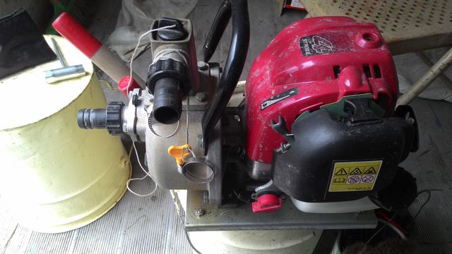

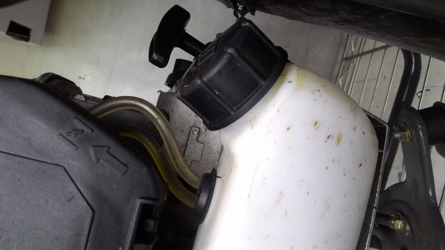

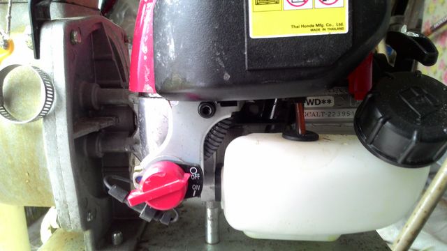

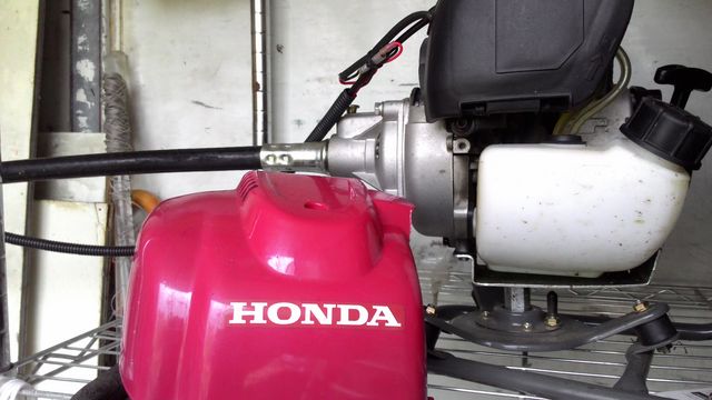

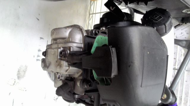

話說小弟也是今年(民國104年)四月於網購向X慶網鋪工具賣場
(實體店面-尚X五金貿易)敗了這台號稱是"正泰國製本田GX35"大全配.
遇到的情況也啟動要重拉多次並且強力回彈.但當時並不知受騙,只以為要多多磨合才能度過訓車期.
不想,九月間拜讀前輩的PO文後,立刻翻出我的"號稱正笨田GX35割草機"與另一台在宜蘭冬山店頭買的GX25抽水機來對照,赫然發現割草機並沒有HONDA鋼印與引擎序號<圖123>,抽水機則有<圖45>,再看機箱,吊牌的序號與條碼也都一致,但X慶網鋪工具賣場實體店面-尚X五金貿易寄來的卻完全沒有.心想幹,買到山寨機......
隔天到店理論,業務員也是牽拖一堆,退卸責任等等的一貫嘴臉與說詞,直讓我不爽.最後,在我的堅辭之下併店內還有眾多客戶的環視旁觀下,退我三千元.
希望大家不要貪小便宜而受騙上當.不是說強國山寨不好,而是商人不應該以山寨的品質來賣接近正廠的價錢,有失商德.
