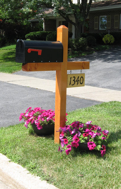

brown發哥 發表於 2016-11-28 14:09
這個信箱的右邊平台
不知有何作用?
鳥踏?咖啡架?茶壺座?
都型阿,鄰居要送我的東西也可以放上面阿! 有氧貓的話也可以讓貓在上面曬太陽! 不過我的主要目的是好看啦! 單一個信箱插在那太單薄,左右分叉開來看起來比較大器一點,也平衡一下!

對了! 還有平台下面可以吊門牌號碼?本來計畫做一塊木牌上面鎖上門牌號碼但後來沒用到!類似下面圖上的弁?

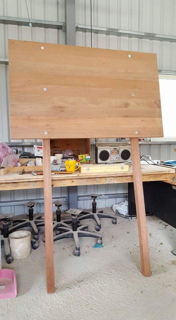

 樓主| 發表於 2016-11-30 12:13:32 | 顯示全部樓層
本帖最後由 CK 於 2016-11-30 12:15 編輯

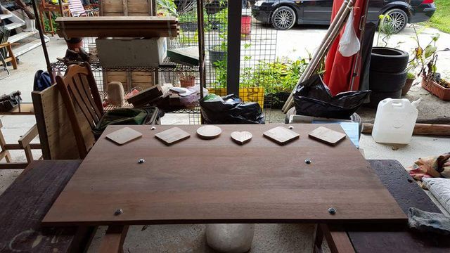

簡單木作看板製作
其實也不簡單
看板就是要能吸引人
但非專業人士
只好簡單來做了。

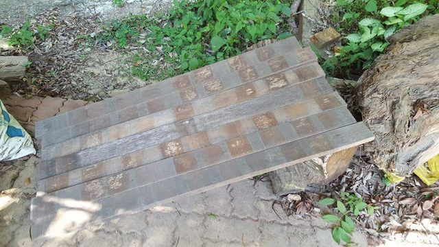

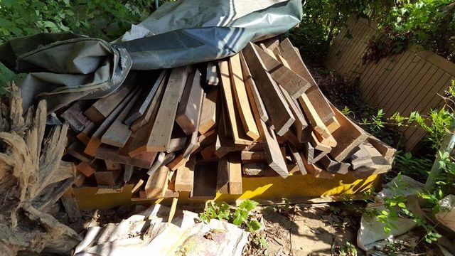

木工社團舊木料堆
就用這些來做吧

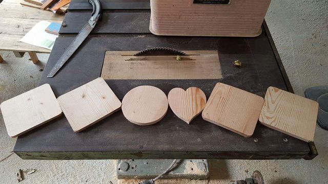

需要拼板…

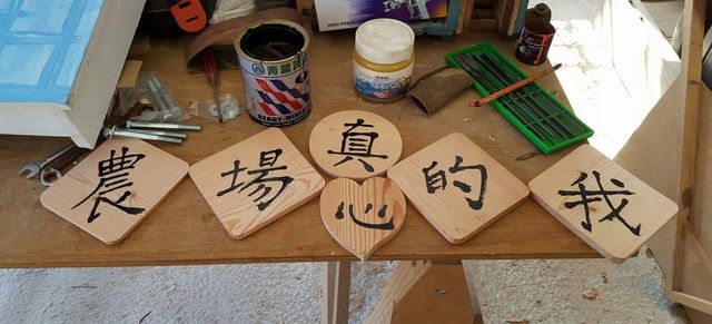

需等膠乾才能磨板與裁切。先來製作一些小料件,
猜猜看,要填哪六個字??????

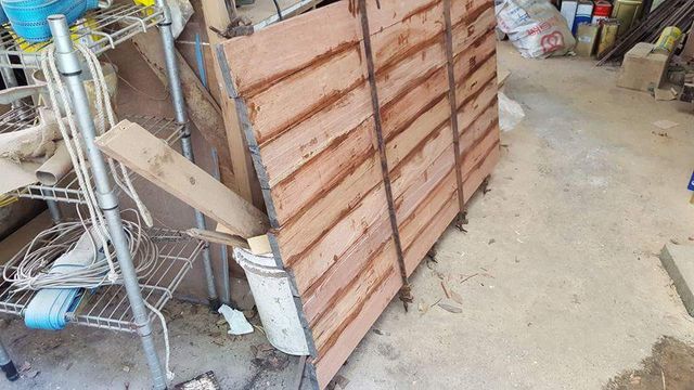

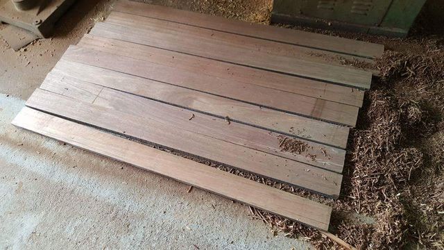

 樓主| 發表於 2016-11-30 16:30:03 | 顯示全部樓層

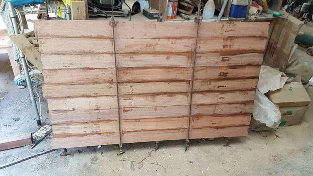

花了半天整理拼板,
用戰車打磨數小時
直到兩面皆平順及 表面無殘膠
要常鍛練臂力,否則沒幾分鐘就會hold不住戰車。

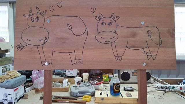

同時備妥了兩根柱子,鎖上六角鏍絲才夠堅固。
接下來,真的要考倒師傅了。

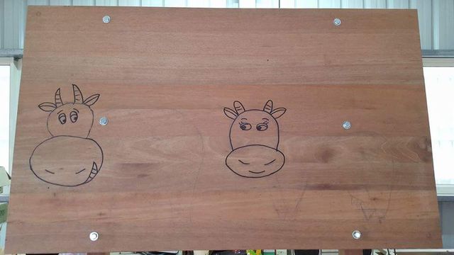

偶根本不會畫畫啊!
而且是兩隻可愛的牛!!
空白的畫板,想到了有一首歌:
~無水的彩筆~
我畫的出來嗎?

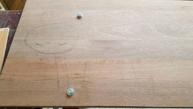

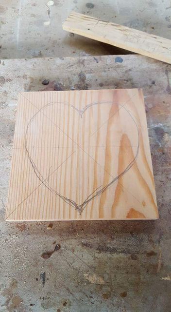

 樓主| 發表於 2016-12-1 11:53:16 | 顯示全部樓層

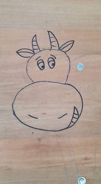

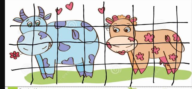

不會畫圖就不要假會
畫真牛一定會不像
畫假牛可能就有點像
有想法就找方法
相信自己也野i以
理工人就用engineering的方法來解決
上網找了一個合適的圖片
畫上方格
用比例的方式來慢慢描繪修正
會畫的3分鐘
我用了半天時間
希望還可以

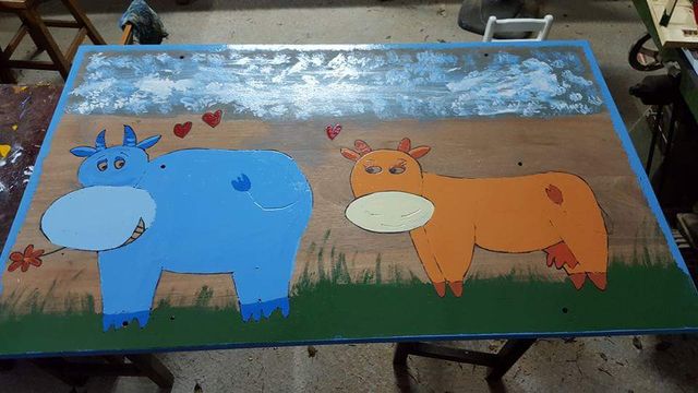

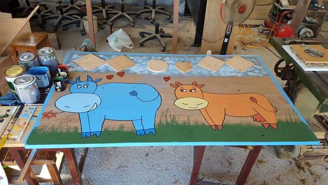

 樓主| 發表於 2016-12-9 16:10:46 | 顯示全部樓層

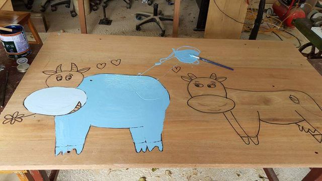

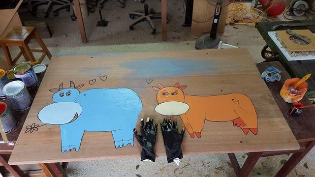

構好圖後,接下來就是上色塗裝。
對我而言是最困難的步骤。
花了好幾天評估要用哪種顏料較適合:如水彩,廣告颜料,油畫顏料,水泥漆…等,最後選定調合漆,最難施作的一種!!
又花了一天半,終於初步完成。
一開始用保麗龍容器裝油漆(大誤)
竟然溶破了,一大片漆流在看板上
差點全毁
接下來就更加小心施作,油漆黏答答.又臭,等半天一天也不會乾,真的很難拿來畫圖! 只好硬著頭皮一步步來,終於上完了二道漆。
下週,還要再想想透明保護漆,要用哪種?

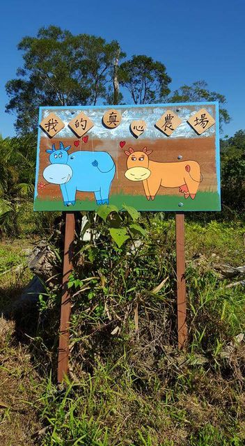

 樓主| 發表於 2016-12-20 13:57:32 | 顯示全部樓層

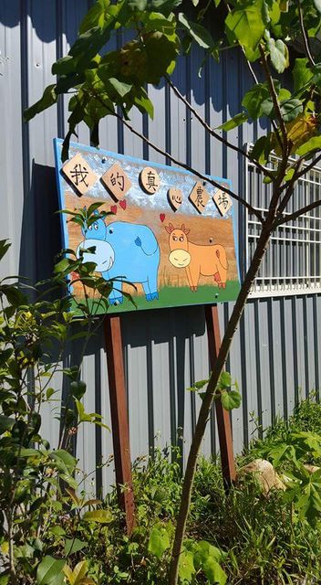

RE: 木作雜記~木製看板完成
雖力有未逮,仍勉強完成,以便交差。沒做過的事,過程雖多有失誤,成品也不甚滿意,但卻做得很有趣味。
字才剛釘黏上去,就搬到大太陽下拍照,AB膠垂流下來,幸好有發現及時抹除。

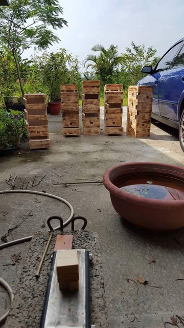

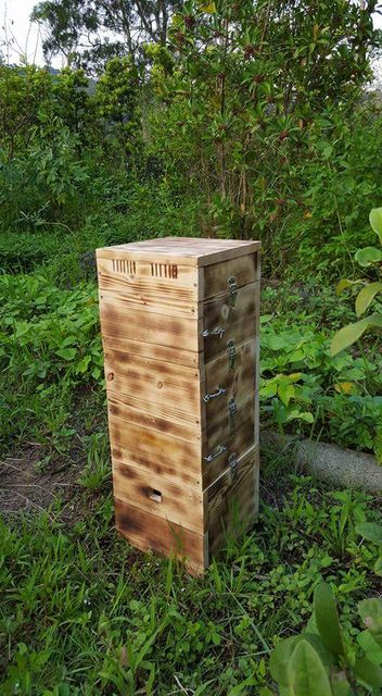

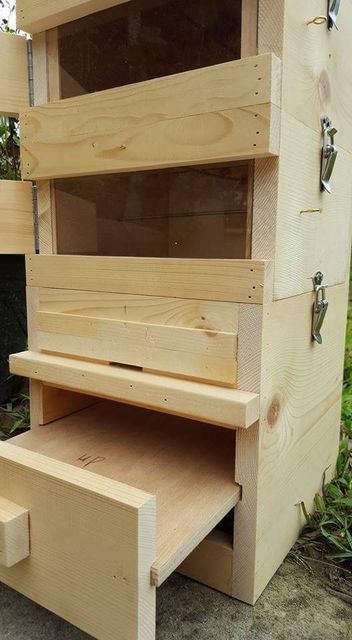

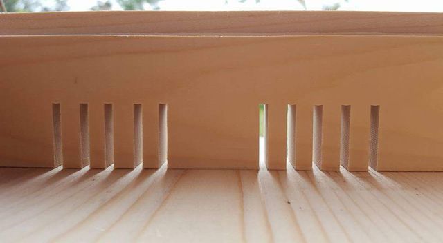

 樓主| 發表於 2017-1-9 13:47:13 | 顯示全部樓層

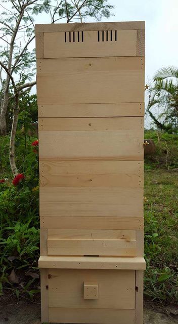

RE: 木作雜記~蜂箱續作
本帖最後由 CK 於 2017-1-9 14:31 編輯
蜂箱No.1 (8/16~9/23)
蜂箱No.2~6 (9/25~10/19)
蜂箱No.7 (1/4~1/7)
蜂箱No.8 開始ing
