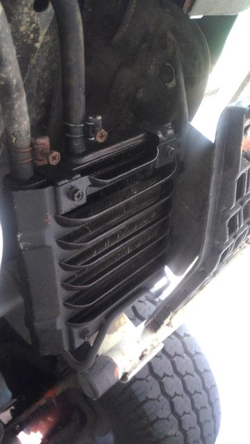

 樓主| 發表於 2016-12-10 14:31:53 | 顯示全部樓層
xm3 發表於 2016-12-4 21:09
4D56 coolant 8L 有REAR HEATER 9L
不好意思, 問個問題,我的delica 4wd  是1999年自排,在副駕駛座下方有一個冷氣用的,應該叫蒸發器吧! 另外駕駛座的下方也有一個,長的比較小,這個就是 rear heater 嗎?   我看我妹夫那台1994方燈手排的,沒有那一顆? 不知這rear heater 是做什麼用的?

發表於 2016-12-10 15:21:18 | 顯示全部樓層
2home 發表於 2016-12-10 14:31
不好意思, 問個問題,我的delica 4wd  是1999年自排,在副駕駛座下方有一個冷氣用的,應該叫蒸發器吧! 另外 ...
rear heater應該是後座熱風器

 樓主| 發表於 2016-12-10 15:32:03 | 顯示全部樓層
xm3 發表於 2016-12-10 15:21
rear heater應該是後座熱風器
站大後座有獨立的AC或熱風出口嗎?
我後座車頂上是有空調,可以調冷熱風,和前座相同....
在駕駛座的下方,車頭下面..

發表於 2016-12-10 15:35:23 | 顯示全部樓層
本帖最後由 smart568 於 2016-12-10 15:37 編輯
這個是自排油冷卻器, 很多人在這裡加風扇,對付上坡自排油溫過高的問題

發表於 2016-12-10 15:52:52 | 顯示全部樓層
2home 發表於 2016-12-10 15:32
在駕駛座的下方,車頭下面..
如smart568所說的
副駕駛那一邊得應該才是後座的ac&heater
