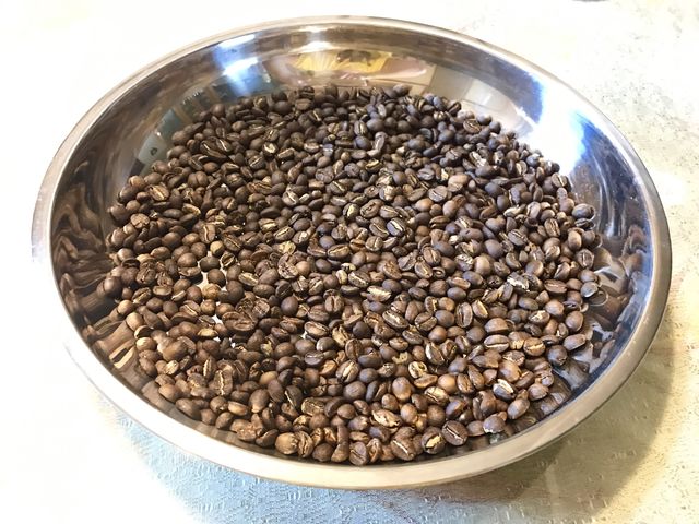

發表於 2017-8-20 17:23:45 | 顯示全部樓層
本帖最後由 VC1234 於 2017-8-20 20:54 編輯
今天去7-11領豆,有吃到甜筒。
豆況很好,瑕疵率很低。
馬上試烘,想說xm3大大說含水量高,有提高下豆溫度,183度入豆,10分40秒184度一爆,30秒後關火滑行40秒,一爆末11分50秒194度下豆,烘完堅果奶油香氣。明天試喝看看。210克烘完變182克,失重13.3%。

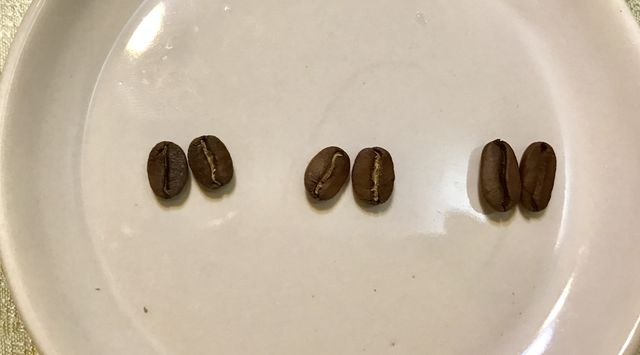

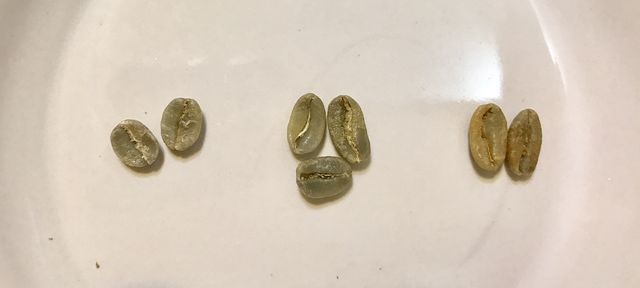

補上手中三種Geisha生豆、熟豆比照,由左至右為馬拉威藝伎、瓜地馬拉藝伎、巴拿馬藝伎(花蝴蝶)。
生豆:
熟豆:

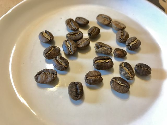

發表於 2017-8-21 09:31:42 | 顯示全部樓層
等不及先試一下 ...
粗聞香氣不鮮明, 入口酸味內蘊, 跟Xm3大一樣以為酸味烘不見了,
相當醇厚, 酸味在入口後段出現; 果然有火味, 可能真的烘過火了
下次要減火力&時間
個人感覺差異很大, 僅供參考

 樓主| 發表於 2017-8-21 15:44:12 | 顯示全部樓層
VC1234 發表於 2017-8-20 17:23
今天去7-11領豆,有吃到甜筒。
豆況很好,瑕疵率很低。
瓜地馬拉藝伎生熟的變化很奇怪
生豆跟巴拿馬很像,熟豆卻跟馬拉威接近
膨脹率不高,sample不是特異例外?

 樓主| 發表於 2017-8-21 15:49:26 | 顯示全部樓層
lake22 發表於 2017-8-21 09:31
等不及先試一下 ...
火味是焦味煙燻味嗎?
我的倒是不會
放兩天看會不會消掉些
1772
22618
發表於 2017-8-21 15:56:00 | 顯示全部樓層
xm3 發表於 2017-8-21 15:49
火味是焦味煙燻味嗎?
我的倒是不會
放兩天看會不會消掉些
可能 ; 因為是直火 , 銀皮量大
掉到火燄燒掉可能有煙薰燻味, 以前以是只是並不明顯
就是覺得過烘或者火開太大了燒到豆子, 還不會形容那個味道......
51
1343
20502
 樓主| 發表於 2017-8-21 17:10:04 | 顯示全部樓層
lake22 發表於 2017-8-21 15:56
可能 ; 因為是直火 , 銀皮量大
這支豆子銀皮多又不容易脫落
可能要特別注意處哩,否則一爆時會燒銀皮煙味重
可以提高入豆溫度拉長脫水時間試試
lake22 + 20 太棒了!下回試試~
