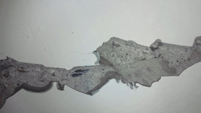

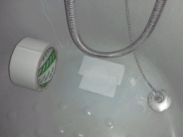

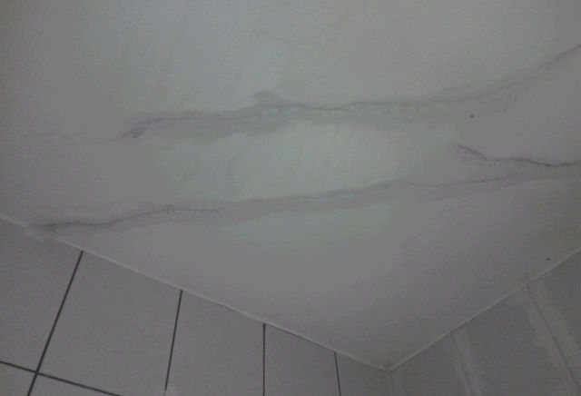

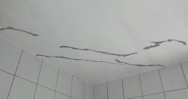

這是 3樓 處理情形 ~ ( 4樓 漏水 到 3樓 )

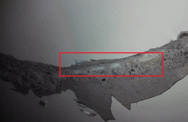

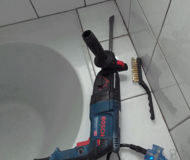

先把 浴缸 跟 排水孔 用 膠布 封住 ~ 免得 很多沙石 掉進去 容易 塞住 ~

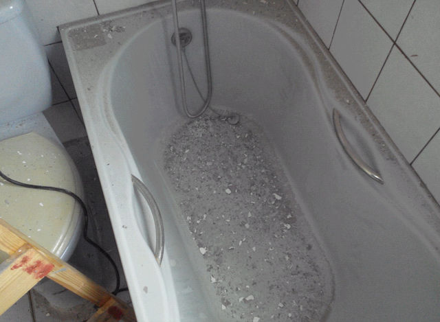

再用 鎚鑽 把 漏水的天花板 鑿出 V形溝 ~方便 矽酸質水泥修補 ~
(矽酸質 跟 水泥 接觸 才有反應 ~ 跟 粉底 和 磚塊 接觸 效果 是 比較差的 )
這是 鑿開後 ~ 看到 前天 4樓漏下來  浸泡式矽酸質的粉 ~ 白色 ~ 前天 沒漏水的 天花板裂縫 則 沒有 粉末 ~
既然要整修 ~ 所有 裂縫 都鑿開 V字形 ~ 一起修補 ~
浴缸內 都是 鑿天花板 時 掉下來的 砂子 小石頭 ~
這兩天 要來 把 3~4樓的 浴室 都補好 ~ 反正 外面 下雨 ~ 只好 作 室內勞作 ~

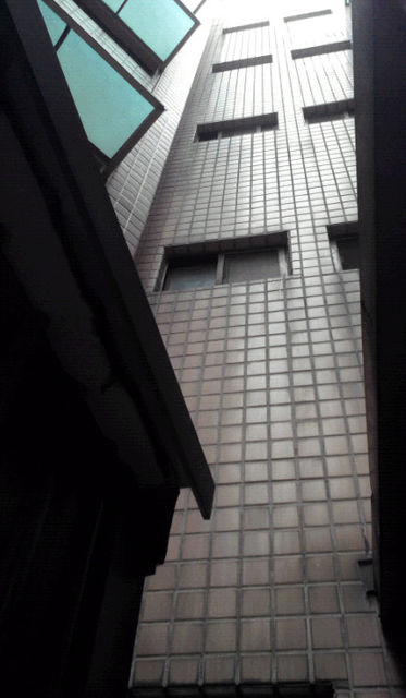

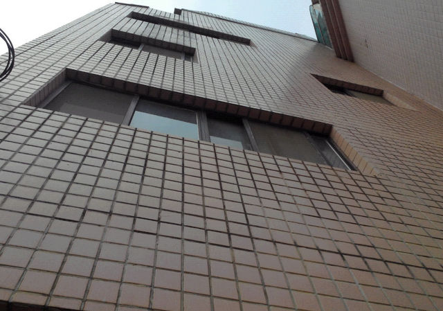

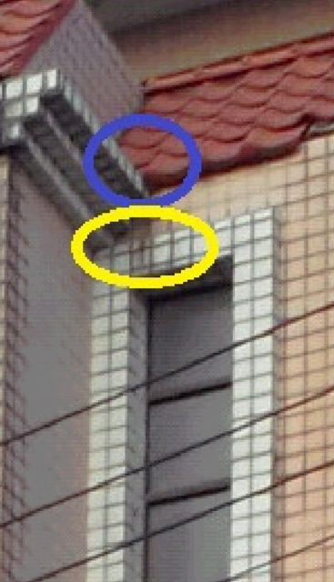

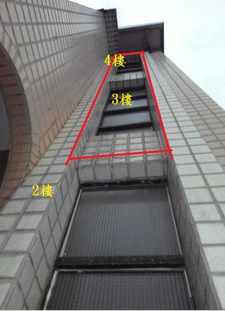

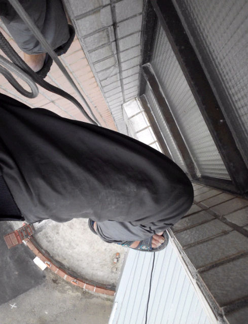

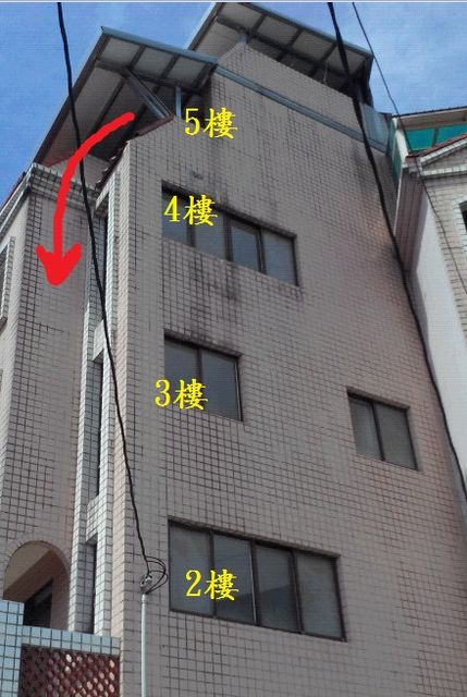

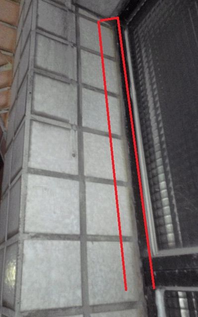

窗戶 外牆 ~ 這個 外牆 要 外掛下來 有點 刁鑽 ~ 因為 著力點 上頭 有 磁磚  跟 瓦片 ~
但是 我還是 慢慢的 外掛 下來 ~ 洗乾淨 牆壁 窗戶 ~
這邊 不能 隨便整理 ~ 因為 是 風頭壁~ 窗戶 矽利康 經過 20年 也早已 脆化掉落 ~
就在 像猴子一樣 爬上爬下 洗乾淨後 ~ 要先 處理  窗戶 矽利康  ~
這棟房子 有 11個 大小不一 的 窗戶 要 整理 ~ 和 作防水處理 ~~
計劃 依次 如下 ~
清洗外觀 >>  清除 舊矽利康 >> 窗框 鑿出溝  >> 補上防水水泥  >> 塗上 立邦封閉液 >> 補上 耐候的矽利康 >>
               >> 防水底漆 >防水面漆 ~

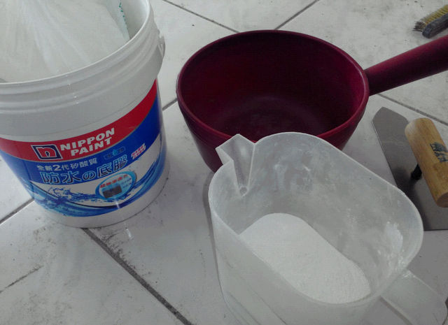

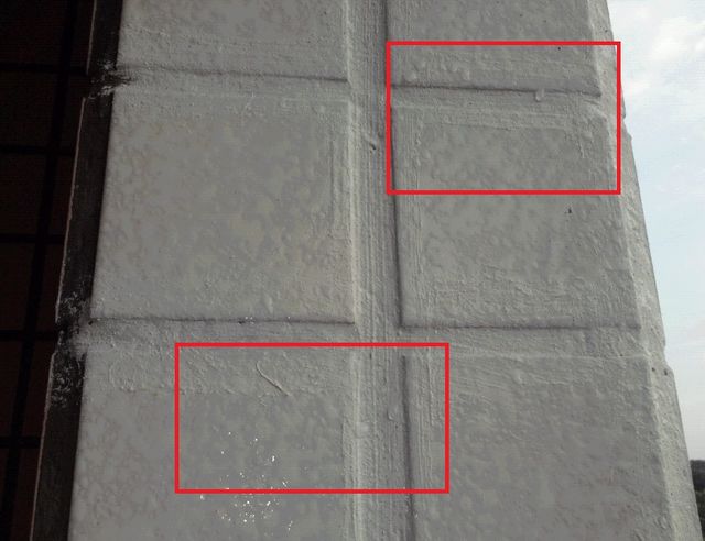

立邦矽酸質的底漆 ~ 這罐 是 去年用剩的 ~ 剩 3/4 罐 ~
這種 矽酸質底漆 不要 一次 攪拌 太多 ~ 因為 只有 30分鐘 的 操作時間 ~ 30分鐘 到了 就 凝固了 ~
還有 要記得 一邊塗 一邊攪拌 ~ 水性的 塗完後 油漆刷 用水洗一洗 就行了 ~ 很方便 ~

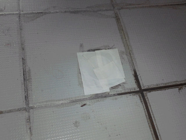

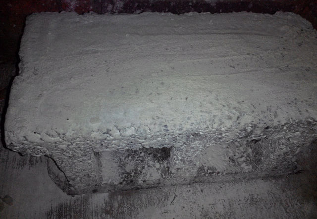

在塗完 4樓底部 3樓天花板 ~ 還剩一些 ~ 無聊 來 試驗一下 ~ 所以 又 塗了 陽台的磁磚 跟 1個 空心磚~
為了塗縫隙~ 難免 會塗到 磁磚邊~ 別擔心洗不掉~ 等 矽酸質 滲入 縫隙 1~2天後~ 用 菜瓜布 刷 磁磚 即可 ~
空心磚 ↓↓↓ ( 等 有空 打算 用 鑿子 試敲一小角~ 看 矽酸質 是否 能如 廣告 說的~ 可以 滲入水泥深處 )
陽台的磁磚 ↓↓↓ 等 約1小時 矽酸質底漆 乾掉後 ~ 就用 水管沖水試驗 ~
水 已經 進不去 牆壁 ~ 而 底漆 也不會 被 水沖掉~

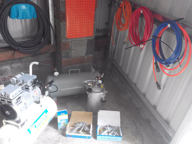

DIY 作工 ~ 我是 比較喜歡噴漆 ~ ( 也比較 有成就感 ) ~ 自己 噴漆 跟 油漆~ 從 當兵前 就 開始了 ~
第1個 實驗品 是 我的 摩托車 ~ 呵 ( 結果 是 噴的很醜 )
噴漆裝備 ~ 旁邊 那排 都是 高壓氣管~ 儲氣桶  空壓機 噴槍 噴漆桶~ 它們 自己 早就 已經 排好隊~ 等上場 了~

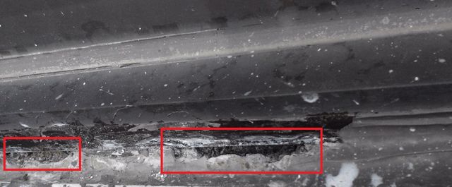

 樓主| 發表於 2018-6-22 23:06:12 | 顯示全部樓層
本帖最後由 aotsen2004 於 2018-6-22 23:09 編輯

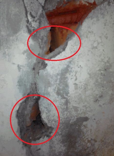

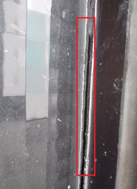

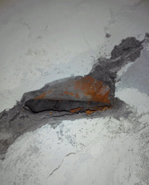

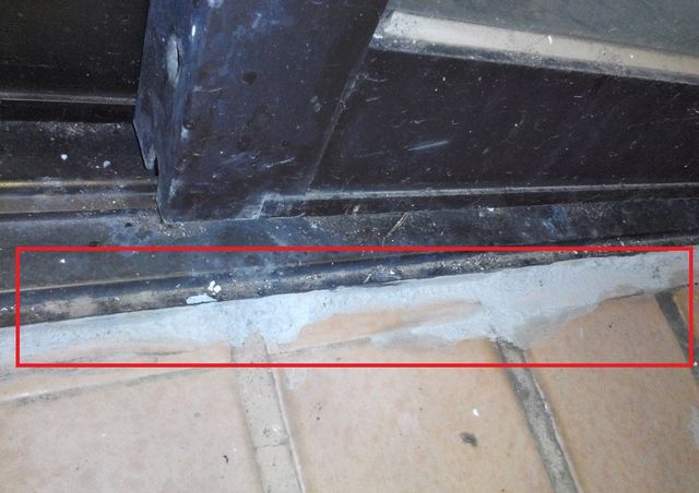

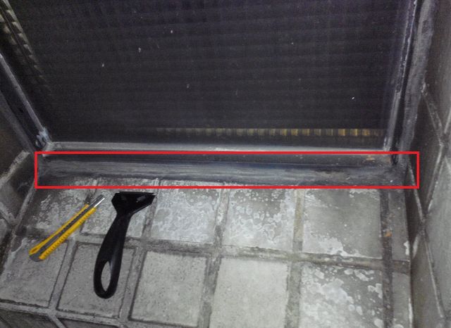

這幾天 還是 在 去除 窗戶上 的 矽利康 ~
窗戶 底部 去掉 (20年已粉化) 矽利康 後~ 看到 一些 洞 ~ 還蠻大的~ 難怪 4樓 靠窗 這面牆 ~ 壁癌 很嚴重 !!
4樓 窗戶矽利康 幾乎 都 變粉了 ~

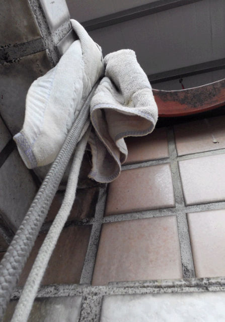

承重點 的 瓦片~ 怕 會裂掉~ 墊了 2條 毛巾 ~
小燕子 都 長大了 ~ 飛的速度 很快 ~
到底 會不會 下大雨 ~ 浪費了 2~3天 等待 ~ 桃園 都沒什麼雨 ~ 害 我 都不敢塗 外牆防水漆 ~

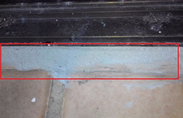

今天 工程進度 ~ 補 昨天的窗框 洞 ~
