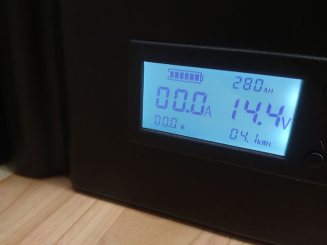

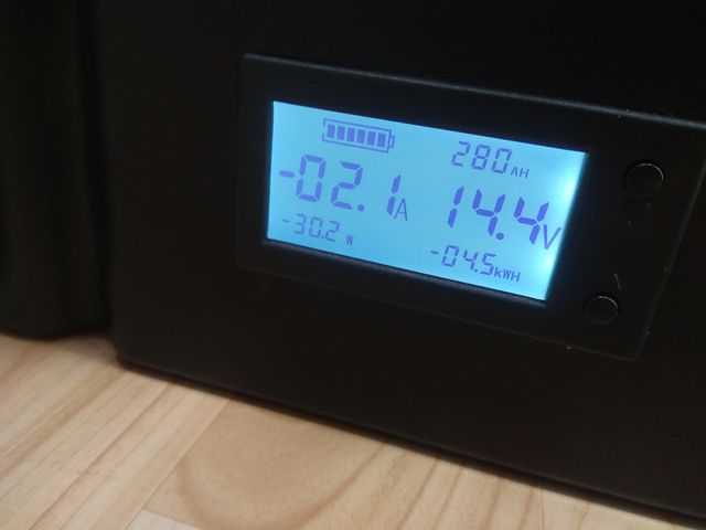

剛 10:37 去看庫侖計,還在充電,不過充電電流己降到 2.1  A ,電壓上升到14.4.

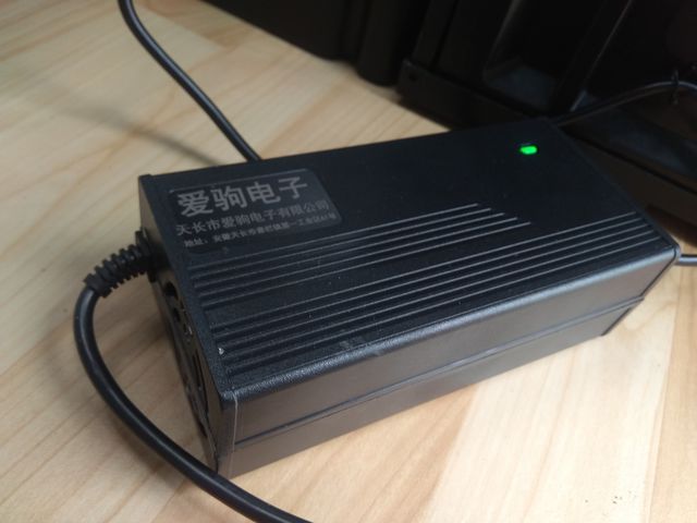

再多待5分鐘,,慢慢充電電流下降到0A ,充飽電後,自動充電器跳綠燈,電壓值14.4
庫侖計計算有5%容許誤差
比預定的時間提早了約 52分鐘,預計36.62小時充飽電,實際提前52分鐘,誤差約2.4%, 應該是可以接受的

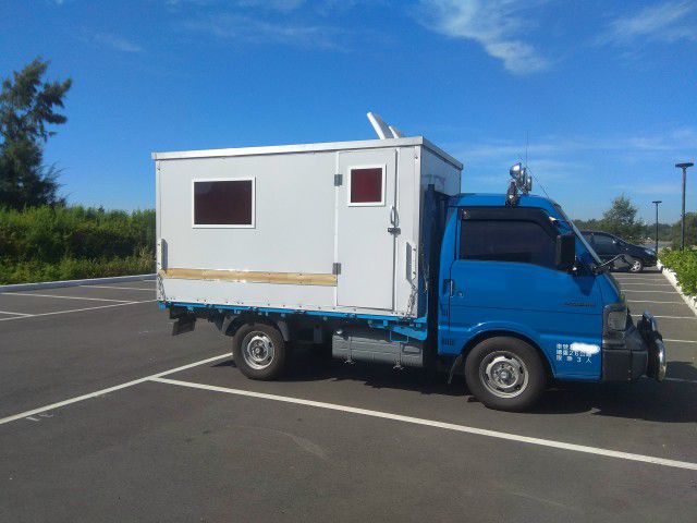

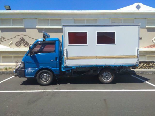

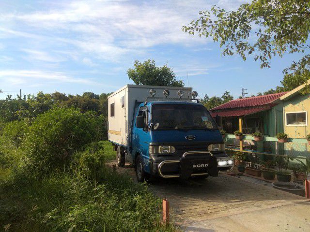

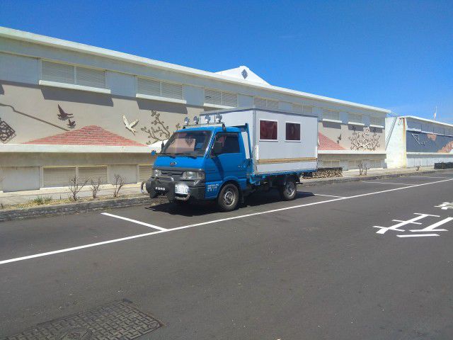

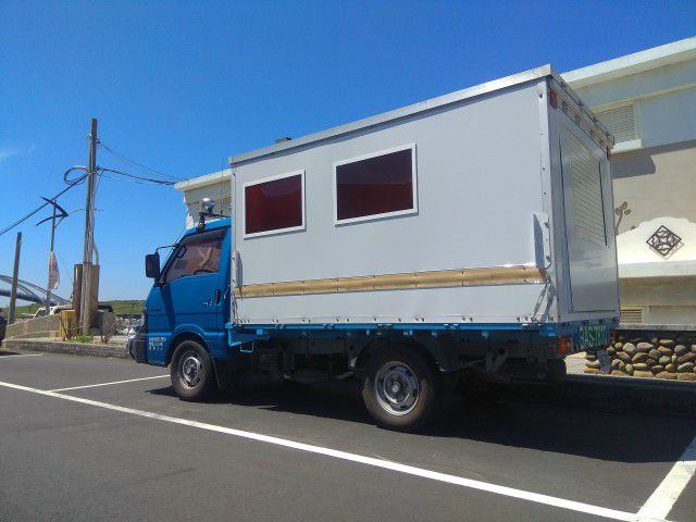

今天桃園天氣很好,也很熱,想試試走台66 至大潭發電廠,走濱海風很大的台61線到永安漁港...
主要測試
1.高架風大的海邊高速行駛,斷捨離露營車撐得住嗎?
2.斷捨離露營車在海邊沒有遮掩的大熱天中午靠車頂漆隔熱漆+全車xps板+兩台排風扇+尾大百葉窗..
人在車廂內滑手機睡午覺能撐得住嗎?

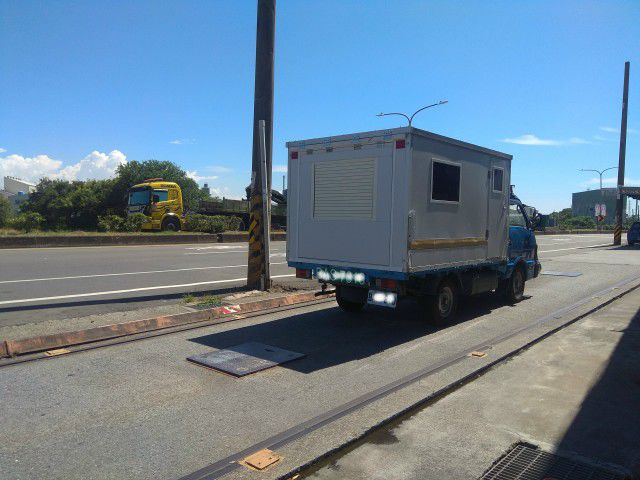

3.至加油站地磅,看看斷捨離露營車有多重?

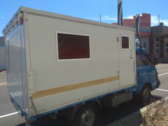

跑在台61線到永安漁港.感覺風有點大,車速90~100,感覺和之前開得利卡廂型車差不多...聲音有點大,但穩定度OK!
到永安漁港,檢查車廂的每一個連結點, ok...都是穩穩牢固..
今天永安漁港萬里無雲,非常熱...但有風...待在室外有掩避的地方..還不至於太熱
很不巧今天永安漁港的觀光漁市今天公休...沒東西吃...只能繞到外面吃...

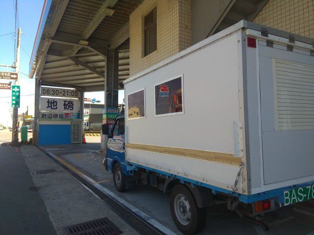

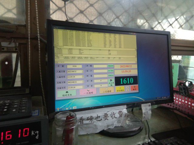

先加油,發現有地磅, 於是花了50元,看揹上承載車廂的車子,有多重....

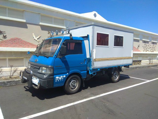

上地磅,人下車量..
測出來總重 是 1610公斤含鋰鐵+逆變電約25公斤,若扣掉,就剩1585公斤,載卡多載重可以到2600公斤,所以我還可以再載1000公斤左右..
載卡多原廠木床車是淨重是1438公斤. 所以揹上斷捨離車廂後,只比原廠多了172公斤,所以車廂應該不到300公斤,和
我之前猜的差不多..

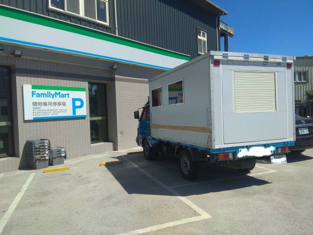

到全家便利商店吃午餐,車子大小剛好,停車沒困擾,非常適合都會劃的停車格大小

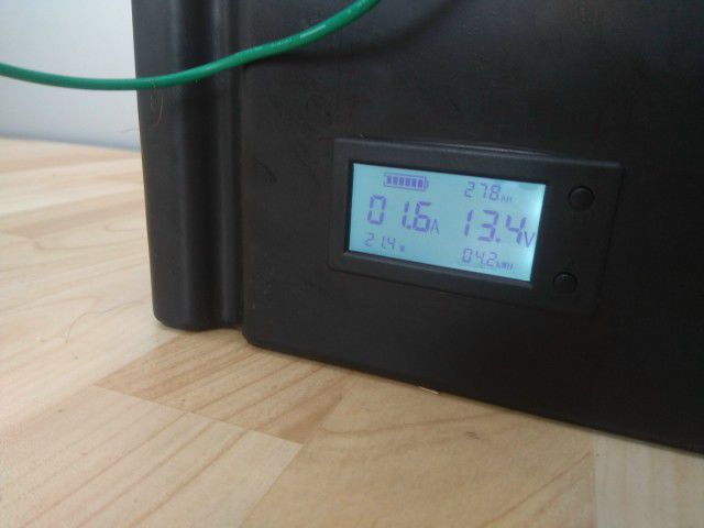

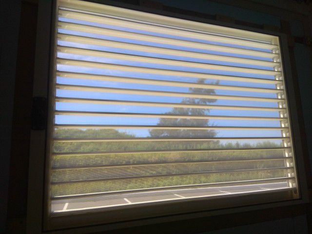

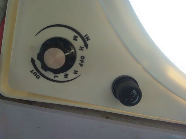

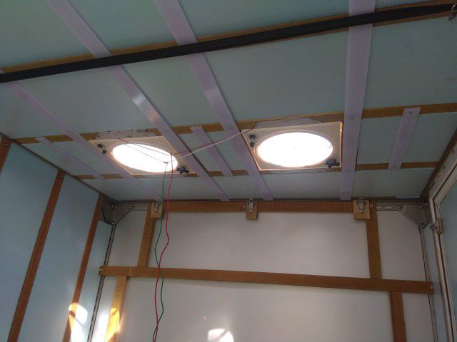

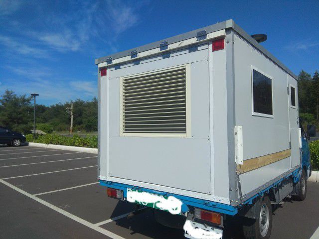

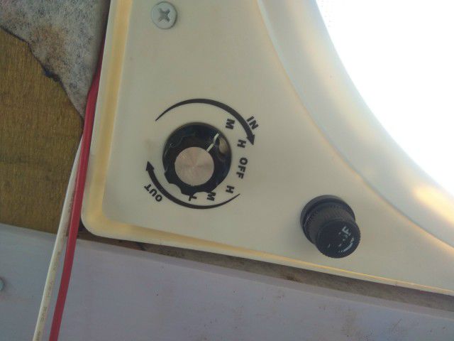

吃完,回永安漁港旁的貝殻館停車場.. 試著待在車廂,只靠排風扇+大百葉窗看可不可以在裡面滑手機睡午覺..

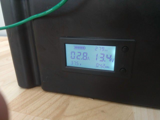

結果發現,夏天海邊中午,把風吸入,再從尾門的大百葉排出產生的對流,確實是可以待的住..而且是2人在車廂裡滑手機待了快一小時,..只是吹進來的風是有點海味..
使用這種方法,排風扇很省電...280A 可以吹很久.. 若使用最大風力兩台耗電 37.5W,若使用中段風力兩台耗電21.4W
回到平鎮的農地,特別打造的停車場,以後這裡就是它的家了. .

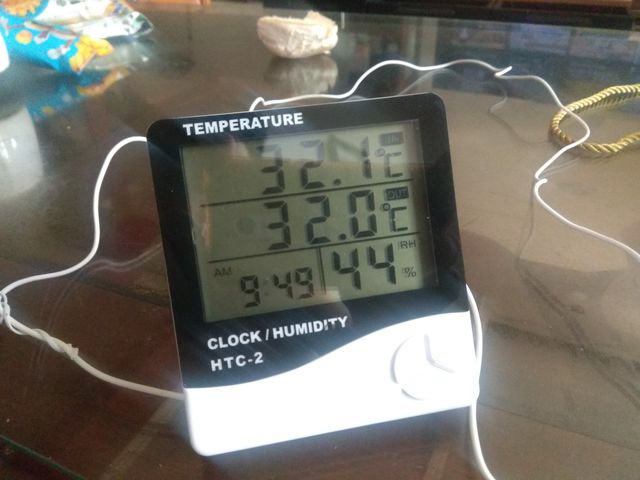

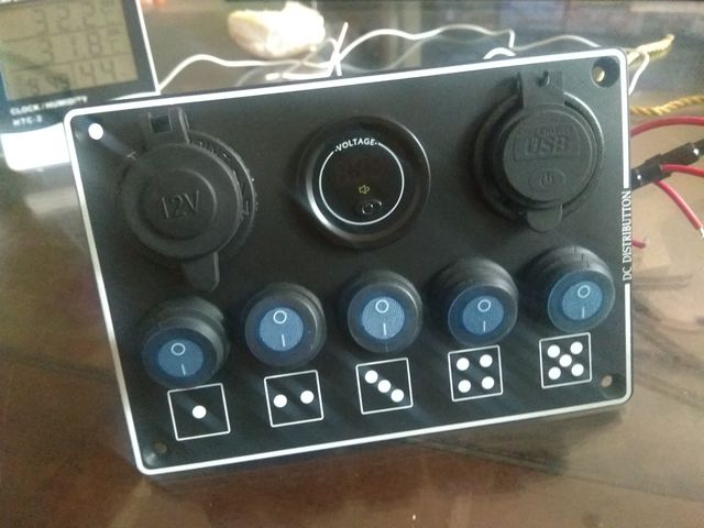

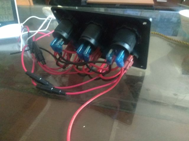

買了2個新玩具
1.室內外溫度計99元,買了才發現還有更低
   價的72元
2.五路保險絲開關盒,有電壓表+點煙插座+2路usb充電座 499元
參與人數 2威望 +23 收起 理由

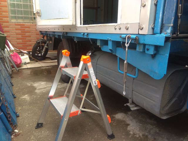

我的貨斗高約79公分,一直找方便收納輕質折疊穩固的二步鋁梯,終於在momo找到了990元,除了方便上下車廂外,也可拿來洗車,取車頂貨物及收納車邊帳!

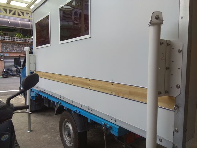

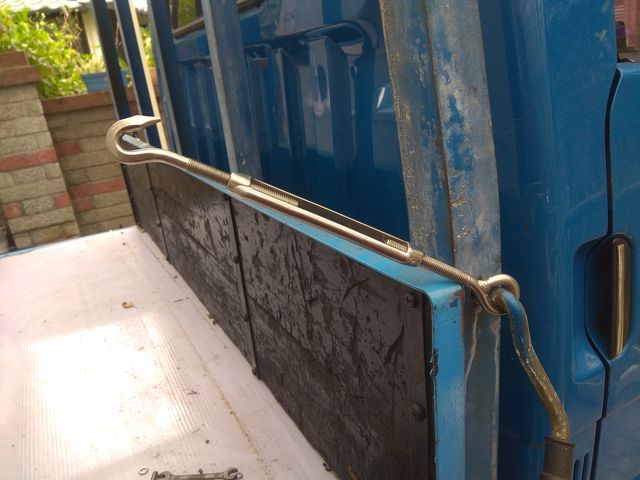

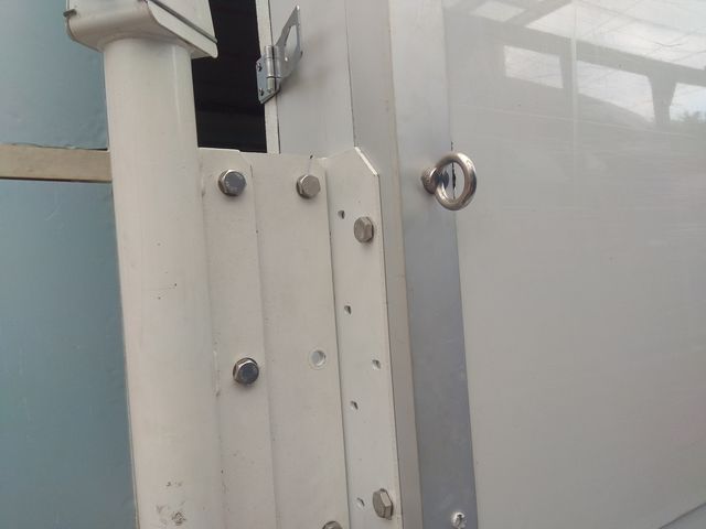

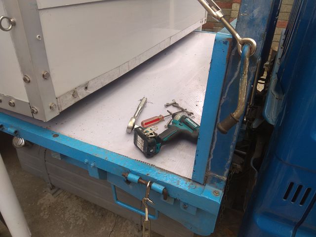

今天要做前方防水打矽尼康,車廂和車頭要分離
,舉升時,沒注意右前方有一根伸縮器沒拆到,
結果連木床都一起被抬起來,直到我之前為了安全底盤大樑和木床綁固的鐵鍊斷掉彈開,
才發現忘了拆,還好有之前的安全設計,才沒有產生更大的損害
請問站長大大。倒數第2張第4張圖片上的4.2KWH是指台電用來跟我們收費的度數嗎?如果您吹了1個小時是4.2度電的意思嗎?
