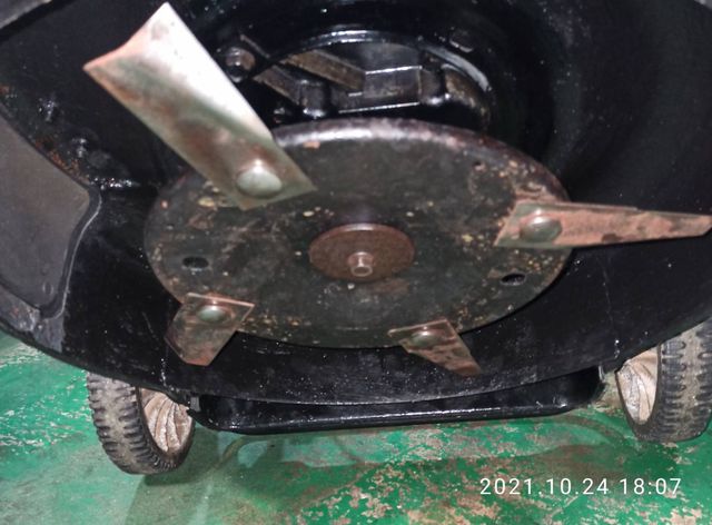

hb7745 發表於 2022-6-7 22:34
照片上看,應該刀片裝錯了。
刀片應該翻面裝在圓盤的另一面。
照片中的圓盤上面向著引擎,工作時順時 ...
是喔!!我再仔細的檢查看
謝謝提醒!!
經過與原廠確認後,沒有裝反
但還是實際下田跑跑看就知道了
102
724
724
發表於 2022-6-8 11:45:38 來自手機 | 顯示全部樓層
本帖最後由 hb7745 於 2022-6-8 11:53 編輯
hongjen 發表於 2022-6-8 08:10
是喔!!我再仔細的檢查看
謝謝提醒!!
裂開的地方應該就是被刀片鎖裂的。
甩刀應該要能活動,打到石頭等異物可以緩衝。
甩刀靠旋轉的離心力伸直。
你的刀片能活動嗎?
先確認再工作,裝錯的刀片有危險性。
780
15449
發表於 2022-6-8 12:25:41 | 顯示全部樓層
hb7745 發表於 2022-6-8 11:45
裂開的地方應該就是被刀片鎖裂的。
甩刀靠旋轉的離心力 ...
收到
這個刀片的活動原理應該是一個重要條件,我再測試看看
感謝提供這個訊息
他有附一個很薄的彈簧華司,我想就是讓刀片滑動的機構吧!!
102
724
724
發表於 2022-6-8 13:24:25 來自手機 | 顯示全部樓層
hongjen 發表於 2022-6-8 12:25
收到
感謝提供這個訊息
彈簧華司裝在刀片與圓盤中間
700810
發表於 2022-6-8 14:18:31 | 顯示全部樓層
裂開的地方應該就是被刀片鎖裂的。
甩刀靠旋轉的離心力 ...
這個刀盤設計 感覺怪怪的
容易吃草
102
724
724
發表於 2022-6-8 14:22:29 來自手機 | 顯示全部樓層
本帖最後由 hb7745 於 2022-6-8 14:24 編輯
Zefram 發表於 2022-6-8 14:18
這個刀盤設計 感覺怪怪的
容易吃草
我這種容易吃草?
700810
發表於 2022-6-8 15:08:21 | 顯示全部樓層
hb7745 發表於 2022-6-8 14:22
我這種容易吃草?
一般刀盤不會整個平整面 而是會內凹
102
724
724
發表於 2022-6-8 15:33:34 來自手機 | 顯示全部樓層
本帖最後由 hb7745 於 2022-6-8 15:48 編輯
Zefram 發表於 2022-6-8 15:08
一般刀盤不會整個平整面 而是會內凹
馬馳寶也是你這種型式
我照片中的刀盤也有一點點內凹,照片看不太清楚。
刀具使用一段時間會鈍化,保持銳利應該可以提高割草效率。

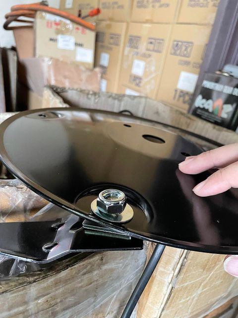

780
15449
發表於 2022-6-8 16:45:44 | 顯示全部樓層
重新再調整彈簧華司放在刀片跟方形墊片中間
方形螺絲則跟圓盤刀座固定
螺絲穿過刀座後放一片圓滑司,再將螺母鎖上
這樣鎖緊後,四根刀片的縮緊度大致相同QQ的
這是原廠給我照片,如果沒有彈簧華斯的話,還是會鎖死
 樓主| 發表於 2022-6-8 17:49:40 | 顯示全部樓層
hongjen 發表於 2022-6-8 16:45
方形螺絲則跟圓盤刀座固定
螺絲穿過刀座後放一片圓滑司,再將螺 ...
那個螺帽本身就有止滑功能,再增加彈簧華司算是多餘的
因為如果刀片要能活動與甩出去,一定要有一點間隙
一般彈簧華司是防止機器振動螺絲鬆脫之用,使用於此沒什麼意義...
