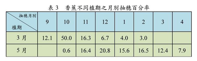

 樓主| 發表於 2024-3-27 16:29:38 | 顯示全部樓層
本帖最後由 歡樂小雞 於 2024-3-27 16:32 編輯
想請教前輩...
剛找到了香蕉種植期之月別抽穗百分率!
這個表中的抽穗是代表開花的意思沒錯吧?
再加上開花到成熟的時間就可以算出採收期,這樣沒錯吧!

發表於 2024-3-27 18:43:02 | 顯示全部樓層
本帖最後由 Zefram 於 2024-3-27 18:44 編輯
歡樂小雞 發表於 2024-3-27 16:29
想請教前輩...
剛找到了香蕉種植期之月別抽穗百分率!
這個表中的抽穗是代表開花的意思沒錯吧?
牽涉到很多東西 有無灌溉 是否平時只靠下雨 有無施肥都會加速開花
建議是完全別施肥 於12月 1月 2月 3月都種一批吸芽 看哪一批最接近冬蕉
由於氣候變遷 看表不完全正確
我只能說我這已經 1月才算冬天
歡樂小雞 + 20

發表於 2024-3-28 05:55:42 | 顯示全部樓層
1.一盆無菌的組織培養苗也才十多塊錢,有需要這麼省嗎?想要嚴格預估、控制產期,買組培苗是第一步。
2.印象中香蕉研究所的出版品裡有提及香蕉在幾個地區的每個月開花到可以採收所需日期。
3.香蕉研究所有發表香蕉的產期調整...
孤狗大神還是很好用的...
