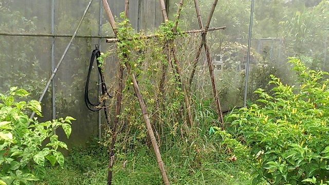

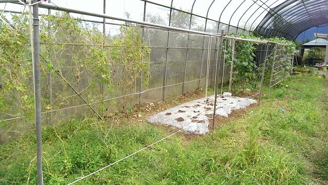

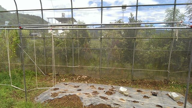

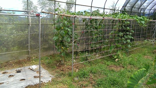

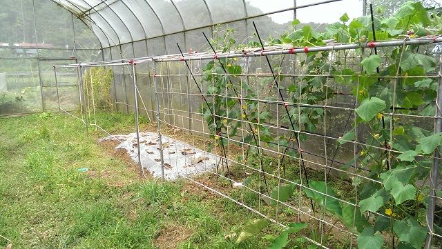

搭棚架
    一開始小型的棚架都是用自產的桂竹搭設,大概只能撐兩年。考慮到較長期效,新設的棚架都用錏鐵管搭設。網室裡蛾、蝶不少還好沒有果蠅,瓜類作物可以不用包袋防護。這次在網室一邊搭了長期性的棚架,供做瓜類輪作區。

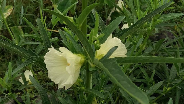

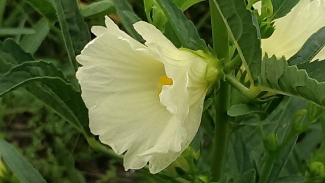

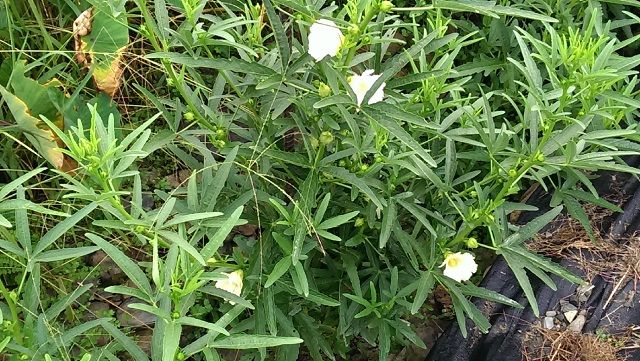

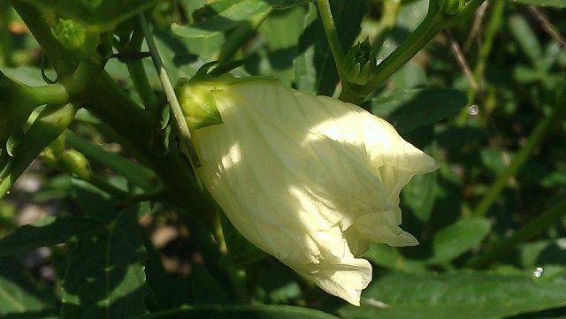

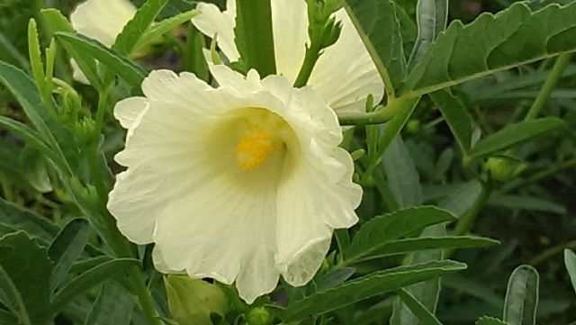

白洛神開花
    eastern 大分享的白洛神花種子,5月初播種6月初地植,今年種了4個品種洛神花,白洛神在8月初率先開花,有一般錦葵科早上開花晚上凋謝的特性。雖名為白洛神花,花的顏色從靠近萼片處的深黃到花冠的淡黃風情淡雅。

 樓主| 發表於 2016-8-9 16:48:50 | 顯示全部樓層
皓首 發表於 2016-8-9 12:06
白洛神開花
    eastern 大分享的白洛神花種子,5月初播種6月初地植,今年種了4個品種洛神花,白洛神在8 ...
1002#   Antony 2016-8-9 15:13 果實也是白色?
果實(萼片)是白綠色一樣可加工食用外,帶有果萼的枝條也可供插花素材。

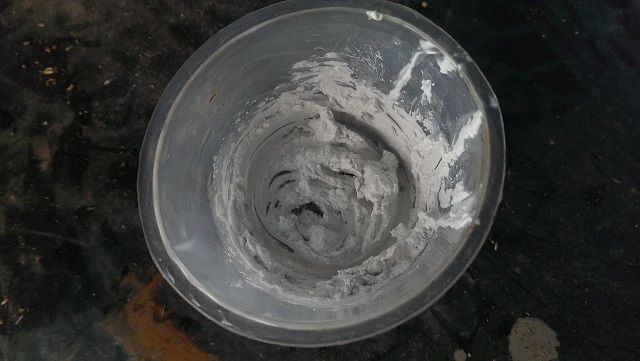

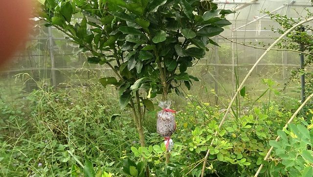

備份

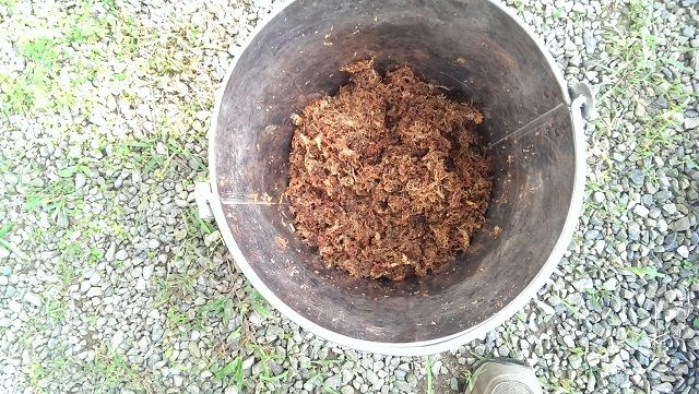

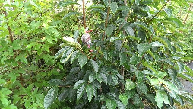

    想了很久長周期的果樹作備份繁殖,始終沒空動手,最近橘子類的果樹遭天牛攻擊,再不事先繁殖準備到時就得花錢買苗了。
    高壓繁殖是操作容易且成必v相對較高的無性繁殖法,枝條環剝包上濕潤介質待長根後即可取苗種植,如果母本是會開花結果的成熟植株,高壓取下之苗本也已具備開花結果的即戰能力。
    沒有專業的環剝工具,就用美工刀加尖嘴鉗施作,老師傅教我剝皮的長度約枝條直徑的1.5倍,盡量選擇向上枝。雖然有人認為發根劑是安慰劑,我還是習慣在扦插或高壓時使用發根劑,發根粉加點水調成糊狀,水草(介質)也泡了稀釋的引朵丁酸液,備妥塑膠繩與透明塑膠袋即可施作。

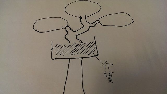

 樓主| 發表於 2016-8-11 15:17:26 | 顯示全部樓層
本帖最後由 皓首 於 2016-8-11 17:48 編輯
文川 發表於 2016-8-11 13:57

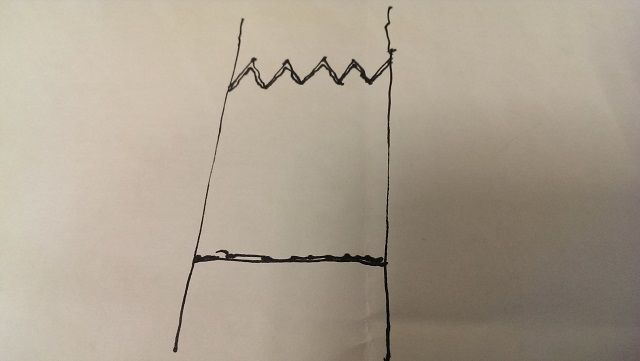

請問皓首大: 高壓枝條的選擇是越粗越好還是有其它的條件?
       選擇枝葉繁茂健壯者較優,粗細則不拘,樹皮必須剝到木質部。我看過園藝業者為了取盆栽樹型,壓的枝幹比成人大腿粗,壓的樹種有五葉松及九重葛,沒留下照片,畫一張示意圖。
如果能維持介質濕潤或是有些樹種例如松樹類的傷口不適合長時間悶濕,高壓時介質不採取全部包覆,可用類似盆狀物裝介質遣▲豸f(如上圖),適時提供水分保持濕潤。

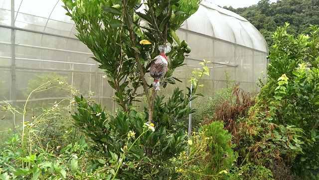

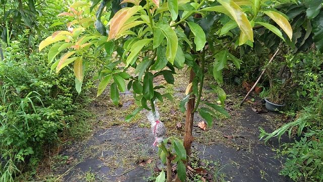

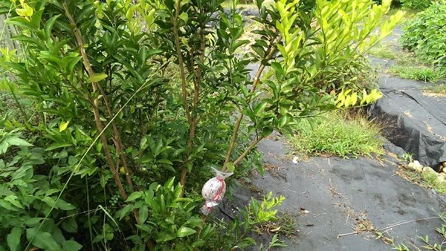

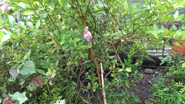

發表於 2016-8-11 15:46:32 | 顯示全部樓層
皓首 發表於 2016-8-11 13:21
備份
    想了很久長周期的果樹作備份繁殖,始終沒空動手,最近橘子類的果樹遭天牛攻擊,再不事先繁殖準 ...
沒錯! 跟種樹一樣,心動不如馬上行動!...
柑桔類的果樹隨時會碰上意外身亡,買保險就是先給它備份起來
可惜我水蜜桃高壓N次,仍然無法成功! 截至目前為止已經陣亡了3.5棵...
柑桔類應該是最好COPY的果樹,如果高壓繁殖得宜,立馬生產給你呢!
這是高壓下來的檸檬,才不到一年...
枝頭已經有所斬獲了!...

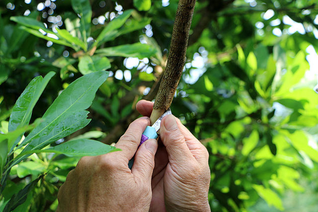

 樓主| 發表於 2016-8-11 17:11:26 | 顯示全部樓層
eastern 發表於 2016-8-11 15:46
柑桔類的果樹隨時會碰上意外身亡,買保險就是先給它備份起來 ...

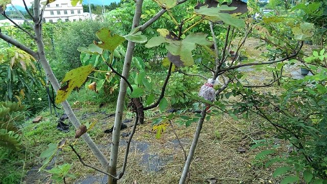

可惜我水蜜桃高壓N次,仍然無法成? 截至目前為止已經陣亡了3.5棵...

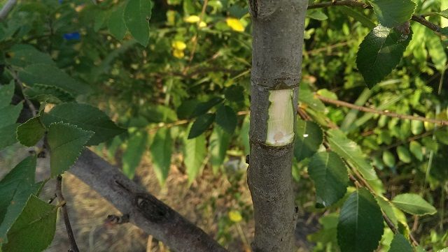

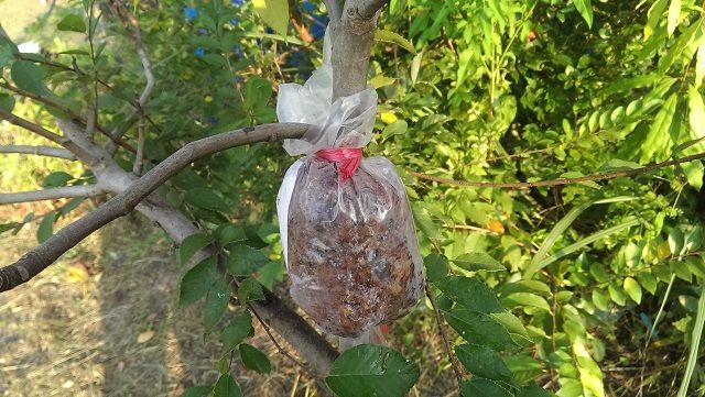

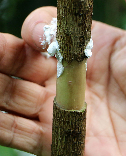

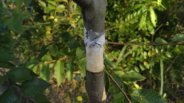

落葉樹種相對比較難壓成,桃子我沒壓過,梅、李、日系櫻花都有壓成的紀錄,比較難壓的樹種我會採取有一論壇發表的作法,先用鐵絲在預備環剝的上緣緊箍約一年,待緊箍處“腫”起來後再施作,或是上緣樹皮切成鋸齒狀,都可以增加成札鷛|。我壓過錦松同時採用上述兩種方式,從箍鐵絲到壓成切下前後兩年。
下兩張照片是借用ASO大拍攝樹皮上緣切鋸齒狀的高壓。

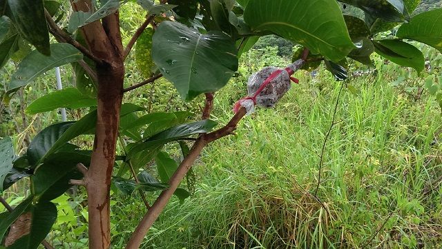

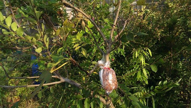

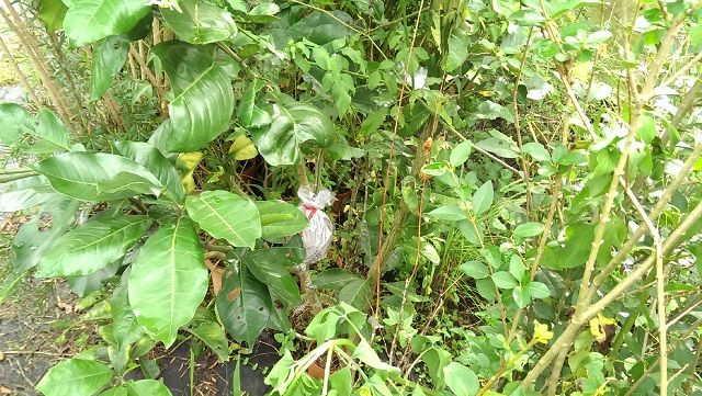

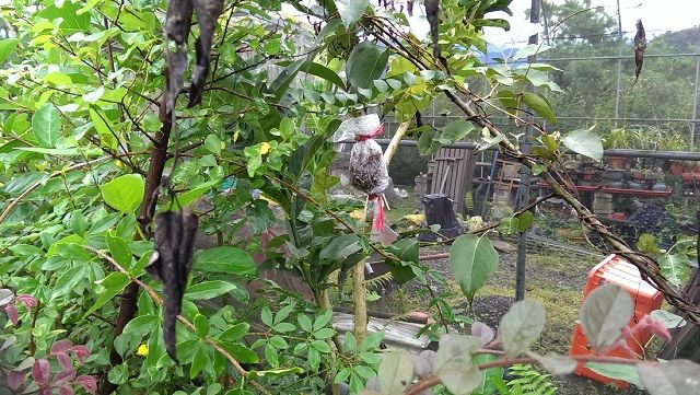

備份
    一般施作高壓繁殖最佳適期在5、6月間,當年的新葉成熟時,現在是有點遲了,還好很多種樹在台灣低海拔處秋季會有年度第二波成長期,所以還能寄望今年來得及長根。
    記錄第一批高壓繁殖的果樹,第二批得等到月底了。
1.檸檬
2.佛手柑
3.砂糖桔
4.桶柑
5.白柚
6.紅文旦
7.筆柿
8.酪梨
9.蓮霧
10.無花果
