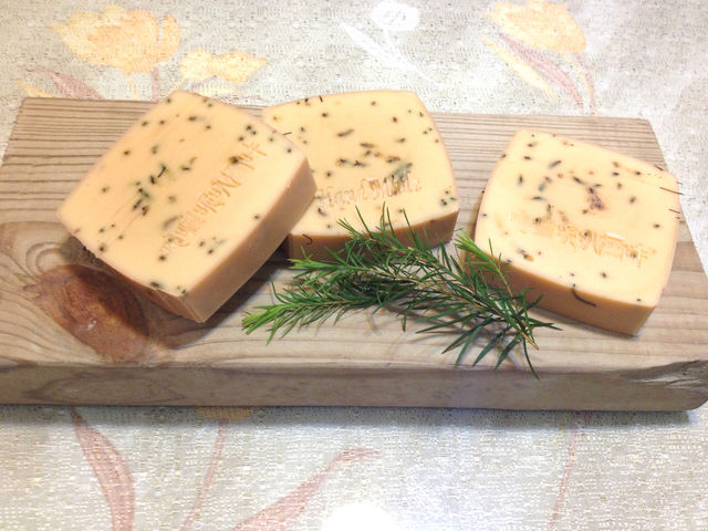

這是3/3剛做的淨化皂,添加了朋友給的肖楠粉跟自己種的茶樹葉子(黑黑一絲絲的部份就是)+幾滴香茅精油定香,麻油還是有加一些有味道就好(不要太濃)。
新買的皂章順便試誘@下,是 "Hand Made"跟"唵嘛呢叭彌吽",有同學告訴我這是"All Money Back Me Home",那我要多誘@些了(要遘磣鱈瓻僈搨n)!

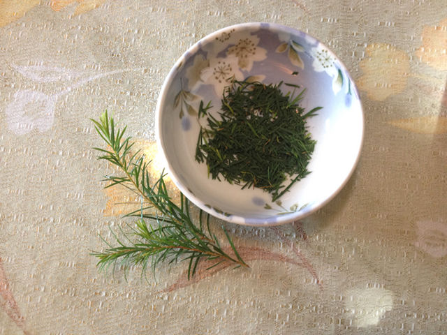

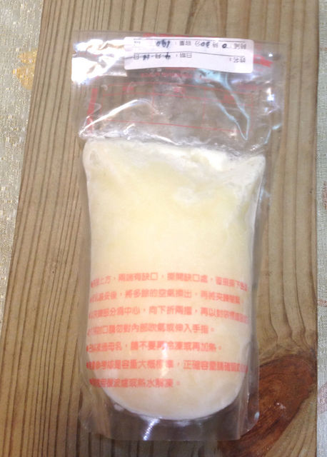

雖然做皂很多年,這還是第一次做母乳皂,只因為我沒生小baby沒母乳啊!
朋友給的母乳,雖然母乳皂很滋潤,很多媽媽都做給小baby洗澡用,但母乳皂做起來特別麻煩,因為要將母乳稍微解凍,融鹼的時候變成黃色/橘黃色,過程中要一直攪拌,不然會結塊無法融鹼,另外還會出現一種奇怪的味道,反正不是很好聞。
將自己種的茶樹葉拔下剪成小小的:
母乳+茶樹=茶樹母乳皂。

母乳皂的溶鹼方式要耐心
母乳不需先溶解
還需有個外鍋放水加入冰塊讓母乳保持低溫(約十五度左右)
每次幾只能下一些些氫氧化鈉
攪拌溶解後
再下
不能讓母乳產生溫度
這樣就不會有異味
我是選寒流來的日子做母乳皂~~
溫度比較好控制~
