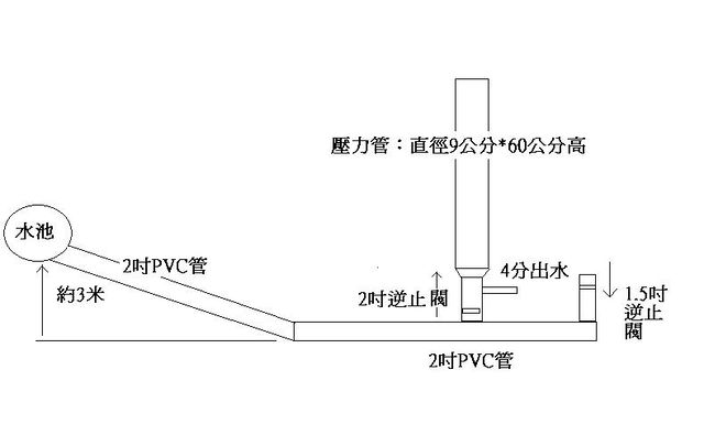

各位先覺好:
     我進水管用2吋約20米,水源與水揚器落差約3米,水揚器本體用2吋(有用石頭壓緊固定水揚器),出水量為3公升/30秒,出水高度約11米(出水壓力約1kg),出水口離我的水塔進水口差2米,不之還有哪裡可改善壓力?C:Documents and Settingsl368095桌面

發表於 2017-12-20 15:45:32 | 顯示全部樓層
chen168 發表於 2017-12-19 16:49
出水管在中間適當距離加個逆止閥,
不讓水掉回去,可以在讓出水高度增加。
謝謝大大..我的逆止閥是加在4分出水口的位置,是否不適合?
46萬
460848
發表於 2017-12-20 16:35:15 | 顯示全部樓層
power30055 發表於 2017-12-20 15:45
方便給個相片嗎?如果照您PO的圖,水平的部份那麼長,又沒有變徑,流速又沒有變化,要產生多大的水鎚效應也很想知道。

發表於 2017-12-25 13:19:07 | 顯示全部樓層
本帖最後由 power30055 於 2017-12-30 21:13 編輯
補上裝設圖,請大大們指導一下

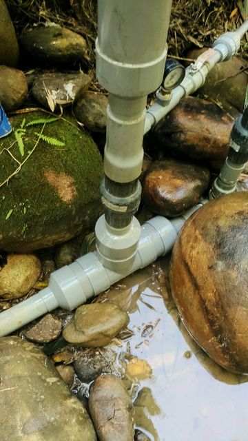

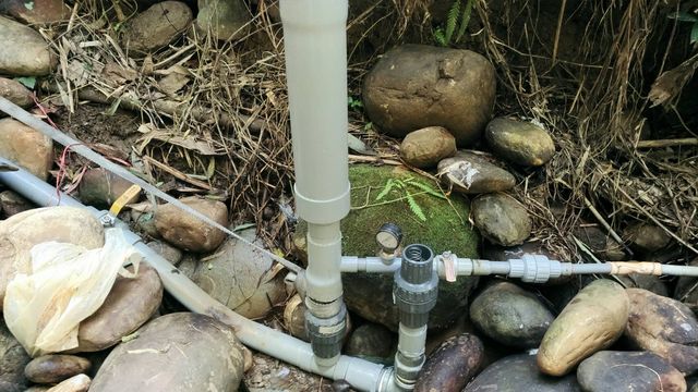

發表於 2017-12-30 21:16:38 | 顯示全部樓層
本帖最後由 power30055 於 2017-12-30 21:24 編輯
這兩組壓力都差不多,約1kg/cm平方,蓄水池到水揚器的來源管都是2吋管。
第2張圖是因第一組怎麼改壓力都無解才參考其他大大的修改,測試一下結果壓力不變。
