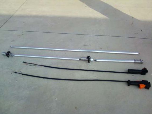

上次有提到說要自己先當....白老鼠
終於貨到啦~!
因為還沒空裝起來
先把圖片po上來給大家看一下....

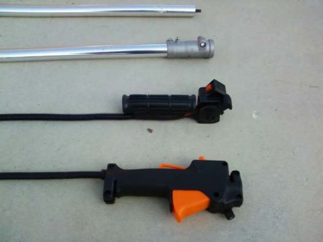

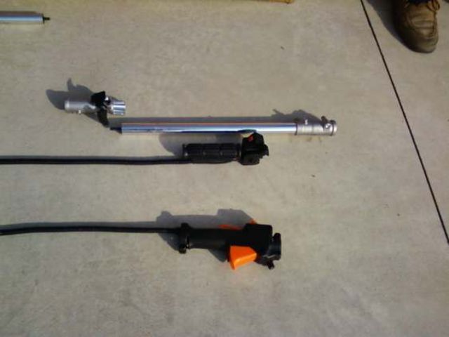

這是2種手把,比較上面的手把是用大姆指控制油門,適合割草機使用
圖片下方的是用食指和中指控制油門的,放開即停,適合修籬機或高枝鋸使用
圖片最上方的是0.48米的短桿,已經附有接頭,一端可以接軟管的四方軸芯,另一端是7齒的軸芯
桿子的尺寸種類:從上而下的是1.33米(1.5米的太長無法上飛機),0.75米的,和0.48米的
二桿之間放的是接頭
近拍特寫一下

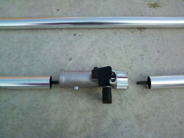

接頭的近拍...您想接多長,就靠它了!

請問最底下接頭的那一張圖裡頭的接頭,如果調轉180度後裝得上去短管嗎?另外就是這個接頭可以直接接高枝鋸組件嗎?還是高枝鋸一定要接在硬桿上呢?

1、接頭可以接短管.
2、接頭應該不能直接接高枝鋸.
3、0.48米的短桿直接接高枝鋸就可以了.
