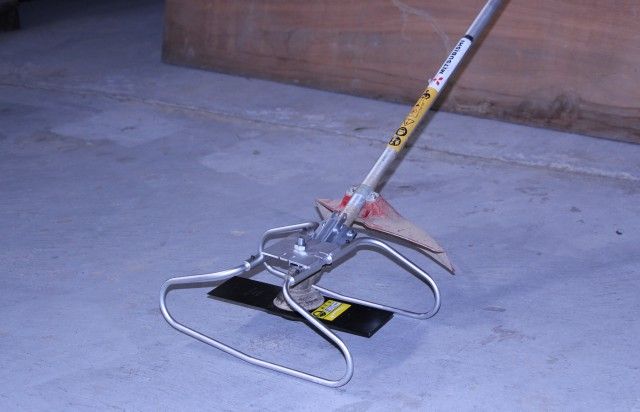

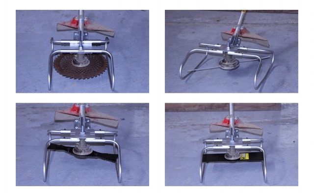

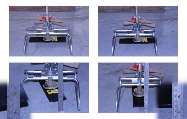

 樓主| 發表於 2014-12-20 15:42:46 | 顯示全部樓層
本帖最後由 jheng168 於 2014-12-20 15:49 編輯
(圖一) 可橫向操作,以我的個人經驗,不好使力,有點卡卡的
(圖二) 市面上各式不同尺寸的刀片及尼龍繩都可適用
(圖三) 調整寬度可隨心所欲,一邊要寬一邊要窄都可以,
圖片下方兩張為主體基座正反面可調整割草的高度也可墊華司,加大調整高低度的範圍

發表於 2014-12-20 16:13:21 | 顯示全部樓層
jheng168 發表於 2014-12-20 10:32
各位大大請給個意見參考 平時割剪草坪時會留幾公分
一般會留3公分
我草皮是沙地  用滑雪版可能會陷下去
所以調整高低功能是非常重要的 因為每個人地型軟硬度皆不一樣
所以希望調高低的功能 會有很大的彈性空間

 樓主| 發表於 2014-12-20 16:22:07 | 顯示全部樓層
Zefram 發表於 2014-12-20 16:13
一般會留3公分
我草皮是沙地  用滑雪版可能會陷下去
目前可調整高度的範圍大約為4.5cm,所以要綜合大家的意見,
一般大家割草的習慣都會留幾公分? 我急迫需要這些資訊,
因為彎管的固定模這兩天一定要確定,必須確定高低的範圍約多少公分,
例如:1cm~5.5cm、2cm~6.5cm、3cm~7.5cm,請大家踴躍給個意見

發表於 2014-12-20 16:35:45 | 顯示全部樓層
一些賣草皮草籽的公司都是建議 3~5㎝,
台北草、假儉、地毯似乎都是這樣說,雖然也有強調假儉不要低於5㎝的,
站上網友有時的特殊需求或嗜好就不曉得了……

 樓主| 發表於 2014-12-22 11:21:26 | 顯示全部樓層
hplkk 發表於 2014-12-20 16:35
台北草、假儉、地毯似乎都是這樣說,雖然也有強調假儉不要低於5㎝ ...
感謝2位大大提供意見目前已決定2公分-6.5公分
