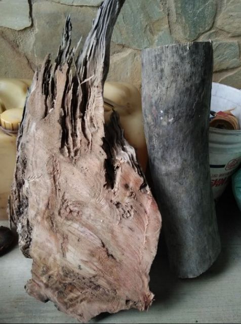

上星期和同事兩人去蝙蝠俠推薦練習鏈鋸的好地方,看到大一點的木頭就鋸(因為兩人都是菜鳥)
,玩了快兩個小時,天氣變天了開始飄起毛毛雨,趕緊收工回家,順便將蝙蝠俠推薦的木頭帶上車
那天的收穫如下
請問蝙蝠俠大大,木頭很濕這時要上白膠嗎?還是等它乾一點?
參與人數 2威望 +32 收起 理由
yaosun.huang + 12 太棒了!
aotsen2004 + 20 太棒了!

發表於 2016-4-18 09:58:08 | 顯示全部樓層
Wish 發表於 2016-4-18 09:06
,玩了快兩個小時 ...
去年蝙蝠大宜蘭有開課,斷面直接用白膠塗上去,並且保持低調

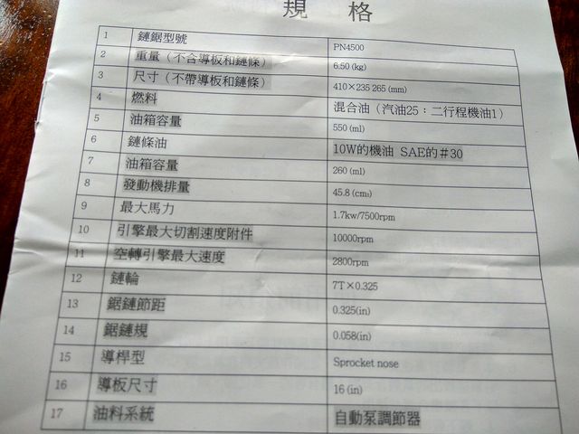

發表於 2016-4-18 10:31:42 | 顯示全部樓層
aotsen2004 發表於 2016-4-14 10:56
小弟 來 po個資料 給 同學 參考 ~
這是 德國鍊鋸 常用機型 的 馬力規格表
這是我的鏈鋸規格表,請問蝙蝠兄,搭配哪種西德鏈鋸好?多買兩條備用

 樓主| 發表於 2016-4-18 13:12:02 | 顯示全部樓層
petien 發表於 2016-4-18 10:31
您 的鍊鋸 小弟 上次 有看到 ~( 沒仔細看 )
應該 也是 小松款 45型 鏈鋸 ~大陸製造
45  58  52 78 這些 cc數 是 大陸 較常用的 鏈鋸引擎 ( 大陸說法= 油鋸 ) ~
這些 cc數的型號 絕大部份 以 日本機種 小松 共立 田中 ..... 等 為範本 所製造的 !!
所以 從 您 po上來 這張規格表 ~ 可以 看出 鏈條節鋸 ~ 為 0.325 的 !!
(點圖可放大)
一般來說 ~ 小松 款 16吋導板  鏈條節鋸 ~ 為 0.325 的 ~ 如下圖 ~
(點圖可放大)
為 日本鏈鋸 導板軌道 寬度 ~ 常為 050  058  063 這3種 規格 ~
德國 STIHL 鏈鋸 導板軌道 寬度 ~ 常為  040  050 063 這幾種 規格
請看 下圖 ~ ( 同為 16吋 導板 鏈條節鋸 0.325 的  軌道寬度 )
(點圖可放大)
日本鏈鋸 軌道規格 跟 德國STIH 有些不同 ~ 所以 建議 您 最好 是 買 小松 用的 鍊條 ~ 較適用 !!
以上 是 小弟 看那個 您 那張 規格表~ 大概 推測的 ~ 最好 是能 用 像這種 量尺 ~ 精確量一下 較準 !!
(點圖可放大)
因為 大陸作的 油鋸 規格 蠻多種的 ~ 也有 拼拼湊湊作成的~ 所以 小弟 不敢隨便斷言 要用那一種 鏈條 !!
免得 買到 不合的 ~ 勉強裝上去 ~ 用沒多久 鍊輪 導板 都會損傷 !!
或者 是 下次 我們 如果 再約 大家出來碰面時 ~ 再 現場看 用量尺 量一下 ~ 最準 !!

 樓主| 發表於 2016-4-18 13:28:19 | 顯示全部樓層
本帖最後由 aotsen2004 於 2016-4-18 13:31 編輯
,玩了快兩個小時 ...
小弟 幾乎 都是 立刻塗 ~
假如 時間多的話 ~ 也會 先帶去 洗車場 用 強力水注 沖走 木頭 夾藏的泥沙~ 回家隔天 等乾一點 在塗 ~~
小弟 的車 ( 很命苦的車 ) ~ 都跑進去 沙灘~ 有時 漲潮時 還會 半個輪胎 浸到海水裡~
所以 水沖 木頭 兼 沖車子~ 免得 鹽份太高 底盤 煞車盤 表面烤漆 被 海水侵蝕 ~ 這方法 還不錯吧 !!
新的 鏈鋸 好用嗎 ?  應該還不錯吧 !!
那個 根部切片 應該 花紋不錯 ~ 好好磨 一定 很漂亮 !!
呵 ~ 我們 這一邊 網聚好幾次了 都沒拍照 ~ 低調 低調 !! 免得引起 別人妒嫉 !!
