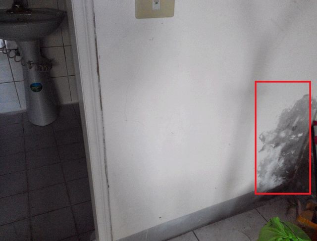

有同學 問到 浴室外牆角落 小小壁癌 ~ 矽酸質底漆的用法 ~
小弟 在這邊 補上 照片 ↓↓↓  我這面牆 剛好 也有 這毛病 ~
小紅框 內 水泥牆壁都粉化 ~ 所以 小框內的 粉化牆壁 最好 敲除 ~ 塗新的水泥上去~
等水泥 乾個幾天~ 再塗 矽酸質底漆 ~
如果 浴室內 磁磚縫 塗 矽酸質底漆 也可以 ~
塗好後 等幾天 讓水泥吸收入矽酸質~ 再 用 菜果布 洗去 磁磚上面的 底漆 就行了 ~ 很好洗的 ~
如果 想要 多防範一點 ~ 也可以 紅線 部位 都塗上 矽酸質底漆 ~

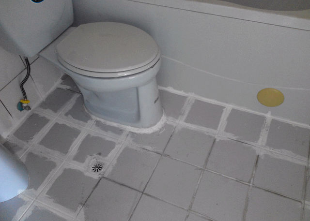

 樓主| 發表於 2018-6-24 22:13:13 | 顯示全部樓層
本帖最後由 aotsen2004 於 2018-6-24 22:15 編輯
笨羊 發表於 2018-6-23 23:37
忘了請教蝙蝠大:
如果磁磚縫不是用水泥填縫,是用「填縫劑」填縫,
用「矽酸質底漆」防水,效果一樣嗎?

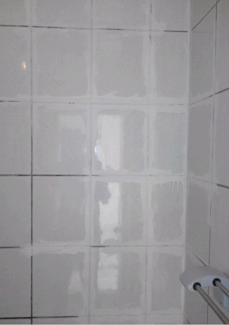

是一樣的 , 增加防漏效果 ~
這是 前幾頁 ↓↓↓ 小弟 的 4樓浴室 ( 會漏水 漏往3樓 )~
在補完水泥填縫後~ 我是用  矽酸質底漆 再補強刷一下 ~
這是 4樓浴室的牆壁 ~ 雨太大時 會從牆壁磁磚縫 滲出水 ~ 所以 也 刷一下 矽酸質底漆 ~
「矽酸質底漆」產品~ 猴子 也有出 價格較便宜點 ~ 也不錯 >>>https://goods.ruten.com.tw/item/show?21312178893522
這裡有 猴子 矽酸質底漆 說明>>>https://www.momoshop.com.tw/goods/GoodsDetail.jsp?i_code=4362932&cid=recitri&oid=BfG&recomd_id=promote03_normal_1529834101_676209850
小弟 那罐 立邦的矽酸質底漆 ~ 是 去年 朋友 多買的 送我用 ~ 其實 立邦 的 產品 真的 比較貴一點 ~~
對了 ~ 用 矽酸質底漆 時 , 切記 要 邊攪拌 邊塗~ 不要一次調太多 ~ 30分鐘左右 就會 硬化了 ~

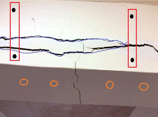

發表於 2018-6-25 18:27:58 | 顯示全部樓層
蝙大,
請教一個老問題...
這35年老屋的樑,打算用U型鐵撐住下端後,挖開裂縫處補無伸縮水泥,不知師傅可否給個建議?...

 樓主| 發表於 2018-6-25 22:30:39 | 顯示全部樓層
本帖最後由 aotsen2004 於 2018-6-25 22:32 編輯
eastern 發表於 2018-6-25 18:27
蝙大,
請教一個老問題...
師傅 不敢當 ~ 小弟 比較 像 雜工 ~~
當然可以 ~ 挖開裂縫處 看到 鋼筋 可以 順便 塗一下 防鏽漆 ~
如果 換成 小弟作 大概 會 這樣處理 ↓↓↓ ( 說錯 別怪我 嘿 )
紅色長形的是 加厚角鋼 ~ 上下 共 4個點 是 鑽個 約 12公分深的洞~ 植 3分鋼筋 進去 ~
藍色線那些 全敲掉 ~ 再用 無收縮水泥 灌入 包括 橫樑 外表 填平 ~
如果 必要的話 ~ 下方 再 垂直 往上 植入 3分鋼筋 ~ 加強 固定 ~ 橘色圈處 !!
小弟 倉庫 這邊 橫樑 ~ 也都是 植入 不少 鋼筋 ~ 12公分深 3分鋼筋 ~
1方面 以後 要放吊床 吊椅 ~ 1方面 也是 能 加強固定 防止開裂 ~
等 倉庫整修完 搬好東西後~ 如果 有需要 小弟 也可以 帶機絲 過去 支援 東大 修復~ 不管 內牆 外牆~

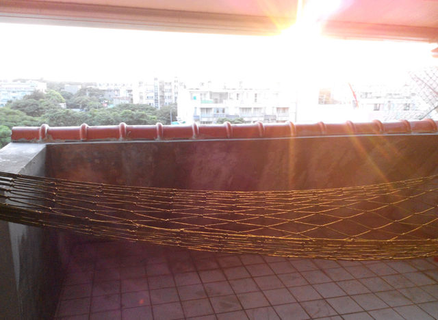

 樓主| 發表於 2018-6-25 22:45:56 | 顯示全部樓層
陳青 發表於 2018-6-25 17:56
完工後,您就是修屋補漏專家了~~~
完工後 ~ 陳大哥 有空 就來 小弟 這邊 走走 ~
今天 弄好 一個 吊床 ~ 躺在 吊床上  吹著涼涼的風  看夕陽 ~ 蠻不錯的吧 ~
躺著 晃來晃去 都快 睡著了 ~ 呵
小弟 每個 樓層 陽台 ~ 都有裝吊床 ~ 還要 裝這種 吊椅 ↓↓↓
慣看秋月春風 一壺濃茶喜相逢 ~ 青山依舊在 幾度夕陽紅 ~是非成敗轉頭空 ......

發表於 2018-6-26 20:03:40 | 顯示全部樓層
蝙大,
請教一個老問題...
提醒一下,一般牆面因為不負責承載重量,所以龜裂時修修補補比較沒關係。
橫樑的話要留意一下龜裂的原因,如果有結構方面的問題就危險了~
