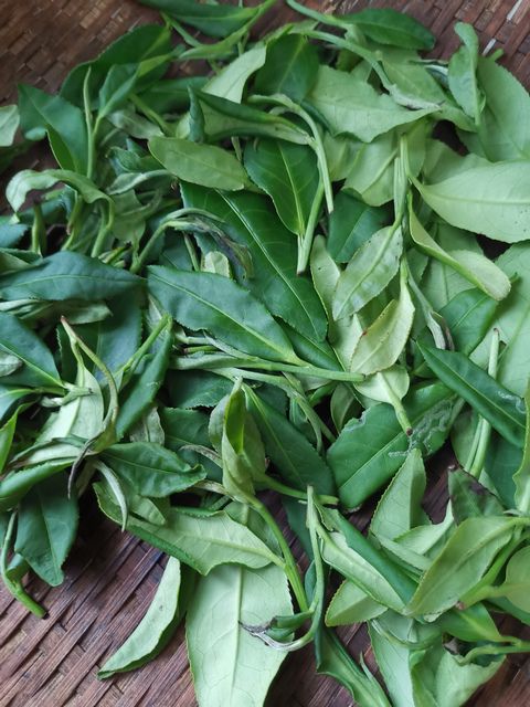

沒香蕉理李,心情惡劣,沒心情做農事,晃到門口看到5株青心烏龍都長嫩葉了
好吧!就來個做茶初體驗好了

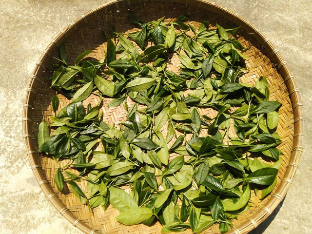

正中午摘了些1新2葉,先來個日光萎凋
之後放室內萎凋,靠近就能聞到查香喔

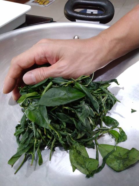

揉碾一下

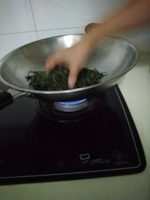

直接炒菜鍋殺菁,整個房子都是茶香,超香的啦

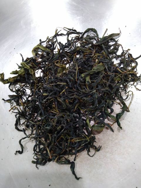

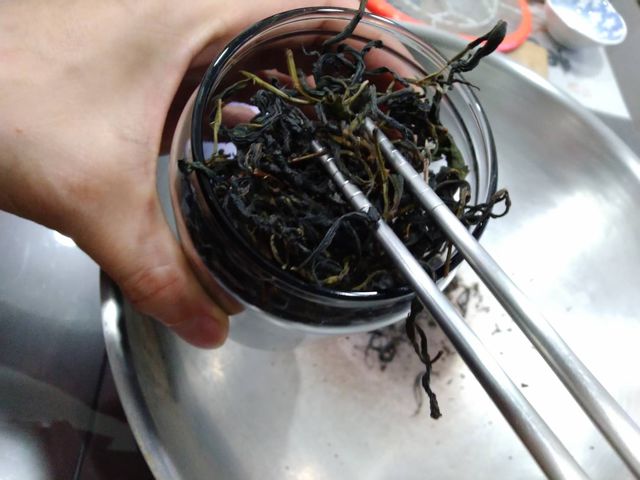

不知如何乾燥,直接給他炒乾
裝瓶
做好才發現順序有點錯,但來不及了
好像應該室內萎凋後,先殺菁,再揉碾,才乾燥
生茶已然乾燥,沒法改了,下次再改進

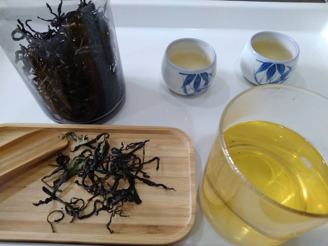

隔天醒來馬上泡來喝
但是怎麼乾茶葉聞到的是烏龍茶香
泡出來怎麼沒有烏龍茶香味,卻是較接近紅茶的味道
茶葉似乎放太少,味道有點淡
不過完全不苦不澀,喝起來很溫潤,帶淡淡茶香味,而且很有膠質的感覺
一掃被盜採的惡劣心情,超級開心的啦

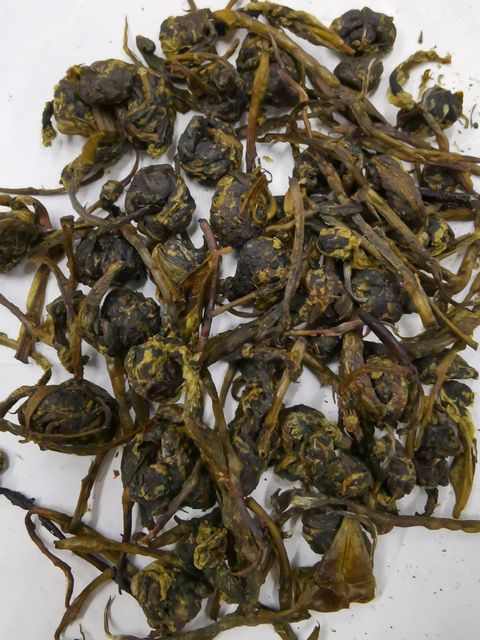

發表於 2020-5-20 20:32:57 | 顯示全部樓層
本帖最後由 ASO 於 2020-5-20 20:35 編輯
Antony 發表於 2020-5-14 15:02
ASO大
我這做茶初體驗,完全是受到您做紅玉的鼓舞阿
其實做成條狀,或是圓球狀(較麻煩)都可以,不用介意,
是後來的人為了賣相,以及好攜帶保存,才發明揉成圓球狀。
主要是烏龍茶是半發酵茶,萎凋、浪青後,靜置4-8小時給它發酵,才有香氣,
然後殺青,可用火炒,也可以用蒸,
要趁熱用手揉(可練鐵砂掌),因為沒有很多,只有一些些,所以用手揉就可以,
葉子還有水分,用手一揉就蜷縮成一個大圓球,要解團後再揉,
網路說要重複很多次,其實沒幾根,就用手再揉揉。
真的只有幾根芽(做成可以泡兩次)而已
忘了說如何烘乾?
因為很少,所以用小型烤麵包機烤,約2-3分鐘就乾了。

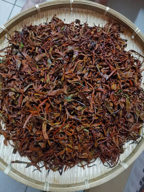

靜置發酵時間要看情形,氣溫高2-4小時,氣溫低有時10幾個小時,不一而定,
要常常去看看,茶葉的顏色,因含有茶黃素、茶紅素,所以茶葉會變黃變紅,
越紅泡起茶來茶湯越紅,所以這一環節要個人自己去體會,無法言傳,
多練習幾次,你也會做出迎合自己口味的紅茶。
顏色有很多色,有點綠,那是沒揉好,老葉也會這樣,要撿除,有時候是未發酵好,顏色還未變,
茶葉顏色越深,代表發酵已完成,
下圖,還可以多發酵幾小時,讓茶湯紅一點。
