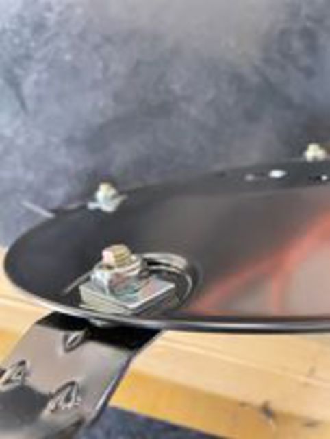

發表於 2022-6-8 21:56:39 | 顯示全部樓層
本帖最後由 hb7745 於 2022-6-8 23:02 編輯
hongjen 發表於 2022-6-8 16:45
重新再調整彈簧華司放在刀片跟方形墊片中間
方形螺絲則跟圓盤刀座固定
螺絲穿過刀座後放一片圓滑司,再將螺 ...
安裝順序應該是,螺絲穿過刀片,彈簧華司,刀盤,方形華司,圓形華司,螺母.
原廠...................您再問問原廠(確定嗎?).
彈簧華司(波形華司)不是止滑作用,是讓刀片與刀盤之間的間隙,用波形華司頂住讓刀片不會太搖動.
您再試試看.

15449
發表於 2022-6-13 08:59:34 | 顯示全部樓層
hb7745 發表於 2022-6-8 21:56
原廠...................您再問 ...
原廠有重新確認了,
沒錯方形墊片要在上面跟螺母一起,應該是增加跟圓盤的接觸面積
實際割草後,確實四刀比兩刀好割,只是引擎有無內傷?才會熄火,以後再拆開來檢查了
謝謝大家的幫忙,總算有一個結論

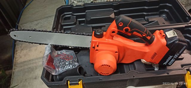

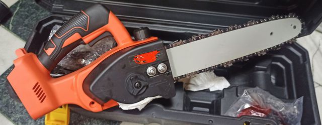

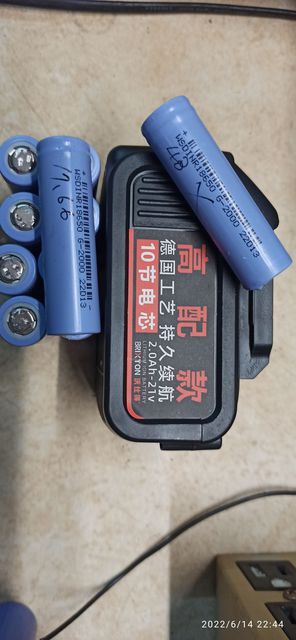

發表於 2022-6-14 23:06:14 來自手機 | 顯示全部樓層
淘來的,今開箱,牧田電池通用,附一顆電池,標示沒騙人,就標2A,10顆2A,這點真的沒騙你,不過用不久,拆了測看看,單顆1.4a,1顆還壞了!! 套裝電池能不買就不要買,電芯很爛!!
10吋機器有點重,自動給油,有點吵,說是無刷,這我外行不會看,有空再來拆看看便知,
淘貨,就是便宜,但,自己要有能力,維修才便利

 樓主| 發表於 2022-6-15 08:34:28 | 顯示全部樓層
lokevin 發表於 2022-6-14 23:06
淘來的,今開箱,牧田電池通用,附一顆電池,標示沒騙人,就標2A,10顆2A,這點真的沒騙你,不過用不久,拆 ...
是否無刷的,使用時看那圓凸處是否有冒火花就知道了!
只是上一隻有刷的不知道使用多久就會把碳刷磨完,而且好像是一次性的無從更換...
那仿牧田電池之前買的軍刀鋸附兩個,過度使用放電或充不進電就GG了!

發表於 2022-6-15 19:33:52 來自手機 | 顯示全部樓層
hongjen 發表於 2022-6-13 08:59
原廠有重新確認了,
實際割草後,確 ...
刀片這樣裝就對了,刀片不能鎖到不能動。
會熄火,是二手機?
檢查火星塞、汽缸內是否積碳嚴重。
油路部份:換過空氣濾清器,有洗過化油器嗎?有可能供油不順,導致油氣稀薄。
電路部分:檢查電線有沒有破皮。

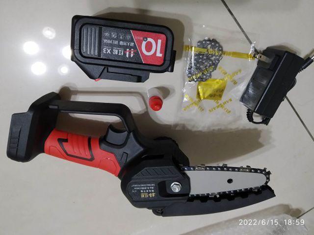

發表於 2022-6-15 21:39:42 | 顯示全部樓層
本帖最後由 pluck77 於 2022-6-15 21:43 編輯
也掏了一隻
含運一千
有整理箱
有多一條鏈鋸
只有一個電池
挑店裡的最大容量 號稱32800MAH
只有4寸 小了點
原來4寸跟6寸這個機子都能裝
輕度使用者 所以買有刷的
可能一兩個月用不到一次
以前幾乎都用砍刀
真的砍刀難砍的
電鋸再上場
請教東大
那罐油要怎麼加? 是潤滑油?
鏈鋸使用後如何清潔?
以免下次要用變難用....
沒用過的菜鳥
謝謝
