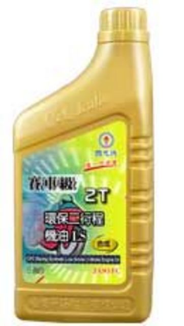

Zefram 發表於 2014-4-18 15:28
去中油買賽車級二行程機油就可以無煙 又不臭了
還是會怕的話可以戴防毒面具
請問Zefram大,您提的是下面這支油嗎?

發表於 2015-2-25 17:59:38 | 顯示全部樓層
ykcview 發表於 2015-2-25 13:32
yes好用
我都減半使用 50:1

下次我也來改用這款的,謝謝Zefram大的分享。

Zefram 發表於 2015-2-25 17:59
yes好用
我都減半使用 50:1
25:1的改用50:1不會出問題嗎?
我們這附近的農機行也有類似的油出售(150/1L),也是說用50:1就可以,但偶都不敢嘗試。

發表於 2015-2-28 11:24:09 | 顯示全部樓層
文川 發表於 2015-2-28 11:09
25:1的改用50:1不會出問題嗎?
我們這附近的農機行也有類似的油出售(150/1L),也是說用50:1就可以,但偶都 ...
可以慢慢的改試看看,例如用一陣子的1:30、1:35...到轉不動了就知道這樣不行囉...
用1:50有三個前提,一個是油質要好,一個是引擎的缸體要好以及習慣要好...我沒有那麼愛地球因此不敢配到1:50,通常人家是說現配混合均勻且全數用完的話可以配到1:50,因為機油比較重,放置一段時間會沈底...

smhu 發表於 2015-2-28 11:24
用1:50有三個前提, ...
轉不動...... 不就要搪缸了????

發表於 2015-2-28 11:51:02 | 顯示全部樓層
25:1的改用50:1不會出問題嗎?
賽車級機油 比較濃
剛開始用25:1 比較不好發
稀釋成50:1就很好用
都已經用好幾年了 機器一樣正常
如果你機油 25:1 沒有不好發動的問題~就直接使用 不用稀釋
