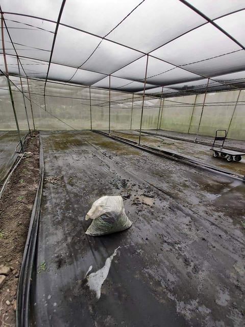

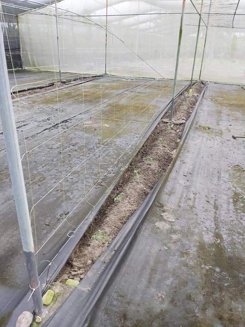

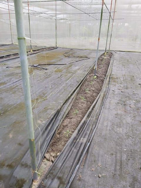

 樓主| 發表於 2021-10-14 19:04:16 | 顯示全部樓層

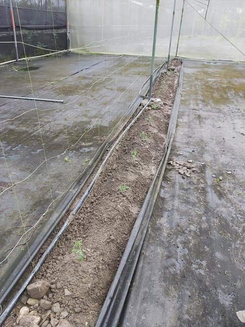

今年換挑戰玉女番茄,
買五十棵嫁接苗。
這次挖溝渠築壟來種植,
結果挖溝築壟累得直不起腰。
種好後澆定根水土都流光,
這壟會不會太窄?
還是有啥訣竅?
玉女妝成喜迎還
洞房已備相見歡
築壟挖渠把牛扮
耕耘挖洞莊稼漢
氣喘吁吁勤流汗
累得郎君腳發軟
番茄小娘已心寒
再不妄言娶小三

發表於 2021-10-14 19:08:25 | 顯示全部樓層
本帖最後由 Zefram 於 2021-10-14 19:10 編輯
akirahsiao 發表於 2021-10-14 19:04
今年換挑戰玉女番茄,
買五十棵嫁接苗。
沒中耕機 只好去買擋土板來用了
我是下雨天沒法開溝
你是噴水頭噴到土崩瓦解
我八吋盆都能結一堆番茄了 你種地上更不用擔心了

發表於 2021-10-16 19:20:16 | 顯示全部樓層
本帖最後由 peichin 於 2021-10-16 20:11 編輯
你的壟面太小了,最少要有1尺寬以上通常溝與溝的距離約1公尺(3尺3吋),要先鬆土種的位置可以用手先稍微壓實成直徑約20公分小窩,然後再種下去有小窩澆水就會很方便(用小鋤頭種),我也剛種了2~30顆的番茄有3種品種準備自己吃的,種苗是在善化牛墟買的,不過在都出種芝麻時就在田邊留了約1.5公尺寬利用中耕機犁出一條溝當排水用途,番茄就種在預留的地方,每年都是讓他躺在地上生長我說要架網繩讓他長上來後好採收我媽媽不同意,因為他說每年都是讓他躺在地上生長。
你的壟的位置個人認為不太適合,放在有亞管柱子上不太理想,你想一下除非你都要用手工不然中耕機或小型耕耘機進去作業壟的位置都不會在那裏。純討論沒有不敬之意因為我家田地旁有一溫室都是種蔬果見他的種法與你有差異。

發表於 2021-10-18 15:32:41 | 顯示全部樓層
peichin 發表於 2021-10-16 19:20
你的壟面太小了,最少要有1尺寬以上通常溝與溝的距離約1公尺(3尺3吋),要先鬆土種的位置可以用手先稍微壓實 ...
AK的種法就是這樣 別介意
他欠缺的只有擋土板  叫他買中耕機啥的不可能啦
而地上的雜草抑制席更是跟遮羞布一樣 因為怕長草 只能翻開一點點
在錏管那排種 就是為了綁網子 看看多省事
他不需要溝 因為他有自動噴水頭
tsou4 + 20 非常有創意!
akirahsiao + 20 太棒了!
eastern + 20 完勝

發表於 2021-10-19 08:31:06 | 顯示全部樓層
今年換挑戰玉女番茄,
買五十棵嫁接苗。
怎麼感覺越種越少? 這位菜農不太認真喔!
網室要好好的利用,尤其又有自動灑水系統,
還會灑水灑得過濕,真是笑到肚皮都受不了
開個田畦! 至少有弄台5馬中耕機,工欲善其事,
必先利其器,搞得自己全身痠痛,划不來啊!!
水蛙園可以借你嘗試耕種,看要開幾個田畦都可以,
完全天然無毒的土地(租金算你便宜一點),而且還有不少的蜜蜂及其他昆蟲 ,
看看您移植過來這的花旗木,已經2樓高了,就知道這塊土地多有"肥份"
Zefram + 20 非常有創意!

發表於 2021-10-19 09:39:11 | 顯示全部樓層
本帖最後由 Zefram 於 2021-10-19 09:47 編輯
水蛙 發表於 2021-10-19 08:31
還會灑水灑得過 ...
AK要轉職賣麵包 哪有時間種菜
自動澆水之前就說過了 最好是用數位的 一般最低都是一分鐘
而更好的 可以到秒為單位 以秒為單位就很適合盆栽使用
也有按星期幾才噴 這是最佳的設定 如2天噴一次
AK地上長青苔就可以知道 是機械式 一格是15分鐘 還天天噴 會太溼 根本災難
太濕會引起一堆病害
這邊先猜測 最終可能會青枯病

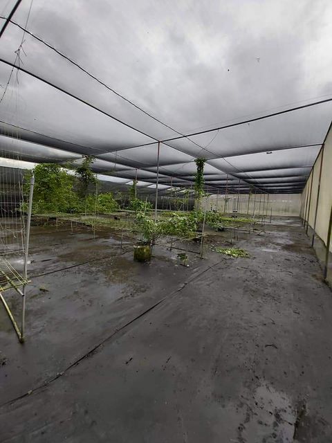

 樓主| 發表於 2021-10-19 16:21:54 | 顯示全部樓層
買了50棵玉女小番茄苗,
很認真種好後,
死傷有16棵,
存活率不到七成!
老婆一天到晚要我回高雄,
兒子考試及她打疫苗都要回家,
先把地瓜葉及紅鳳菜搬進網室
眼看這小苗是沒時間照顧了!
孤蕊含苞望春來
幾度回首秋猶在
園空葉殘景色敗
空擁高台嘆無奈

 樓主| 發表於 2021-11-6 08:20:39 | 顯示全部樓層
老婆一打個疫苗綁我三週!
好不容易撥空種玉女小番茄,
後又補種澄蜜香、黑番茄、牛番茄,
再買了兩棵珍珠苦瓜試試。
雖然有經驗但還是種死一堆!
好在翼豆還算爭氣開始生產,
朋友給的日本紅鳳菜還真的很好吃,
最主要的優點是種不死!

發表於 2021-11-7 14:59:37 | 顯示全部樓層
akirahsiao 發表於 2021-11-6 08:20
老婆一打個疫苗綁我三週!
好不容易撥空種玉女小番茄,
這次把噴水帶藏在抑草席下面
可以是可以
但如果是用自動噴水15分鐘 還是會太濕
有時自動是方便 可是時間太久也是災難
可以換數位定時器會比較方便啦
每天噴個一分鐘就好了
