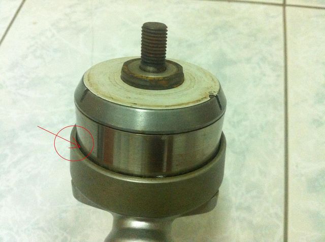

發表於 2014-10-30 10:12:25 | 顯示全部樓層
照片中紅色箭頭圈起處的縫隙,常因割草後會卡一些泥土,草汁,草屑等等在這馬達的縫隙處,除草完後只用清水沖刷乾淨機頭,請問是否需要噴一些WD-40或是潤滑劑之類在這馬達縫隙處去保養,因為近期發現馬達轉動聲音已經有比較大一些.(不像新品安靜,但可以接受), 謝謝

 樓主| 發表於 2014-10-30 12:12:19 | 顯示全部樓層
volcky2001 發表於 2014-10-30 10:12
照片中紅色箭頭圈起處的縫隙,常因割草後會卡一些泥土,草汁,草屑等等在這馬達的縫隙處,除草完後只用清水沖刷 ...
您好,東林割草機馬達不須上任何潤滑油,清理方式可用濕布擦拭割草機馬達,待其自然風乾即可,您所說的聲音應該是馬達內滾珠軸承的聲音,因長時間工作下會有些微的磨耗,有些微的運轉聲音是為正常之狀況,對割草效能不會有太大的影響,滾珠軸承大約使用1000小時更換一次即可(零件費用約台幣20元),如需進行保養,可連絡東林客服為您安排割草機保養維護。
東林客服專線:03-3395816
