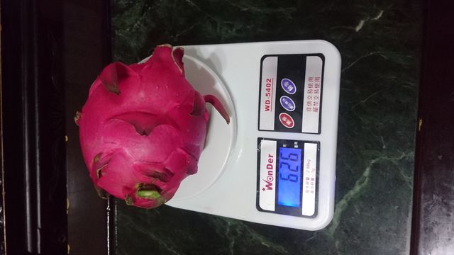

現採一顆大紅回家.....終於突破斤級......不像粉紅跟雙色都在400克左右無法破斤級.....

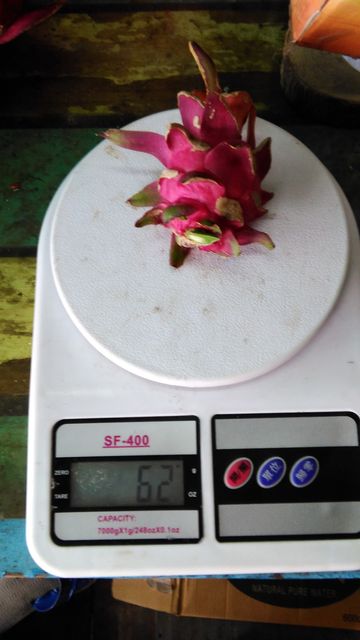

發表於 2017-7-29 19:32:39 | 顯示全部樓層
今天採收的!來獻一下醜!品種是什麼我也忘記了!
