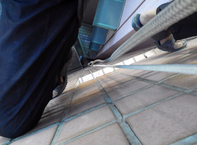

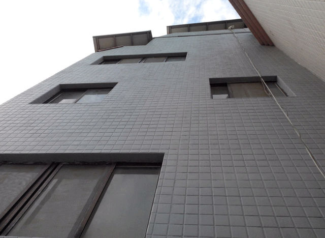

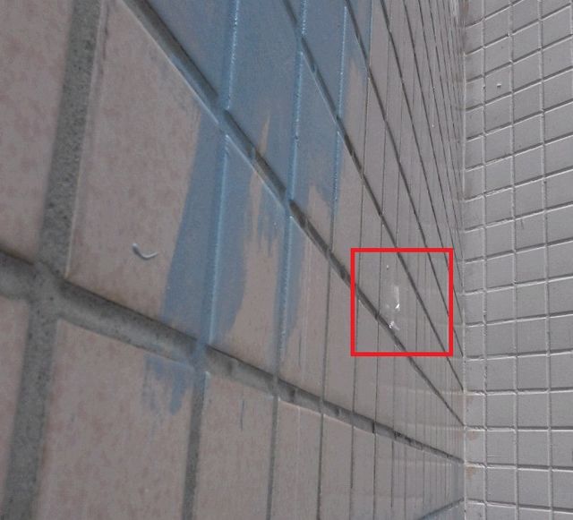

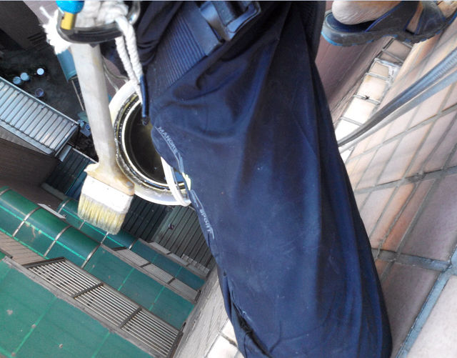

3面外牆~ 1到5樓 含 頂樓外牆 ( 女兒牆 ) ~ 都塗好 底漆了 ~ 耗費 兩天 ~

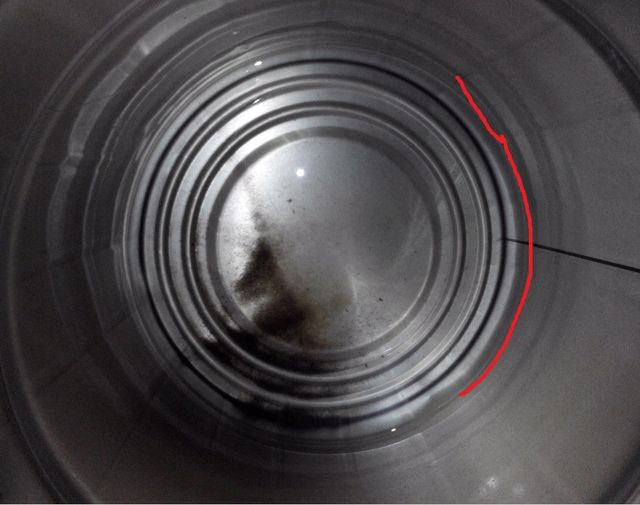

油性 底漆 ↓↓↓ 感覺 比較好 ~ 紅線處 有看到 油漆的樣子 ~ 藍線處 是 外牆磁磚縫 補水泥 再塗上 底漆 ~
水性底漆 ↓↓↓ 有塗 跟 沒塗 都一樣 ~ 這是 沒稀釋 都塗原液 ~

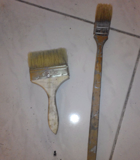

靠這種 小刷子 慢慢塗 ~ 省油漆 !!
大桶的 一桶 ~ 塗完 3面外牆 還剩這麼多 ~ 估計 面漆 約 1桶半 塗 3面外牆 應該夠 ~
底漆 1大桶 = 1500元  面漆 2大桶 = 3600元
繩索 半身安全帶 登山扣 = 2000元 左右 ( 掏寶 買的 )
一共 台幣 7千元 左右 = 弄好 1~5樓 含 頂樓外牆  的 防水漆 ~ 不算貴吧 ~
DIY 比 外面 師父 更仔細弄 ~ 因為 是 自己的房子 ~ 呵
外牆塗油漆 跟 用 高壓水槍洗外牆 相比 ~ 輕鬆多了 ~
不用 全身濕淋淋~ 外牆 也不會 濕滑~ 繩索 也不會 因 濕滑 而失去 磨擦力 ~
小弟 很節儉~ 是買 普通的工作繩~ 沒買 標準的靜力繩~  靜力繩  是比 工作繩 貴 3~4倍的錢 ~~
而且 才買 1條~ 洗外牆時 繩子濕滑~ 還沒得換~ 很克苦吧 ~~
塗油漆  無聊到 能 自拍 ↓↓↓

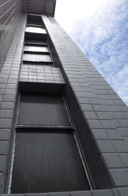

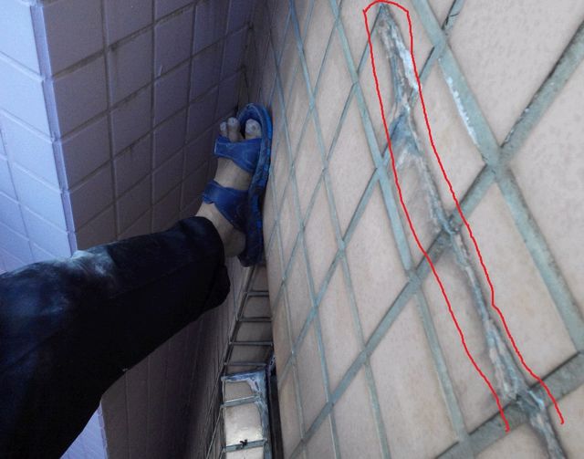

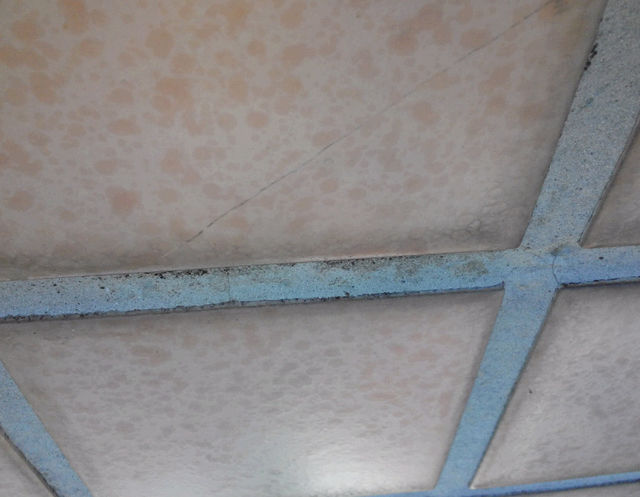

這個 外牆長裂縫 ↓↓↓ 位於 5樓 跟 4樓 之間 ~ 也用 水泥 補好 ~ 塗上 底漆了 ~~

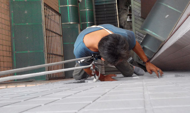

發表於 2018-6-28 14:01:27 | 顯示全部樓層
好危險的樣子!!請問樓主,您有攀岩的經驗嗎,還是只是自學繩結後就上工了?
aotsen2004 + 20 太棒了!
392
5234
LINE : batman1155
214205
 樓主| 發表於 2018-6-28 21:26:58 | 顯示全部樓層
本帖最後由 aotsen2004 於 2018-6-28 21:29 編輯
wennanhung 發表於 2018-6-28 14:01
小弟 沒有 攀岩的經驗~ 但是 有攀樹的經驗 ~
受訓練 是 在 當兵 時~
現在 是在 塗油漆~ 否則 還可以 倒立垂降 ~ 呵  ( 現在 倒立 油漆桶 會打翻 ...... )
其實 裝備齊全 就不會危險 ~
小女孩 垂降 ↓↓↓

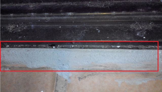

昨天 就塗好了 ~ 兩面牆 各 兩次 面漆 ~
這面牆 除了 塗好面漆以外 ~
還有 矽利康 重塗 ~ 跟 窗坎 防水水泥 重作 ~

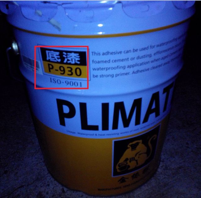

在 這兩面牆上 用的 面漆 ~ 各是 貓王剋水靈 跟 金絲猴617 ~
心得 是 剋水靈 比  617 漆膜厚 ~ 感覺上 會 比較耐久 ~ 但是 剋水靈價格 比  617 還貴一些 ~
兩面牆 所有工法 手續 都一樣 ~ 面漆 可以 撐多久 ~ 就讓 時間來驗證 ~

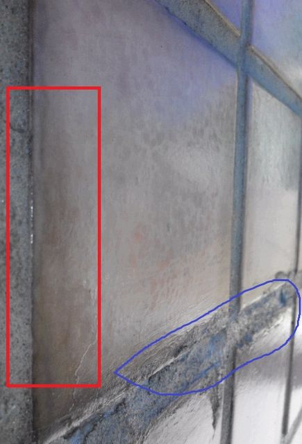

發現 猴子930底漆 ~ 在 磁磚上 附著力 並不如 想像般 強韌 ~
紅圈處  可以 看到 塗沒兩天 的 底漆 ~ 居然 有點 掀起來 ~
也或?剛好 這角落 在塗底漆 時 ~ 沒塗好 ~

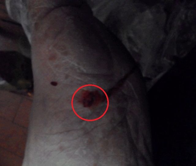

昨天 腳底 被 之前 作鐵皮屋頂 剪下來 的 碎鐵片~ 插了 一個 小洞 ~ 所以 今天 休息 一天 ~ 呵

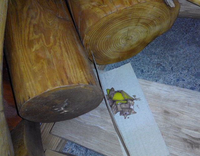

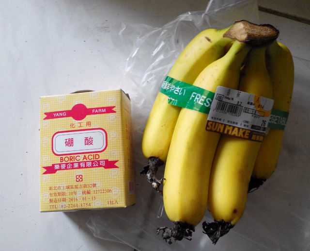

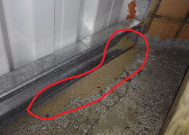

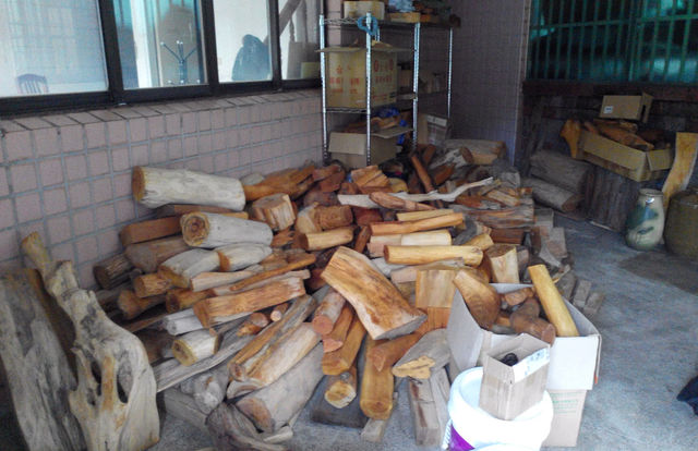

因為 搬了一些木頭 過去 倉庫 ~ 所以 引來 白蟻 ~
所以 用了 之前 大家 討論過 ~ 對付白蟻的方法 來 試驗 看看 ~

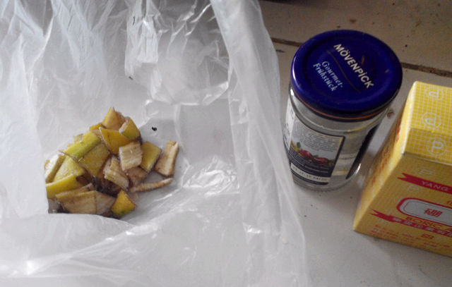

香蕉皮 + 硼酸 = 香蕉皮 剪小塊 和入 硼酸 = 殺白蟻
白蟻 怕光 所以 放 香蕉皮時 ~ 要 擋住 光線 ~
順便 用個 養樂多 + 硼酸 = 殺螞蟻
螞蟻窩 ~ 貌澈雱?~ 沒兩天 螞蟻 就 誚n了 ~

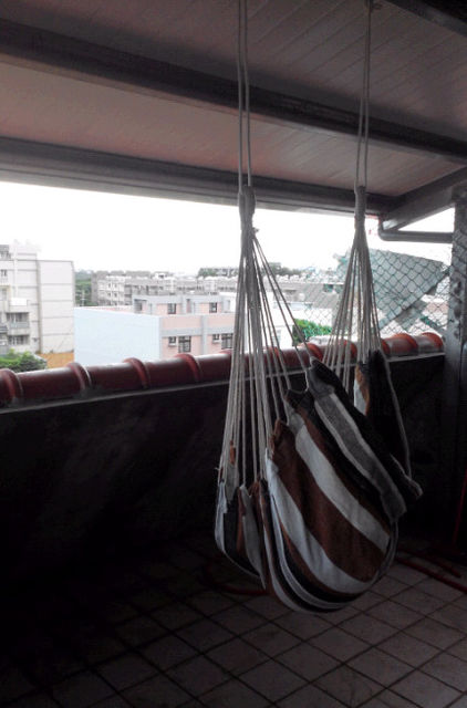

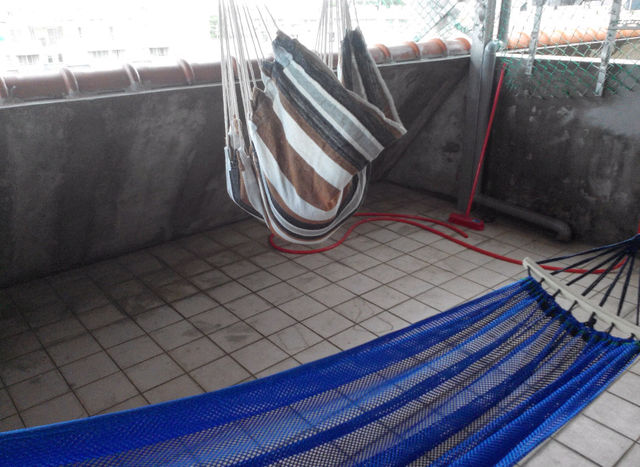

昨天 掏寶 送來的 新吊床 和 懶人吊椅 ~ 不錯吧 ~ 便宜 又好躺 ~ 各買了 好幾個  ~~
這種 材質 作的 吊床 躺起來 ~ 比 繩索的 舒服多了 ~
掏寶 還有一種 是用 帆布 作的 吊床 ~ 夏天 躺著 會很熱 ~ 所以 沒買 那種的 ~

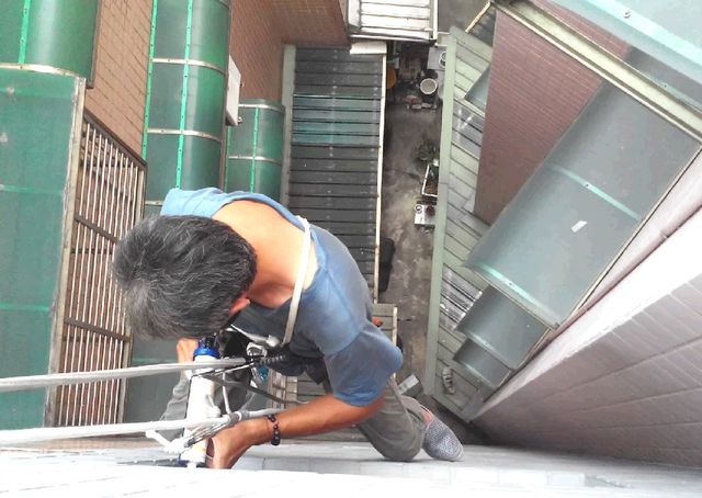

終於 擦好 2次 面漆 ~ 現在 是 在塗 5樓 的 窗戶 矽利康 ↓↓↓
好友 幫我照相 ~ 終於 有個人 可以 幫我照相了~ 不用 在像個 笨蛋 一樣~ 自己 照 自己了~ 真好 ~ 呵
外牆 防水 工作 ~ 終於 全部 完工 ~~
