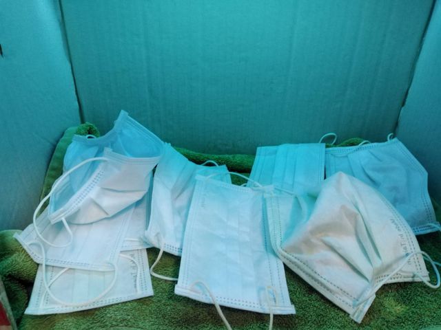

這則新聞讓我想要向2home網友們介紹我長久以來的做法.
我家採用紫外線燈殺菌殺病毒! 可延長口罩的使用期限.
紫外線燈也可以拿來用在室內製作[蘿蔔乾],就不怕曬蘿蔔乾時外面下雨或陰天沒有陽光了.
https://ec.ltn.com.tw/article/breakingnews/3052809

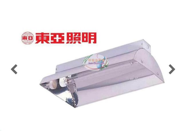

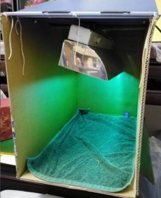

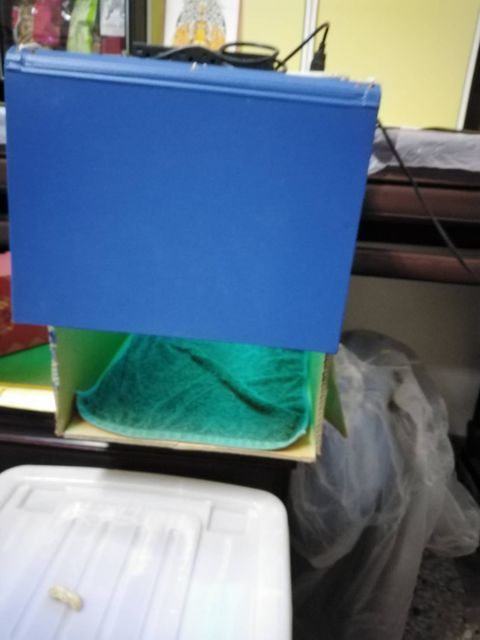

我是很久以前就買了東亞照明的紫外線燈具,然後DIY把它裝在大紙箱內,並且加了可翻掀遮光的護門.
菜園間工作時,我通常都有戴口罩等全身防護. 脫下口罩後如果用完就丟實在有點捨不得.因此我就拿到紫外線燈具下殺菌.
因為並未與他人混雜只都是自己一個人在身體健康情形下且口罩未沾汙情形下,經過紫外線燈殺菌後重複使用,
目前疫情期間口罩價格飛揚還買不到,覺得值得向大家介紹參考我這樣的做法..
對了,大家也可以使用家裡烘碗機的紫外線燈具暫時代用一下.

發表於 2020-1-30 21:47:49 | 顯示全部樓層
快樂農夫 發表於 2020-1-30 20:55
自由時報:整盒口罩不會再賣了! 限每人買3片到2月15日
這則新聞讓我想要向2home網友們介紹我長久以來的做 ...
用酒精泡過再曬乾可以吧?
快樂農夫 + 20 非常有創意!

發表於 2020-1-30 23:37:12 | 顯示全部樓層
本帖最後由 快樂農夫 於 2020-1-30 23:51 編輯
4w 發表於 2020-1-30 21:47
用酒精泡過再曬乾可以吧?
應該是可以吧! 但是藥用酒精一貫500cc要價約70元,這樣的消毒方式付出的成本可能比買新的口罩還要貴?
外科口罩非疫情爆發這陣子,我在喜美超市買一盒50個才69元而已!
濕式的消毒殺菌,也許使用市售漂白水稀釋20倍,浸泡一下子再用自來水洗乾淨晾曬乾,可能也是一個可以考慮的方法.
