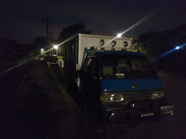

倒是上星期六在石門水庫湖邊外圍車泊時,會害怕二件事....
第一件事 聽說石門水庫有不少人跳湖自殺,我又是靠湖邊很近,晚上會不會有東西上來和我一起在車上追劇...
第二件事...害怕晚上有小偷爬到我車底下,再鋸我載卡多的觸媒轉換器......所以我車上有準備高頻聲音尖銳不用電的氣笛喇叭,聲音大到像火車頭鳴笛,包準小偷失聰嚇破膽,若還嚇不走,還有滅火器對付..

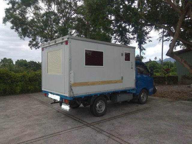

 樓主| 發表於 2022-10-17 15:21:02 | 顯示全部樓層

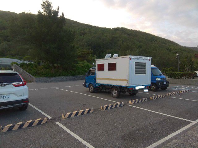

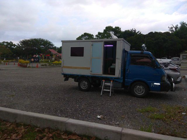

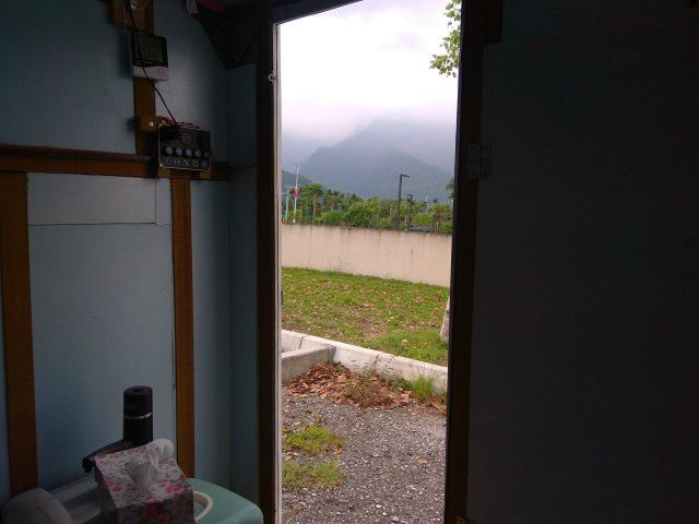

這次去花蓮農地除草,就要開著斷捨離承載式露營車去車泊了,測試一下車廂的穩定性...
去程走的是雪隧+蘇花改,回程預定在梨山住一晚,隔天在經武陵農場中午再到明池用餐,在從北橫回桃園..
後來上網查詢,發現花蓮太魯閣往梨山很多地方修路有管制時間,回程就改往遠雄海洋公園旁的花蓮遊客中心看日出.
回程全程4個多小時,從新城開始就碰到下大雨風也很大,一直下到桃園平鎮,尤其是蘇澳到頭城這一段高架,風很大..車子會晃,露營車還沒走過這一段,真很怕在高速公路高架上因風大直接掀頂,那場面就很難看了,還好斷捨離承載式露營車還撐得住,.... 安全回家...
回家後看新聞後,才知道明池的停車場擋土牆塌掉,還好沒有走這一段....

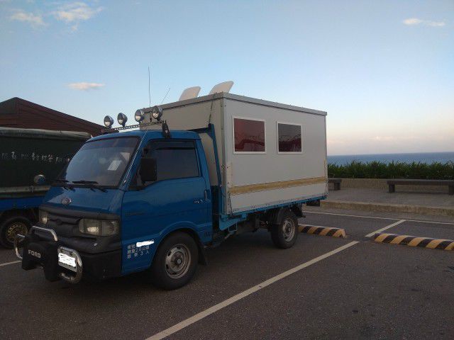

順利到達花蓮的農地,拍照留念
午休到兆豐農場旁的火車站停車場在車上和父親不落地用餐,風景很好

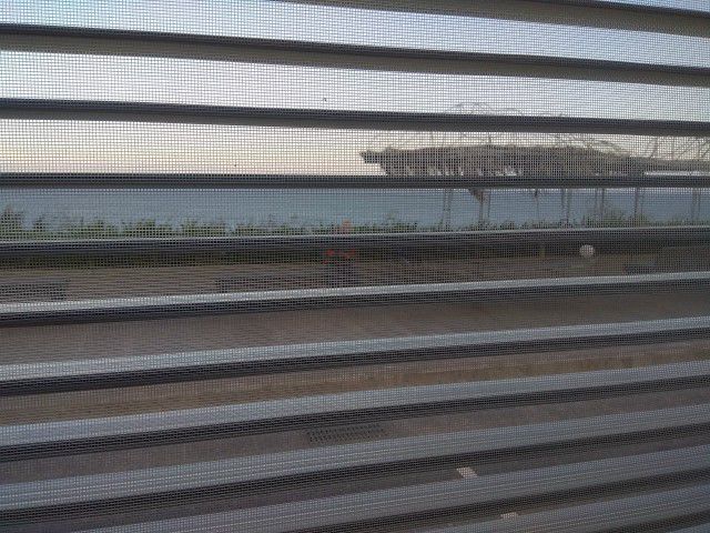

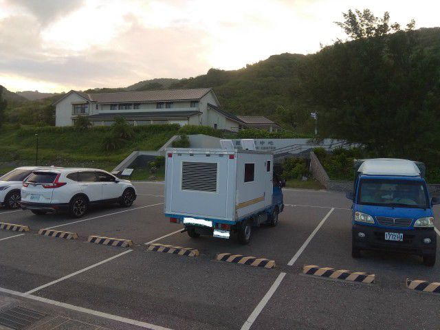

到達遠雄海洋公園旁的花蓮遊客中心,入住海景第一排,明天看日出

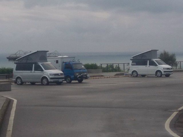

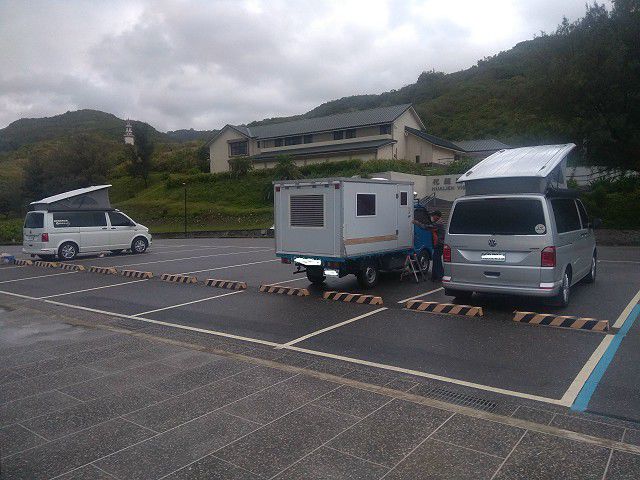

早上起床,旁邊多了兩台福斯掀頂露營車,昨日下雨,早上看不到日出,但是昨日晚上10點的月出是萬丈光芒頗為驚豔,原來
花東海岸線除了看東方的海面日出,其實東方的海面月出,月亮也是美的驚人,照在海面上,倒影也更溫和

 樓主| 發表於 2022-10-17 16:46:10 | 顯示全部樓層
eastern 發表於 2022-10-17 15:58
站大,只差沒有掀車頂...嘎嗆一下而已!...
如果有home友在路上碰到,請問站大有何暗號?
目前車廂若測試不會漏水,結構也沒問題,就要繼續投資做下去了,裡面要封雲杉企口板了,這樣才會看起來高級..
另外掀頂也要來處理了,之前花了1200元買了兩支330磅油壓桿,裝上去,結果太硬車頂壓不下來..,如果買太軟,又撐不起來..真的很難計算磅數..只好拆掉, 現在的掀頂也只能用頭和人力往上頂,再用木棍頂住,這樣的掀頂很遜.
目前考慮掀頂部份,直接用行程20公分的12V電動推桿,總長為57公分,一支耐重80公斤,左右二支就可撐160公斤,就沒有油壓桿磅數計算的問題,而且螺桿原理,高底可調..
不準備淘了,己找好台灣的廠商,就在桃園新屋,有壞或不合也可以換,東西也不貴...一支800多元,如果能自取更便宜..不會比油壓桿貴多少!
若我的掀頂電動的搞成功了,那就比150萬還在用油壓桿的掀頂露營車還屌了...
至於在路上碰到野生的斷捨離號,還是不要按喇叭好了,我怕我會誤會是後門掉了..
https://youtu.be/YxJAD9ax2Og

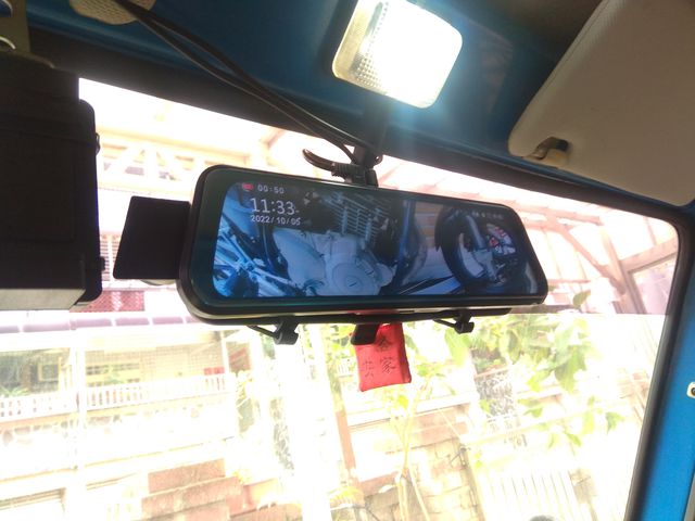

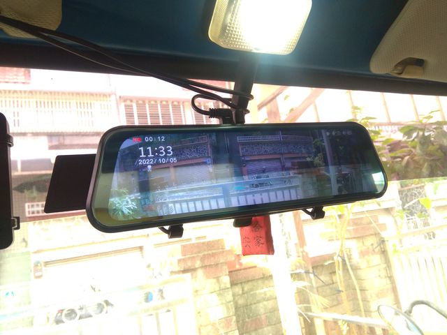

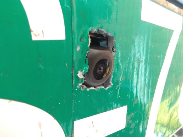

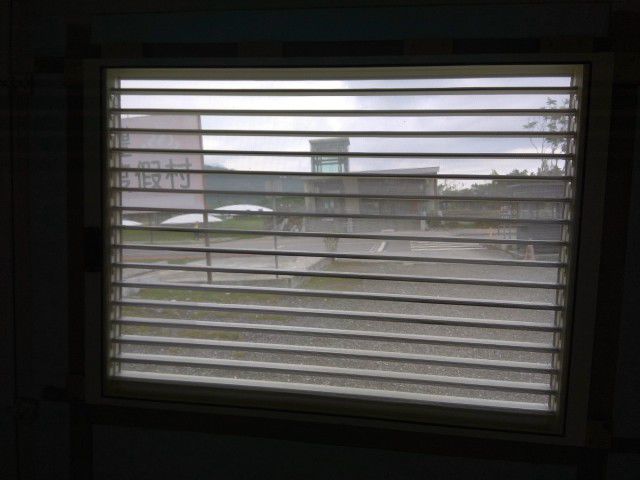

車廂太大,後面完全看不到,趁特價1980買的前後行車記綠器,有倒車顯示,還蠻好用的
Zefram + 20 非常有創意!
發表於 2022-10-20 15:56:20 | 顯示全部樓層
2home 發表於 2022-10-20 15:33
那個偷窺洞挖的醜了一些...

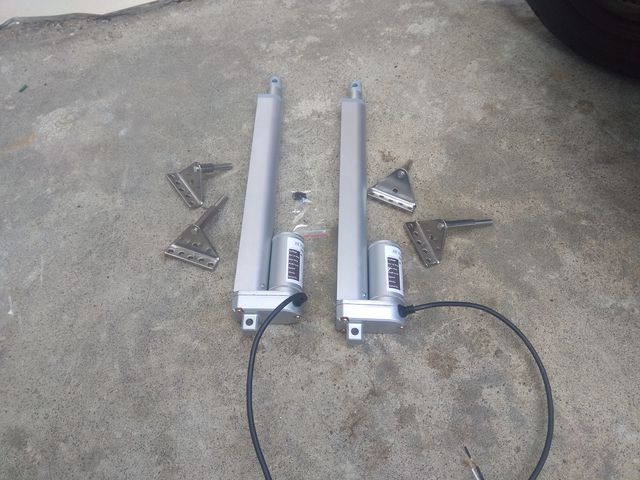

 樓主| 發表於 2022-10-28 14:11:20 | 顯示全部樓層
剛去新屋拿電動推桿2支,行程20公分,總長57公分,再加買2組排煙窗五金,一共2000元,先試做電動尾門,以後不用下車,早上起床室內控制器一按,尾門自動打開,面對大海,要閉合,也是在室內就可控制
按裝方式不難,就把上掀尾門當上掀的排煙窗即可
https://youtu.be/ErdFb4MUBCQ

發表於 2022-10-28 17:02:53 | 顯示全部樓層
2home 發表於 2022-10-28 14:11
剛去新屋拿電動推桿2支,行程20公分,總長57公分,再加買2組排煙窗五金,一共2000元,先試做電動尾門,以後不用下 ...
這推桿有這麼便宜喔, 我還以為一支就要好幾千元, 今年8月時, 推桿的那個塑膠頭壞了, 我還花了半天時間, 弄了個鐵管來取代.
24185
 樓主| 發表於 2022-10-28 19:04:13 | 顯示全部樓層
ming0722 發表於 2022-10-28 17:02
這推桿有這麼便宜喔, 我還以為一支就要好幾千元, 今年8月時, 推桿的那個塑膠頭壞了, 我還花了半天時間, 弄 ...
我原本買的是330磅的總長52分的油壓桿2支也要一千多元,後來發現總長57公分的12v電動推桿也不貴,我買一支是740元,搭配排煙窗的上下五金一組是260元
電動推桿是很好用的東西,可以用在很多自動化創意,在youtube有看過用來當電動升降電視架,還蠻酷的
https://youtu.be/ULnP5JiNXqI
參與人數 1威望 +5 收起 理由
ming0722 + 5 太棒了!
