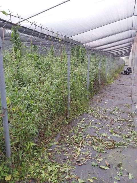

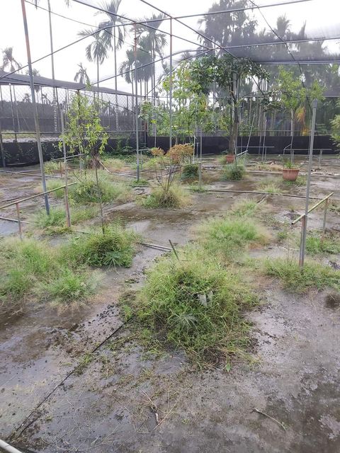

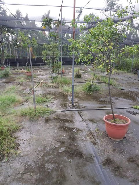

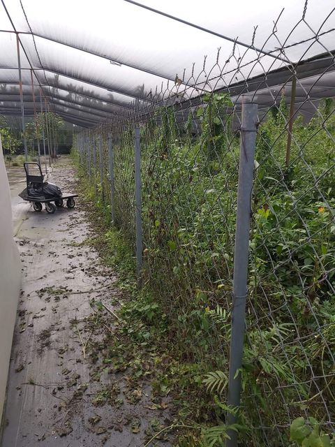

檀香區好久沒進去整理,
撥空整理一下網室雜草,
跟隔壁的隔離網雜草叢生,
以前都是拔完裝袋,
現在整理完就丟過去,
這樣比較省工。
真不能怪我如此作為,
我這邊抑草蓆舖滿,
且經常維護根本沒長雜草,
都是隔壁不維護才雜草叢生。
以前我每次整理好他就來種東西,
跟他說要種就要維護,
還是放任不管草長的比作物高,
火大就開始噴除草劑,
還要我噴我這邊的部分!
我這邊根本就沒長草,
噴除草劑吃飽撐著?
後來就不管他照噴不誤!

不想被噴就菱型網拆掉 改浪板就好了

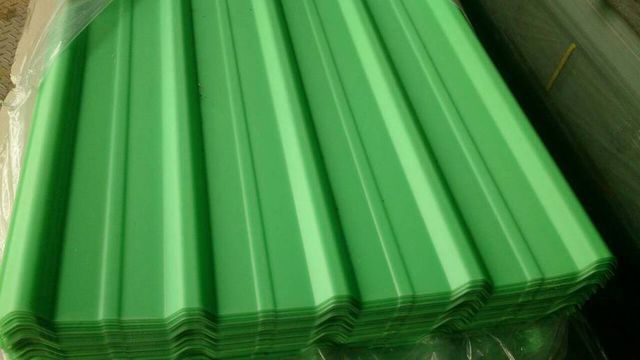

Z大,
請問這浪板要如何裝置?
底下要砌水泥牆嗎?
有考慮要裝,
但工人說浪板直接鎖上鐵架即可,
那這樣接觸土的部分不是很容易生鏽?

浪板壓片 配PC浪板
基本上就看這個蝦皮的圖片 你就知道施工過程了...
塑膠浪板不會生鏽
要砌水泥牆 就還要打鋼筋 裝板模  然後灌漿..
網室裡面要灌漿不好灌吧...
建議是土挖深一點 地面上的PC浪板 埋一點起來 草就不會過來了

可以用pvc浪板,透明跟綠色的比較常見
但要在柱跟柱之間,加橫桿,比較容易鎖

用8呎抑草蓆圍在鐵網上,地下1.5呎與本來的抑草蓆重疊,鐵網上6.5呎用細不銹鋼線綁好。抑草蓆重疊處用朔膠釘釘好。這樣比較省錢!若財富自由的話就當我沒說。最重要的是要(問)一下是抑草蓆好呢,還是pc浪板。

PVC是薄板 之前買過淡藍色的過沒多久就破了...
PC是硬板 有抗UV
