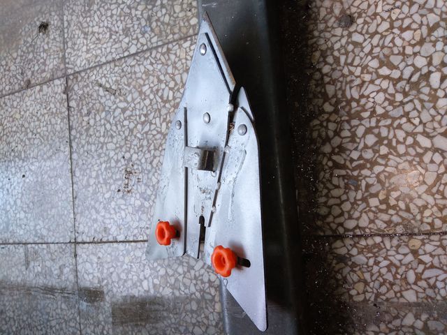

發表於 2020-6-22 21:12:41 來自手機 | 顯示全部樓層
本帖最後由 edwin9135 於 2020-6-22 21:13 編輯

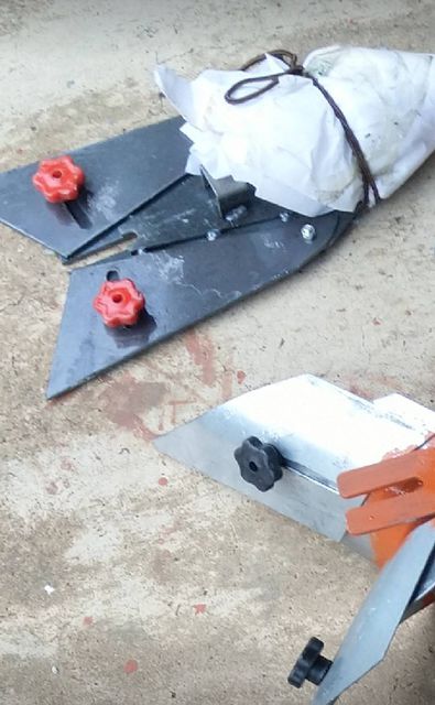

tsou4 發表於 2020-5-22 08:17
分享一下淘寶來的手拉犁
之前一直在想有沒有犁可以用手拉的?
就不用每次要種玉米花生要用鋤頭挖個半天溝 ...
看文章內容,好用省工,去淘回來。
星期六下田犁溝內草,只跑了約80公尺,刀板就變形了。
焊接點冷焊,開了。刀板彎了。
另:螺絲花裂了2只。
tsou4 + 20
eastern + 20 太單薄了!

 樓主| 發表於 2020-6-23 08:37:37 | 顯示全部樓層
本帖最後由 tsou4 於 2020-6-23 09:17 編輯
edwin9135 發表於 2020-6-22 21:12
看文章內容,好用省工,去淘回來。
看您這個情形似乎不太妙 有點嚇到
您照片上的刀板和我淘來的樣貌有一點不同 是不同賣家的?
我淘的刀板焊接點是點個幾點而已 如您分享也許前端要再補強
正常刀板吃土是會產生阻力 但正常使用不該焊點分離才對
按理犁溝內的草 泥土應該不會太硬才是
我看影片別人示範手拉溝是拉的很順手 土質看起來也疏鬆的
焊接沒那麼牢固是主要原因 也許要補到滿焊才足夠耐用
應該還能修看能不能補救看看
如果自己有電焊機就方便點 否則只能拿到外頭請人補強
淘來的工具基本上因為性價比夠高 但存在小瑕玼也難免 當然期望能堅固耐用
保固的部份礙於寄送困難或費用不小 通常像我是選擇自行克服
不知道您會怎麼做?
當初我是想說這些鐵材自己沒辦法弄出來 索性花幾百元淘個成品來
十多公斤的鐵雖然本身不值什麼錢 但組裝起來就是個好用的工具

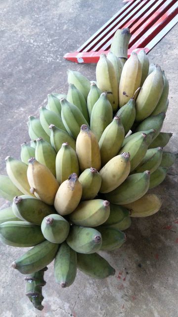

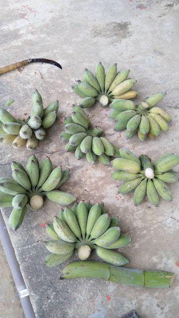

 樓主| 發表於 2020-6-24 09:10:09 來自手機 | 顯示全部樓層
本帖最後由 tsou4 於 2020-6-24 11:49 編輯
芭蕉經過阿姨認證很熟了可以採
沒想到採下來兩天就開始黃了 果指擠到快沒地方下刀 有傷到一點
其他幾弓似乎也有9分熟 要陸續採收

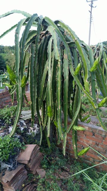

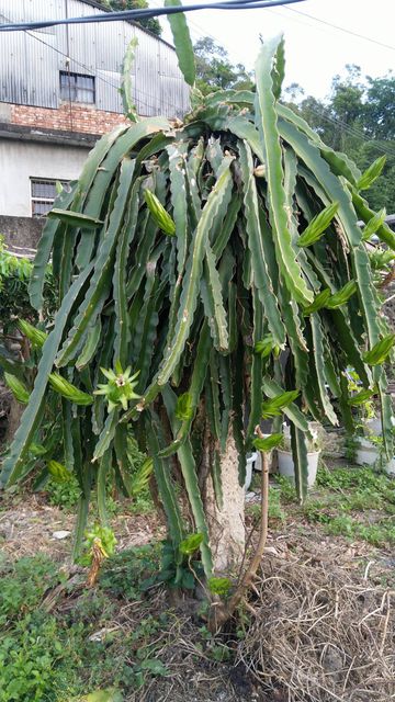

舊雞寮的火龍果 也很認真的在生產
為數眾多 又不忍心秋除了

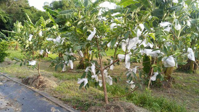

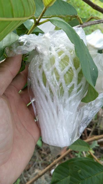

以為100個袋子就夠包了 結果一株都還不夠 找時間還要再訂
保麗龍網重覆使用好像會有鬆掉的問題 我想的太天真了
2018年5月種的 第二年才終於等到樹旺量產
兒子喜歡吃芭樂 果子下個月也許有得吃

eastern + 20 太棒了!寶利龍網好像套反了!緊的要向上

 樓主| 發表於 2020-6-24 10:57:55 | 顯示全部樓層
本帖最後由 tsou4 於 2020-6-24 11:03 編輯
eastern        2020-6-24 09:26        太棒了!寶利龍網好像套反了!緊的要向上
eastern大看的仔細
報告:是芭樂長大了 小口就撐大了
新的泡棉網 小口約2~3公分 大口5~6公分

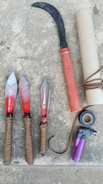

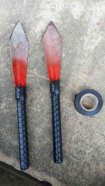

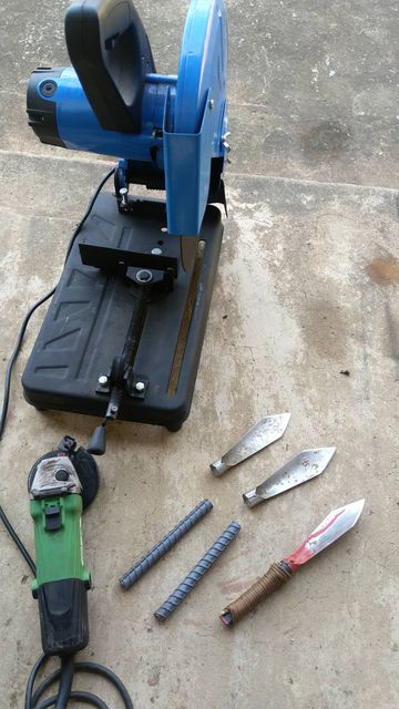

 樓主| 發表於 2020-6-25 14:25:33 來自手機 | 顯示全部樓層

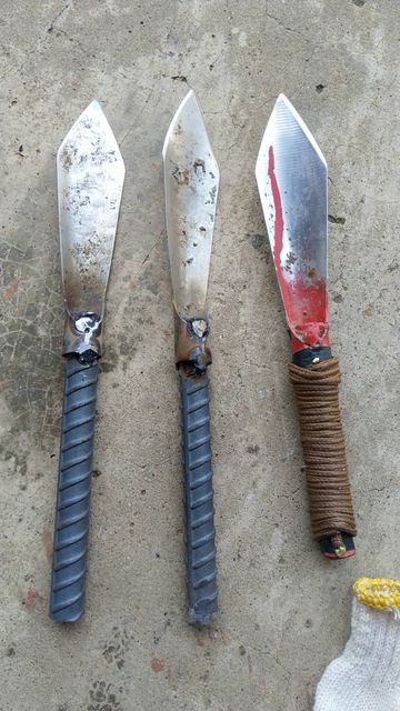

本帖最後由 tsou4 於 2020-6-26 06:48 編輯

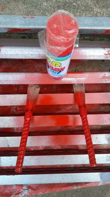

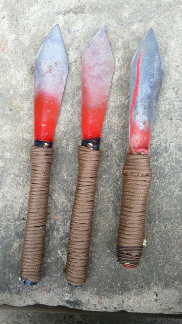

賣尖鏟的商家會做生意 木柄會壞
自己想辦法改造
切5分鋼筋來當握柄 焊接完噴漆纏膠帶
再學油管的影片綁握柄結 綁兩層更好握
使用上插泥土怎麼翹動也不會壞 好用 只是有點沉
eastern + 20 工很多喔!
Zefram + 20 焊薄不鏽鋼管會比較輕

 樓主| 發表於 2020-6-26 06:44:45 來自手機 | 顯示全部樓層
Zefram        2020-6-25 14:45        焊薄不鏽鋼管會比較輕
Zefram大的建議很好 只是我的電焊機沒辦法燒白鐵薄管
鋼筋握柄也是不錯啦 絕對耐用 省的以後再花時間處理
Zefram + 20
發表於 2020-6-26 17:06:38 | 顯示全部樓層
tsou4 發表於 2020-6-26 06:44
鋼筋握柄也是不錯啦 絕對耐用 省的以後再花時間 ...
不鏽鋼薄管難焊易穿透,就拿厚一點的試試
電流調弱一些,要使用白鐵焊條;有一點要特別注意:白鐵焊條焊完,焊渣很會噴...
要離遠一些及戴眼鏡保護,等冷一點再除渣

 樓主| 發表於 2020-6-27 16:12:15 來自手機 | 顯示全部樓層
還沒用過白鐵焊條
有機會再買一些來試試練經驗
