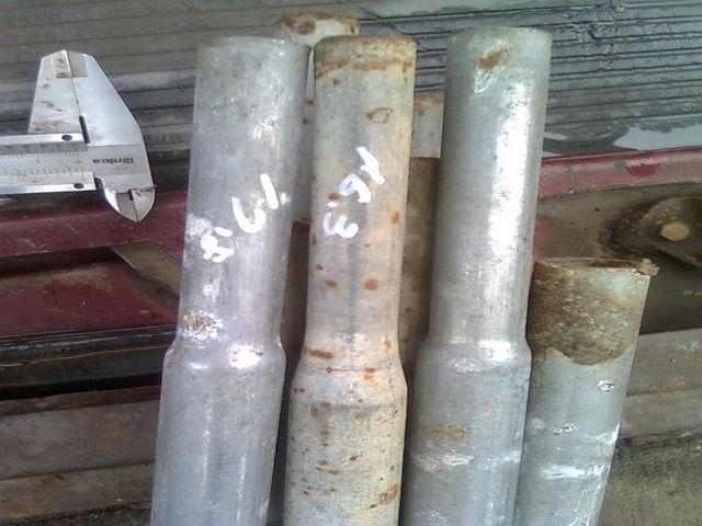

發表於 2017-10-14 10:54:18 | 顯示全部樓層
話說.....南部人把四分管弄成這樣!
一定有其道理的..
因為管壁厚的規格很多種..
只有照樣壓..才能解決全部的問題!
本地的只認自己的管材..
及我也認為會插行無組..
所以...來去買鑽頭來解決...
1.看圖吧...就是這樣!!
我把洞弄成 18mm 那就可無限被插到爽!
