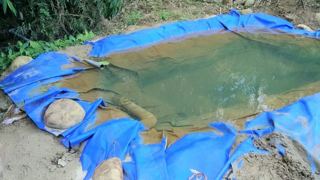

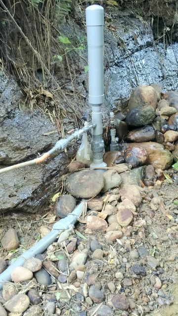

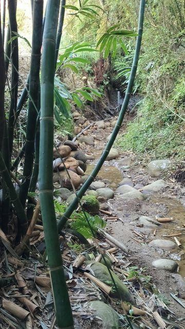

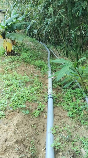

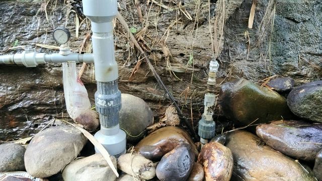

發表於 2018-1-15 09:52:44 | 顯示全部樓層
本帖最後由 power30055 於 2018-1-15 10:45 編輯
各位大大好:
      補上目前運作的圖片,影片檔似乎容量太大,還在研究怎麼上傳。

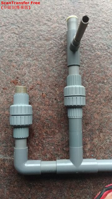

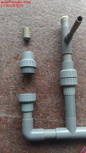

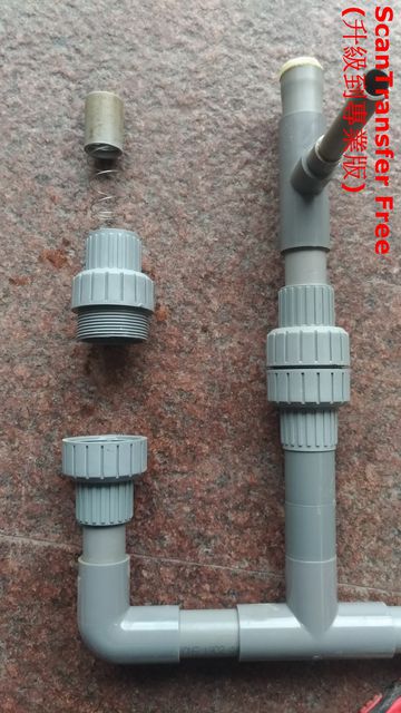

發表於 2021-8-1 22:33:42 | 顯示全部樓層
自從買了山坡地,也研究了一下
上星期失敗後,網路上看了幾十部別人成功的影片
整合出"一定成功"的方法
其實前輩們也有提到,就是在出水的逆止閥上加重量
但我是,全部都是1"(八分)管相接
照片一,把逆止閥裡的彈簧拿出來
照片二,把彈簧比較寬的一端塞進一小節的1"管中
照片三,彈簧另一端比較細的反向頂住止閥片,組合完成
因為每個人遇到的水量水壓不可能完全一樣,要抓到平衡自然產生水錘動作,有一定的難度
但如果依我的方法,可以控制彈簧的高低,來決定要出多少力來把止閥片壓回
