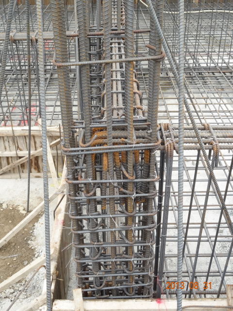

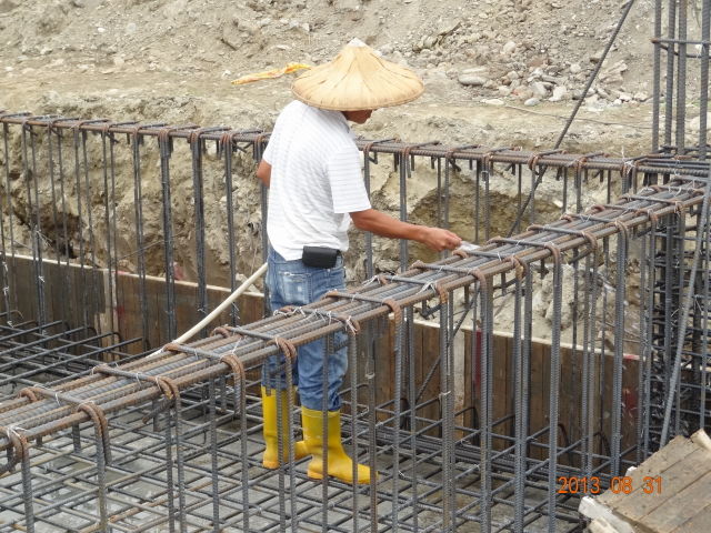

  8月30日星期五--鋼筋廠秤鋼筋,大底、地樑鋼筋組立(基礎鋼筋綁匝)
  下午即完成基礎鋼筋綁匝,建築師也來現場勘驗。
  可惜!買不到一年的國際牌相機,居然罷工!
  8月31日再以另一台舊相機補拍:
  不知是要高興,還是--

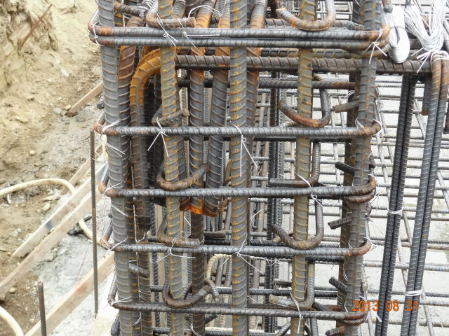

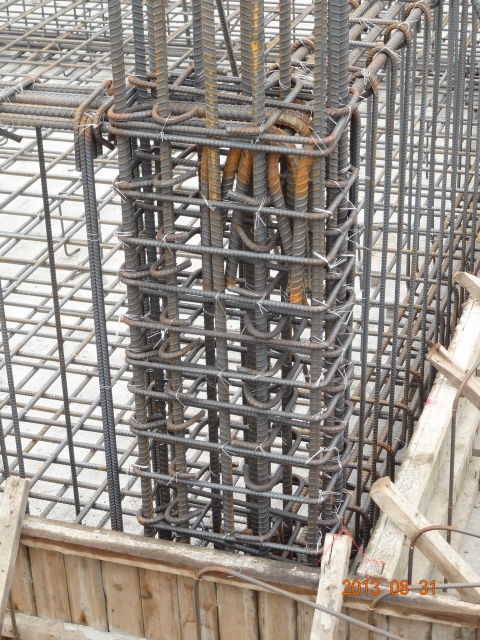

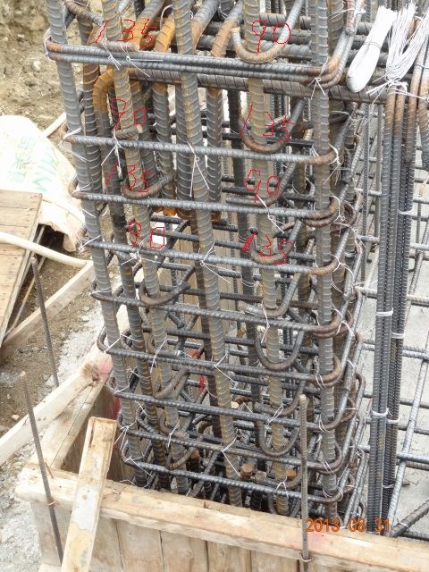

    建築圖設計柱子35公分X55公分,卻用七分鋼筋12支。
  組好之後,發覺很難灌漿,工地包商建議從旁邊灌。
  還好!我是用明管,不然,豈不是要切鋼筋或再加大柱子了?(當時,也沒有跟建築師說要用明管啊)

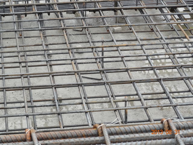

  基礎板的設計是五分鋼筋,雙向雙層,人站立其上,都不會下陷:

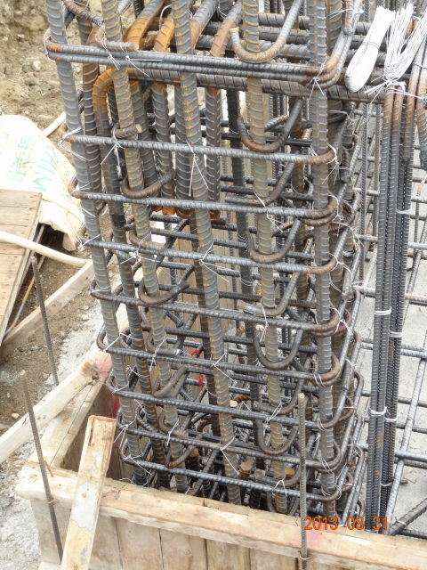

  拍著,拍著,咦!這根柱子綁錯了,通知包商更正:
  不是我發現的! 我沒那種奶O,只負責Po網而已,是家人拍照時發現,告訴我的。

發表於 2013-9-4 18:20:47 | 顯示全部樓層
人間過客 發表於 2013-9-4 14:52
  因為水電工班問題,導致多日沒有貼上工程進度。
  現在補上後續進度!
請問錯誤是不是有幾枝沒有彎135度,甚至有幾枝沒有綁鐵絲?
還是有其他問題。

 樓主| 發表於 2013-9-4 18:32:47 | 顯示全部樓層
taiuanlang 發表於 2013-9-4 18:20
還是有其他問題。
  除了沒有綁鐵絲外,最主要的,是最上一層和第二層沒有交錯放箍筋。
  也就是:90度與135度要交錯綁。
  最上面那一層的箍筋要左右對調,就對了。

發表於 2013-9-4 20:40:13 | 顯示全部樓層
本帖最後由 小小郁 於 2013-9-6 20:20 編輯
第一層和第二曾因為有上層筋   岸尬(上層筋90度的腳)太密  ,要照正確方法放有困難,
只有一支2支,放錯,應該是遇到阻力,變通辦法,對建築物結構沒有影響
如果一定要照位置放,只有把角度拉直一點放進去
這樣應該比放錯位置更沒拉力
一般90度的綁鐵絲,另一頭135度的沒綁,
參與人數 2威望 +22 收起 理由

 樓主| 發表於 2013-9-9 16:18:28 | 顯示全部樓層
本帖最後由 人間過客 於 2013-9-9 16:39 編輯
  現在補上後續進度!
  所有柱子當中,只有這一根柱子綁錯。
  其綁法:每一層90度和135度交錯,上下層要顛倒。
  我不會在照片中註明,只好以小畫家來標示:
  錯的那一層,正確綁法:左面應135度,右面應90度。
  卻綁成:左面90度,右面135度。

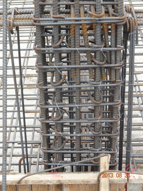

  下面這一根柱子的綁法是正確的:
